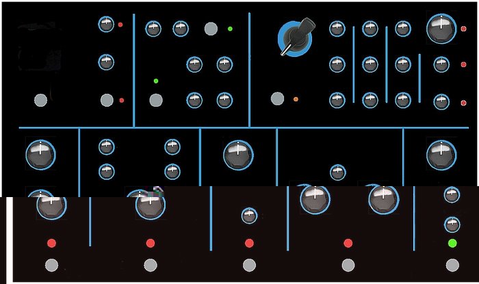

Vielleicht bin ich aber auch auf dem Holzweg und statt Endlighten reicht auch ganz gewöhnliches angerauhtes Plexi für meine Zwecke aus?
Zur Veranschaulichung hier mal ein Entwurf.
Die blauen Flächen stellen die Fräsungen in der Alu-Platte dar. Dahinter sollte dann das Plexi leuchten.

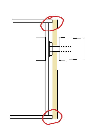

Plexiglas funktioniert als Lichtwellenleiter. Aber nur solange, wie diese nicht durch Löcher oder Lichtaustrittflächen unterbrochen wird. Überall dort, wo Löcher in die Platte gebohrt werden, wird das Licht nicht weiter durch die Platte geleitet. Du brauchst deutlich mehr Leds, die ihr Licht in die Platte einleiten.
Im Prinzip müssten überall dort wo die blauen Striche im Bild erkennbar sind Leds oder Led-Streifen montiert werden. Hier wäre eine Chassisplatte hilfreich, da auf dieser die Leds montiert oder Flexleisten aufgeklebt werden können. Verdrahtet werden müssen diese auch.
Ok, dann fällt gewöhnliches Plexiglas definitiv raus, da der Verdrahtungsaufwand in keinem Verhältnis zum Rest stünde. Die Bedienelemente müssen auch alle verdrahtet werden. Das würde mir glaube ich zu chaotisch werden, wenn dann noch an jedem Austrittsloch verdrahtete LEDs angebracht werden müssten.
Bleibt es also doch bei Endlighten. Das reizt mich sowieso irgendwie.

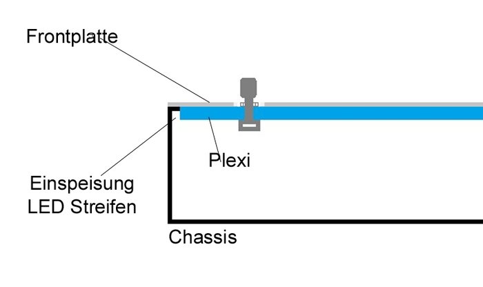

Mit Chassis meinte ich sowas:
Die Potis werden von der Rückseite montiert, die Leds zwischen Chassis und Plexiglas. Dafür reicht ein Loch im Chassis, wo die Kabel zur Vorderseite verlegt werden können. Die Dicke der Poti-Muttern dient als Abstand für die Plexiglasplatte. Der Zwischenraum reicht für die SMD-Leiste zum Hinterleuchten der normalen Plexiglasplatte (nicht Endlighten) und zum verkabeln.
Das Frontblech wird mit Pattex auf das Plexi aufgeklebt und die Plexiglasplatte aufs Chassis. Dafür reichen die Bleche des Gehäuse oder ein paar Tropfen auf den Muttern.

Das wäre natürlich eine sehr elegante Lösung.
Leider steht das Gehäuse schon fest und dort sind leider nicht die in der Grafik eingezeichneten Überhänge vorhanden. Die Platte liegt in jedem Fall überall plan auf.
Natürlich könnte ich da irgendwelche Aluleisten als Abstandhalter anbringen, aber das wäre alles nur Gebastel...
Aber ich glaube, dass ich es mit der Kanteneinspeisung + Endlighten versuchen werde, wie ich es oben beschrieben habe.

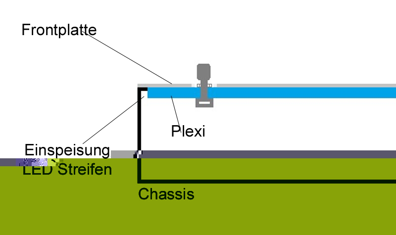

Im Anhang noch mal eine Grafik, wie ich die Einspeisung nun realisieren möchte:

Die werde ich erst mal an die 12V 200mA Wicklung hängen. Einspeisen werde ich über die beiden kurzen Seiten. Ich habe damit zwar eine Leuchtstrecke von ca 40cm, aber die Verluste zur Mitte hin sollten sich in Grenzen halten. Leider gibt es das Endlighten L nicht mehr in der 3mm Variante. Beim SM ist die Leuchtstrecke bei beidseitiger Einspeisung nur 30cm. Mehr als 4mm kann ich nicht verwenden, da sonst die Potiachsen zu kurz sind.
Wenn es hell genug ist (was ich durch den inflationären Gebrauch von Spiegelfolie und einer sehr gut möglichen Einkopplung durch die seitlich abstrahlenden LEDs eigentlich schon erwarte), bin ich glücklich.
Ansonsten werde ich mir einen zusätzlichen 24V Strang basteln müssen. Da ist das kleine Meanwell-NT ja richtig Klasse für! Danke für den Link.
Ein Frage hätte ich aber noch:
Wie groß/klein sollte denn der Abstand zwischen LED und Plexi sein? Dürfen die direkt aufliegen?
Fr, 25.09.15, 13:25
Ja, die dürfen anliegen.
Besser wäre es aber, wenn sich das Licht erst ausbreiten kann, bevor dieses in die Plexiglasplatte eingeleitet wird.
Liegen die Leds direkt an, dann erfolgt die Lichtausbreitung erst innerhalb der Plexiglasplatte. Das kann man unter Umständen sehen (sieht streifenförmig aus).
Bei einem 120° Abstrahlwinkel reichen 5mm. Das Licht ist dann 17mm breit, also einen Hauch breiter wie die Leds (Mitte/Mitte) auseinander sind.

Ich weiß, könnte dichter sein. Aber ich glaube, für meine Anwendung wird es reichen. Es soll ja keine ultrahomogene Fläche entstehen. Mir reicht, wenn an allen Austrittspunkten "irgendwie Licht rauskommt".
Zum Abschluss:
Ist es ratsam, unter die Leiste noch ein Aluprofil anzubringen? (siehe Grafik)
Die Leiste läge somit in einem perfekten U und könnte Licht nur in die offene Richtung abgeben.
Empfehlenswert, oder nonsens?
Fr, 25.09.15, 13:35
Empfehlenswert.
