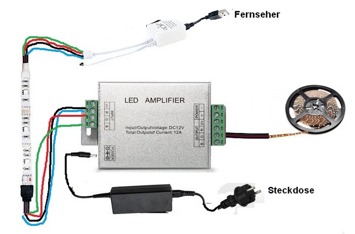

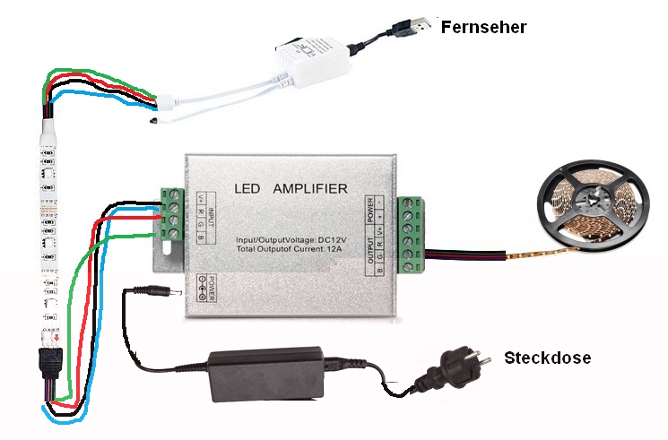

Am einfachsten wäre es wohl hier einen Repeater an das USB Set anzuschließen. Der Repeater übernimmt die Farb-Einstellung aus dem USB Set und kann damit eine starke Led-Leiste ansteuern. Erforderlich wäre also ein Repeater (z.B.: http://www.amazon.de/SODIAL-Verstaerker ... b+repeater und ein 12V Netzteil + 12V Stripe. Möglicherweise kann auch das 'anderen Set' angeschlossen werden. Hierzu müsste man aber wissen, ob es sich hierbei um ein 12V oder 24V System handelt. Der Repeater wird dann anstelle des Controllers zwischen Netzteil und RGB Stripe eingesetzt (und dessen Eingang mit dem USB Set verbunden)

Ein Repeater ist ein Verstärker für RGB Steuerungen. Er braucht dazu natürlich eine eigene Stromversorgung und eine 'Ansteuerung' am Eingang (ohne Signal am Eingang bleibt der Ausgang aus). Diese Geräte sind recht günstig zu bekommen und können viel Leistung steuern (problemlos auch einen 5m Stripe mit mehr als 10W/m was für eine Hintergrundbeleuchtung aber schon wieder zu viel wäre).

Glaube ich eher nicht. Controller und Fernbedienung gibt es natürlich einzeln, aber ich kenne jetzt keine, die mit USB betrieben werden können (die mir bekannten einzeln erhältlichen sind alle für 12-24V).so ein USB Kabel mit Controller und Fernbedienung auch einzeln kaufen?
Was natürlich machbar wäre, ist ein normales Standard RGB Set (mit 12V oder 24V) und eine USB geschaltete Steckdosenleiste: http://www.amazon.de/gp/product/B004FVA ... 70CYNS009F Das hätte den Vorteil, dass auch das Netzteil für den RGB Strip komplett abgeschaltet wird (bei der Lösung mit Repeater bleibt das sonst immer an).
Ist IMHO immer noch die einfachste, preisgünstigste und stabilste Lösung. Außer man will das (aus welchen Gründen auch immer) öfter auseinander nehmen. Was es alles an Schnellverbindern gibt, bin ich nicht gut informiert. Ich persönlich löte nahezu alles.Die Kabel verlöte ich dann mit den Stripes?
Genau. Ob dieses Kabel dann am LED-Stripe angelötet oder per Schnellverbinder angeschlossen ist, spielt keine Rolle (beim Input gilt das gleiche). Nur die Farben und (isb.!) der V+ Anschluss müssen halt stimmen.Beim Output kommen die einzelnen Kabel dann in B G R V+ rein?
Die Frage versteh ich nicht so ganz... Das Powerkabel kommt doch vom Netzteil... Falls das Netzteil keinen passenden Stecker hat, kann man das Ausgangskabel des Netzteils auch an den Schraubklemmen des Repeaters anschließen. Ob man den Power für den Repeater an den Schraubklemmen (oberhalb der Anschlüsse für den LED-Stripe) anschließt, oder per Hohlstecker ist völlig egal. Und das Netzteil muss natürlich den nötigen Power für den LED-Stripe haben. Weil es sich ja um eine Hintergrundbeleuchtung handelt würde ich eher 'schwache' Stripes mit rund 5W/m empfehlen. Für einen ganzen 5m Stripe wäre dann ein Netzteil mit 12V und 3A ausreichend. Bei 3-4m reicht auch ein 12V 2A Netzteil aus.Und was für ein Powerkabel brauch ich für den Repeater?
