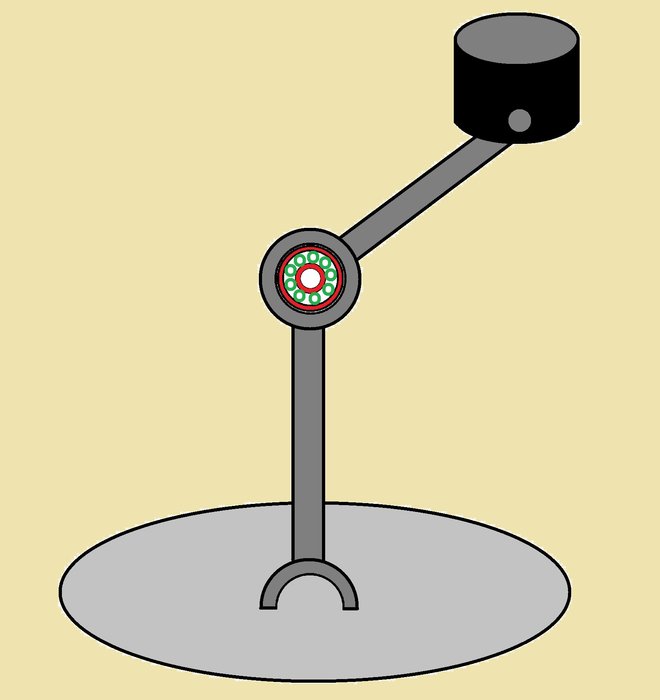

Anbei noch n kurzes Bild wie das ganze aussehen soll,
ist kein Meistwerk, habs auch nur mit Paint gezeichnet...
In das Pleuel das vom kolben kommt wird ein Kugellager geklemmt,
und in die Mittenbohrung wird mittels einer Alu-Achse das zweite Pleuel
befestigt und arretiert das dann unten auf der Acrylglas Scheibe befestigt ist!
Kugellager einfach deßhalb, weil es schön technisch aussieht, und ich Prima
den Hohlraum füllen kann und den Übergang zum unteren Pleuel realisieren kann.
