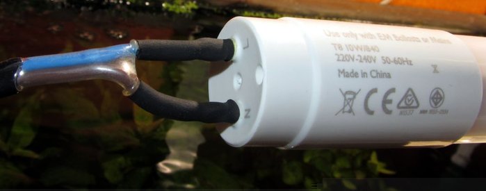

Bei allen 3 Tubes habe ich die Netzkabel direkt angelötet. Bei einer Lebenserwartung von 50000 Stunden (=Abfall des Lichtstroms auf 70%) erschien mir der Kauf entsprechender Fassungen als unsinnig (bin inzwischen 56, die Tubes werden mich also wahrscheinlich überleben.
Zunächst habe ich die Anschlusspins der Tubes durchgemessen. Durchgang bedeutet: hier nichts anschließen. Die gegenüberliegenden Pins dienen dann zum Anschluss der Netzspannung.
Vorgehensweise:
- Anschlusspins mit Flussmittel versehen
- Anschlusspins verzinnen
- Netzkabel auf ca. 5 mm abisolieren
- Netzkabel mit Flussmittel versehen
- Netzkabel satt verzinnen
- Schrumpfschlauch für Netzkabel überziehen
- Schrumpfschlauch über Einzelleitungen des Netzkabels ziehen
- Leitungen mit Anschlusspins verlöten
- Schrumpfschlauch über Anschlusspins schrumpfen
- Schrumpfschlauch über beide Einzelleitungen schrumpfen
Als Schrumpfschlauch für die Einzelpins habe ich Schrumpfschlauch mit innen liegender Heissklebeschicht verwendet:
http://www.reichelt.de/index.html?ACTIO ... 204,0%20SW
Dadurch wird der Anschluss absolut wasserdicht.
Beispiel "Philips CorePro LEDtube 600mm 10W neutralweiß" als Zusatzbeleuchtung fürs Aquarium: Gut zu sehen im Bild: der herausquellende Kleber.
Nachtrag:
Bitte nur nachmachen, wenn man genau weiß was man macht. Die obige Kurzbeschreibung ist für Anfänger völlig ungeeignet und lebensgefährlich!
Vorgehensweise:
Nachtrag:
