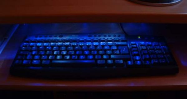

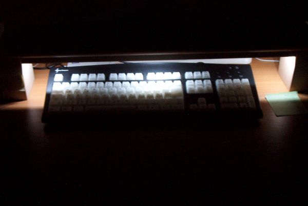

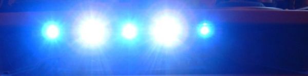

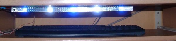

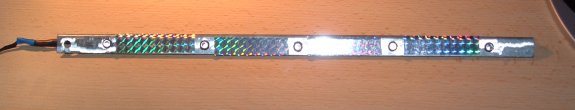

So,
dann will ich auch mal zeigen was ich fabriziert habe. Sozusagen mein Erstlingswerk. :D

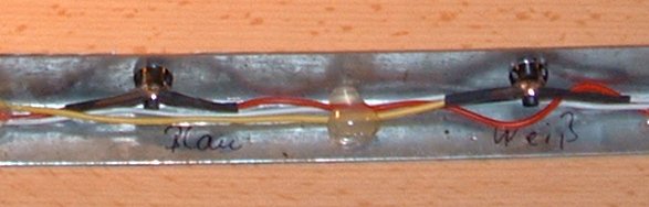

Ich hab´ in eine Winkelleiste aus verzinktem Stahlblech 5 Löcher für die LEDs gebohrt, darein LEDclips gesteckt, darein 3 blaue und 2 weiße 5mm LEDs geclipt und dann verlötet. Da ich nur große Widerstände (für 1 LED an 12V) hatte, hab ich die Widerstände (3 für blau und 2 für weiß) parallel und die entsprechenden LEDs in Reihe dahinter gelötet.
In das Loch oben links, das noch frei ist, sollte mein Taster. Funktionierte leider nicht so wie ich es mir gedacht habe und einen Schalter wollte ich mir nicht extra kaufen.
Da ich zu faul war die Leiste zu schleifen und polieren, habe ich reflektierende Folie zwischen die LEDs geklebt.

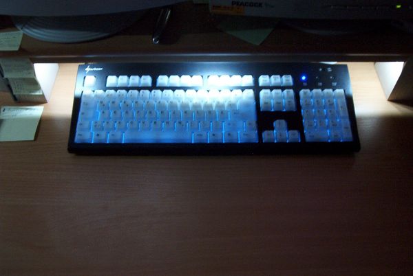

Hier in Aktion, mit Blitz aufgenommen. ( Das Kabel habe ich noch unter der Schreibtischplatte befestigt.)
Ohne Blitz sieht es aus, als ob einem ein LKW entgegenkommt. :shock:
Und noch die Wirkung. Im Raum war nur der Monitor und eben diese Leiste an. Vollkommen genug um die Tasten zu sehen.

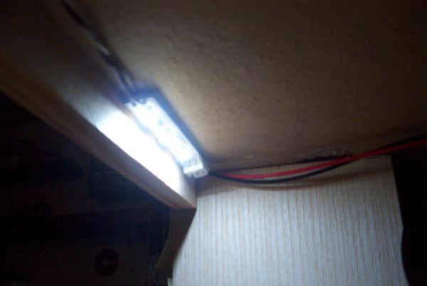

Hier mal meine Tastatur LED Beleuchtung:
mit eingeschalteter Tastatur eigen Beleuchtung
und ohne eigener Tastatur Beleuchtung
Sind 2x 3-fach SMD LED-Leisten auf jeder Seite:
