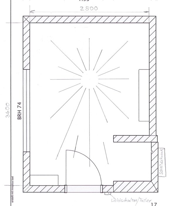

Hallo, an alle die sich auskennen
Mein Plan, ich möchte eine LED-Deckenbeleuchtung siehe Skizze und zwei Ambilight hinter Heizkörper und Wandbild in mein neues Badezimmer einbauen.
1. Badezimmer beleuchten
2. Badezimmerdecke und Wände Designern
3. die Möglichkeiten der LED-Technik voll auszunutzen. z.B. Musik-gesteuert und den Kometen oder Feuerwerk animiert Darstellen auch ohne Musik)
4. alle drei Beleuchtungen einzeln und/oder gemeinsam ansteuern
5. alle Möglichkeiten die WLAN bietet anwenden können, oder andere komfortable Lösungen
6. In der Zimmerdecke sollen/dürfen nur großzügig dimensionierte Kabel für die Ewigkeit liegen.(kein Kanal)
Gekauft habe ich:
20 m LED-Strips 24 Volt RGBW Kaltweiß 5050 60 SMD LED 14,4 W/M , (ich habe mal gelesen das man Millionen von Farbnuancen einstellen kann?)
15 m elox. Aluminium Profil mit Opal Abdeckung werden im Deckenbereich in die Decke flächenbündig eingelassen. Die Länge der einzelnen Strahlen ist auf die Teilbarkeit der LED-Strips
maßstabgetreu Skizziert.
1 Stück Einbaulautsprecher Heco INC 82 2-Wege weiß, wird in das Gesamtbild integriert. Der Kometen Kern ist ein Lautsprecher. Die 225 mm große Einbauöffnung ist
die einzige Revisionsöffnung
Die Anlage soll in 24 V ausgeführt werden; lange Kabelstrecken, Schaltschrank/Verteilung ist außerhalb hinter der Dusche (Skizze unten rechts).
Ein Kabel 5x2,5² CU flexibel max. 5,0 m, Schaltschrank->Lautsprecher ist schon gelegt.
Je ein Kabel 5x2,5² CU flexibel max. 8,0 m von Schaltschrank->Heizkörper und Wandbild sind schon gelegt.
Für den Normalbetrieb, soll wie gewohnt, ein normaler Lichtschalter/Taster betätigt werden. Der ein vorgewähltes Licht und Musik einschaltet.
Meine Bitte an die Experten:
- ist der Plan realisierbar?
- muss ich etwas Besonderes bei der Verkabelung des Deckenbildes beachten (18 Teilstücke, längstes Teilstück 166 cm), jedes in Parallelschaltung an klemmen? (erstmal 90 Lötstellen)
- einen zentralen Trafo 24V 16A ??? (14,4 lfm Strips=208W Decke, 2,0 lfm 30W für Heizkörper, 1 lfm für Wandbild 15W, plus Kabel und der Controller brauch doch auch noch was???)
- was für einen Controller? Der meine Wünsche realisieren kann.
- und oder was ich sonst noch benötige?
Ich bin mir nicht sicher, ob alles was ich geschrieben habe und bisher unternommen habe, richtig ist. Bitte um Hilfe, wie ich weiter vorgehen soll.
MfG aus der "Goldenen Aue"
Hans-Jürgen Luszek
so soll es mal aussehen
Die Badezimmerdecke im momentanen Stand von der Türschwelle fotografiert

Hallo Hans-Jürgen,
da kann ich nur den alten Werbespruch zitieren "im Prinzip geht alles". Aber Dir im Detail weiterzuhelfen ist schwierig. Dazu sind noch viel zu viele Punkte unklar, was hier genau erreicht werden soll bzw. welche Möglichkeiten Deine Installation einmal bieten soll.
Ein paar Dinge sind mir jedoch aufgefallen:
1. Zentraler Trafo: so wie ich das kenne, versucht man eigentlich eher das Gegenteil, d. H. die Kabelstrecken mit niedriger Spannung (24V) möglichst kurz zu halten. Gründe dafür sind der Spannungsfall bei langen Leitungen bzw. der notewendige hohe Querschnitt. Teilweise will man auch Störaussendungen vermeiden. Bei manchen Netzteilen sind Maximallängen der Sekundärleitung vorgegeben.
2. "Feuerwerk animiert Darstellen": Dir ist klar, dass die LEDs in einem Abschnitt eines normalen RGB-Stripes gleichzeitig immer nur in der gleichen Farbe leuchten? Für eine richtige "Animation" bräuchte man digital adressierbare LED-Stripes.
3. Soll da noch eine normale weiße Beleuchtung installiert werden, oder das von den Stripes mit übernommen werden? Du hast RGBW-Stripes mit weißen LEDs zusätzlich zu den farbigen. Das ist zwar gut, wenn auch die weiße Beleuchtung gemacht werden soll. Allerdings hast Du kaltweiß gekauft, was für Wohnräume eher unüblich ist. Und ob die Lichtqualität Deiner Stripes für ein Badezimmer reicht, wäre noch zu prüfen.
4. Wie soll das ganze abgesehen von dem Lichtschalter bedient werden?
5. Fertige musikgesteuerte Controller für RGB-Stripes gibt es zu kaufen, eine Google-Suche mit rgb musik controller oder ähnlichen Stichworten hilft weiter.
6. Wo kommt die Musik her?
7. Für ein Badezimmer brauchst Du noch eine Spiegel- und eine Duschbeleuchtung, um nicht zu sagen, diese beiden Sachen wären eigentlich das wichtigste im Badezimmer. Ist da auch was geplant? Und wie steht es mit dem Rest in Zusammenhang?

Hallo Handkalt,
Danke für deine Antwort
Zu 1. Zentraler Trafo, aus meiner Sicht habe ich wohl keine andere Möglichkeit oder?
Ich wollte in der Decke keine weiteren elektrischen Bauteile unterbringen.
Wie auf dem Foto zu sehen ist handelt es sich um einen Altbau. Man sieht noch die Lehmwickel. Alles ist in Holzbauweise.
Ich habe bei elektrischen Bauteilen in der Zwischendecke immer ein sehr komisches Gefühl in der Bauchgegend. Hoffentlich löst kein Kurzschluss oder defektes Bauteil einen Brand aus.
Es sollte alles "Sicher" und übersichtlich in einen Schaltschrank untergebracht sein.
zu 2. an der Stelle bin ich einem Irrtum unterlegen (unwissender) habe bisher geglaubt das LED eine Digital-Technik ist.
zu 3. nein, es sollte eine reine Show-, Effekt-, Umgebungsbeleuchtung sein. Ich hoffe doch das ich keinen weiteren Irrtum unterlegen bin. Mit RGBW Stripes kann man doch Millionen von
Farbnuanzen einstellen auch weißtöne ????
zu 4. für die Showeffekte: mit Tablet/Handy W-LAN (das wird wohl nicht sooft vorkommen, eventuell beim Vollbad und beim Angeben :wink: )
für die tägliche normale Benutzung (schätze mal 80%, ist es nur der gang zurToilette) mit Taster,
dann soll nur eine vorgewählte weißfarbe ohne Effekte und Musik (Radio) eingeschaltet werden. Hoffentlich gehts und es ist auch bezahlbar.
zu 5. hier sind wir wieder bei dem Laien. Ich kenne leider nicht alle (Fach)Begriffe nach denen ich dann gezielt suchen kann.
zu 6. hier dachte ich das die Fritz!Box 7490 und Internetradio und die Musikdatenbank in der Box und W-LAN und eure Erfahrungen, mir weiter helfen.
zu 7. die Spiegelbeleuchtung macht der Spiegelschrank selbst (siehe Foto) in der Dusche ist keine weitere Beleuchtung vorgesehen (gewöhnlich duscht man nach Gefühl und nicht nach
Sichtkontakt) das Streulicht sollte reichen.(hatte vor dem Umbau auch gereicht)
Nach digital adressierbare LED-Stripes habe ich gesucht. Aber nur ausländische Händler gefunden. Als geborener Ossi bin ich mit dem englisch auf Kriegsfuß. Kann mir jemand mal
einen Link zu deutschen Einzelhändlern geben. Die schon gekauften Stripes sind noch in OVP. Die kann ich wieder verkaufen.(hat jemand Interesse?)
Ich hoffe das ich ein paar der unklaren Punkte aufgeklärt habe.
Liebe Grüße aus der "Goldenen Aue"
Hans-Jürgen Luszek
