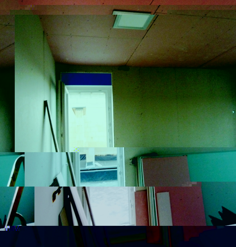

für 10 m2 - würde ich ungefähr mit 1000 Lumen (also ca 20W) rechnen - damit das ganze "blendfrei" wird, würde ich ein paar von den LED- Paneelen miteinbauen .. das hier ist z.B. 30x30cm (640 lumen)
