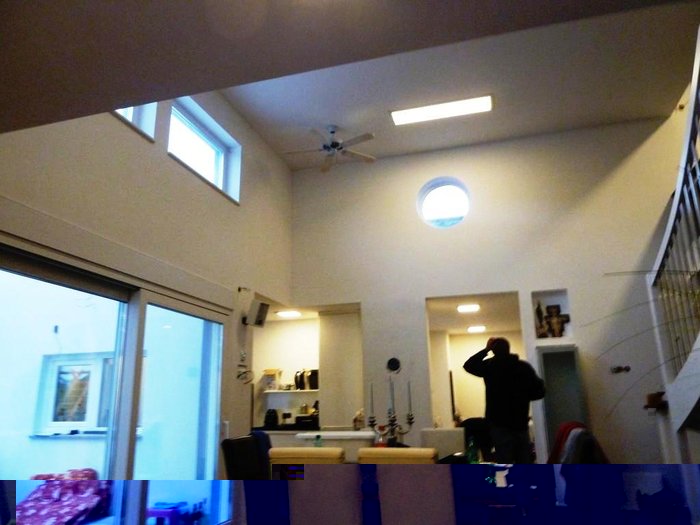

hier ein Holz-Decken-Beispiel samt Netzteile verkleidet..
