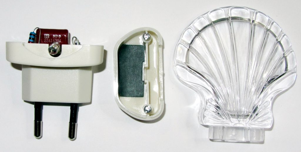

Nach Lösen der beiden Schrauben kann das Nachtlicht in 3 Teile zerlegt werden:

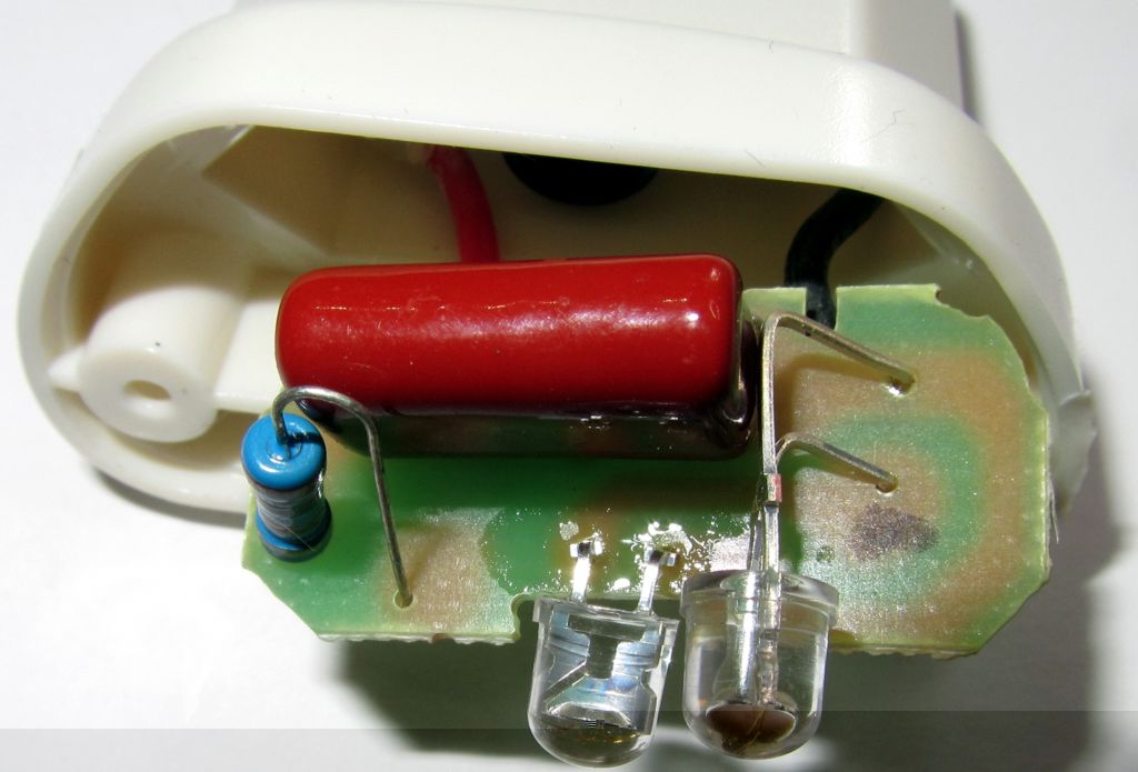

04 Original oben.jpg (53.03 KiB) 7883 mal betrachtet

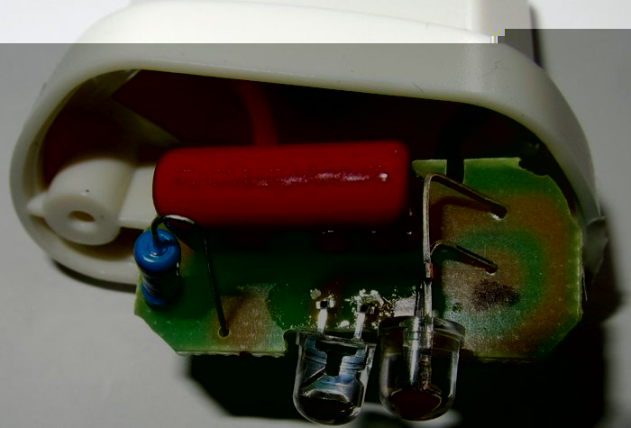

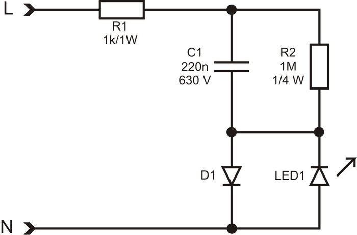

Der Schaltplan ist so simpel, wie es nur irgendwie möglich ist:
Es handelt sich um die einfachst mögliche Version eines Kondensatornetzteil. Diode D1 schließt die positive Halbwelle zum Schutz der LED einfach kurz. Kondensator C1 stellt den LED-Strom auf ca. 16 mA ein. Billiger und einfacher geht´s nicht.

Sowohl die Original-LED als auch die Diode werden durch je eine Nichia-LED ersetzt. Dadurch werden zum Einen beide Halbwellen genutzt und zum Anderen das 50 Hz-Flimmern vermieden. Zu Beginn des Umbaus wird das schwarze Kabel abgelötet; das erleichtert die folgenden Lötarbeiten erheblich.
Nun sollte man den Kathodenanschluss der Diode D1 auf der Platine markieren oder sich merken. D1 hat an einem Ende einen weißen Ring. Dies ist der Kathodenanschluss. An dieser Position muss später der Kathodenanschluss einer der LEDs eingelötet werden.
Jetzt werden sowohl die LED als auch die Diode entlötet und die Nichia-LEDs eingelötet. Die Anschlüsse der LED, die D1 ersetzt, werden zuvor so abgebogen, dass diese LED neben der vorher vorhandenen LED liegt. Zum Schluss wird das schwarze Kabel wieder angelötet.
Bevor das Nachtlicht wieder zusammen geschraubt werden kann, muss aus dem mittleren Steg im Gehäuse ein Teil herausgebrochen werden, um für die zusätzliche LED Platz zu schaffen. Das geht recht einfach mit einem Seitenschneider. Auf Schönheit kommt es hier nicht an, nach dem Zusammenbau sieht man ohnehin nichts mehr davon. Ergebnis:
Jetzt wird die Platine wieder im Gehäuse positioniert und die drei Gehäuseteile miteinander verschraubt.

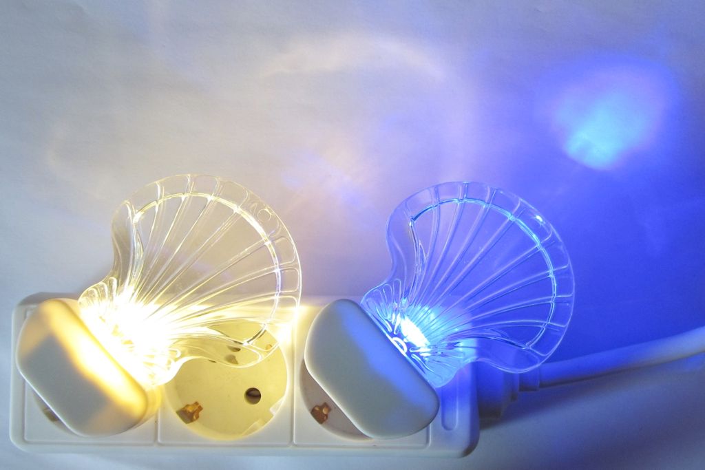

Umbau und Original im Vergleich:
(09)
Der Unterschied ist schon auf dem Foto deutlich sichtbar, für´s Auge ist der Unterschied in der Helligkeit deutlich krasser (CCD=linear, Auge=logarithmisch).
