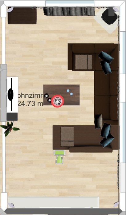

wir bekommen eine neue Zimmerdecke im Wohnzimmer und grübeln gerade über die Beleuchtung nach.
Wir möchten in der abgehängten Zimmerdecke gerne LED Einbauspots verwenden. Dazu sind aber einige Fragen offen, auf die wir bis jetzt noch keine Antwort haben.
Zu den Gegebenheiten. Der Raum ist 3,70 m x 6,60 m groß und wie im Bild im Anhang aufgeteilt.
Wir haben uns überlegt, dass wir 4 x 3 Spots einbauen, also:
x x x
x x x
x x x
x x x
Die mittleren sechs Spots (also über dem Sofa und TV) hätten wir gerne dimmbar.
Sind die Spots ausreichen?
Wieviel Watt sollte ein Spot haben?
Gibt es funktionierende dimmbare Spots?
Wenn ja, welchen Dimmer benötigen wir (Lichtschalter)?
Würdet Ihr die Aufteilung anders gestalten?
Vielen Dank für Eure Hilfe und entschuldigt auch, wenn die Fragen für Euch komplett banal sind.... :oops:
Liebe Grüße
Jule

Wir möchten eine "nomale" Beleuchtung am Abend im Wohnzimmer. Also keine Büro/Verkaufsbeleuchtung, aber auch kein Schummerlicht, bei dem man nichts sieht.
Wie würdest Du die Spots o.ä. verteilen?
Welche Spots würdest Du nehmen?
Noch zur Info, hatte ich ganz vergessen dazu zu schreiben.
Wir haben 3 Stromkreise. D.h. wir können die Spots getrennt ansteuern. 2 x ganz normal mit An-/Aus-Schalter & 1 x mit Dimmer.
Vielen lieben Dank, Jule
