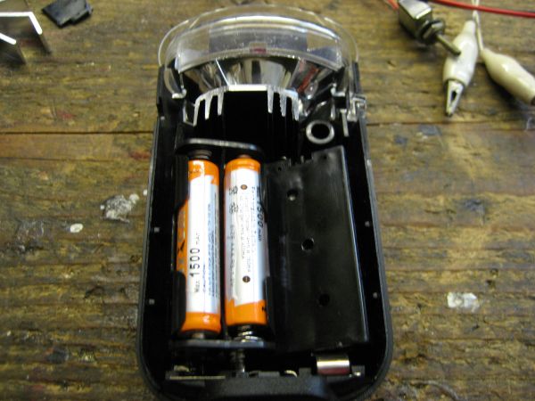

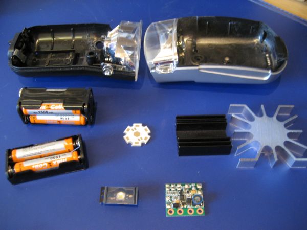

Aber wie man sieht habe ich auch genug Platz um 8 AAA Zellen (also 9,6V) unterzubringen.
Von den Kühlkörpern habe ich zwei, mal sehen wieviel Platz ich dafür habe. Einer sollte es doch auch tun, oder?
Mit dem Reflektor muss ich noch sehen wie der sich macht, aber eine 6° Optik bekomme ich auch.
Dadurch bin ich auch zu der Idee gekommen eine schicke Lampe zu bauen
Genau die KSQ habe ich auch Bestellt. Sie überzeugt einfach durch die optionen zwischen 350/500/700/1000mAh zu wechseln! Die anderen KSQ konnten entweder nur 350mAh oder nur über 700mAh.

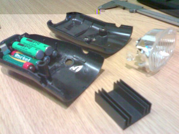

Die Lampe soll ja nicht Dauerhaft mit 1000mAh betrieben werden.
Was meint ihr denn zum Kühlkörper?
Reicht der der auf dem Bild zu sehen ist (38 x 29 x 12mm), oder lieber 2 davon?
Ich habe für die Antworten zu danken.
kann ich dir so net sagen wir soll der denn eingebaut werden? kommpeltt ins gehäuse oder auch n teil draußen?
oder eben einfach mal testen wenn der einzelnen über 60°geht würde ich uaf jeden fall 2 nehmen wenn er unter 30° bleibt reicht der
Gut, das ist ja schonmal ein Wert mit dem ich testen kann.
Wahrscheinlich wird ein Kühlkörper im Gehäuse bleiben, aber bei zweien wegen Platzmangel auch ein Teil Außerhalb.
Obwohl ich dies ja vermeiden möchte...
- Beiträge: 9405
Ich würde es erst mal mit diesem Kühlkörper versuchen. Wenn Du ihn einbaust, kannst Du ihn mit zwei außen angebrachten Aluleisten verbinden (verschrauben), die auch als Zierleisten dienen. Das gibt dem Gehäuse auch mehr Stabilität.
Edit:
Ich denke schon, dass der Kühlkörper reicht, du wirst die Lampe ja nicht betreiben, wenn die Sonne voll auf das Gehäuse plotzt.
Wenn Du den Kühlkörper mit der Zierleiste verschraubst, kannst Du mit einer ALU-Niete und Wärmeleitpaste auch eine thermisch brauchbare Lösung schaffen.
Edit:

Kühlung:

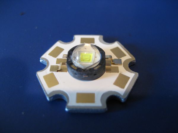

Bei 350mA reicht bei der P4 der Star Kühlkörper, es gibt nahezu keine nennenswerte Wärmeentwicklung,
selbst bei der die ich in einem Gehäuse drin habe.
Bei 700mA wird sie spürbar warm, schätze 50°, das ganze in meiner Fahrradlampe (sieh How2) wobei
dabei sogar der Kühlkörper mit drin war.
Aber selbst bei 350mA empfiehlt es sich sie auf etwas Kupfer / Alublech zu kleben.
mfg, jm2

Da sind sie und ich habe nochmal wegen dem Platz eine zweite Fahrradlampe probiert, da diese einen größeren Innenraum hat... Wie man sieht, passt die P4 nicht gerade schön auf den K2 Star.

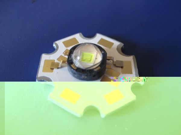

Mal wegen der Lichtausbeute von 350mA zu 1000mA ein Vergleich (es ist keine weitere Lampe an!!)
10° Optik und 350mA 10° Optik und 1000mA

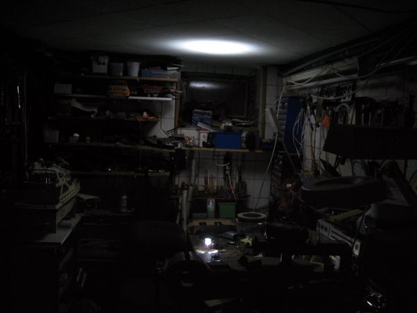

Nun zu den Optiken (LED liegt auf der Werkbank und strahlt an die Decke)
Ohne Optik bei 350mA 10° Optik bei 350mA Reflektor von der Schwarzen Lampe bei 350 mA Reflektor von der Silbernen Lampe bei 350 mA
Da die P4 überhaupt nicht mit dem Reflektor der Silbernen Lampe harmoniert, bin ich leider gezwungen die kleine schwarze Lampe zu nehmen
Das wir sicherlich noch eng werden...
Wegen der Micro Akkus mache ich mir keine Sorgen, es steht drauf das mann sie mit 400mA Schnellladen darf. Dann darf ich auch mit 350mA den Strom da rausziehen...
Und 1000mA werde ich nur über einen Taster steuern, also nur kurzzeitig.
Mal sehen wann ich weiter machen kann, morgen helfe ich noch bei einem Umzug...

Jo, nach dem rumspielen mit den Reflektoren musste ich erstmal alles bei seite legen. Ich habe nur noch weiße Punkte gesehen... Die P4 ist echt krank...
Hier noch ein Bild vom Gehäuse. Und da muss noch die KSQ und Kabel rein... Wenn es nicht anders geht werde ich die Akkus doch lose reinlegen und verlöten (+Ladebuchse). Das benötigt wesentlich weniger Platz.
