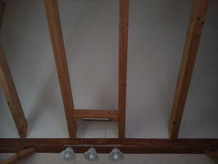

Danke für die schnelle Antwort, ich habe mal versucht eine Art Draufsicht der Grundfläche zu erstellen.
Ich hoffe mit dem Foto aus dem ersten Beitrag ist das ausreichend.

Also ich hatte so einen Deckenfluter, der ist jetzt kaputt war auch nicht so gut, da es ziemlich nah an der schräge war.
Dann die Lampe auf dem Foto. 3 mal wie 60 Watt und noch einen Globus mit Licht.
