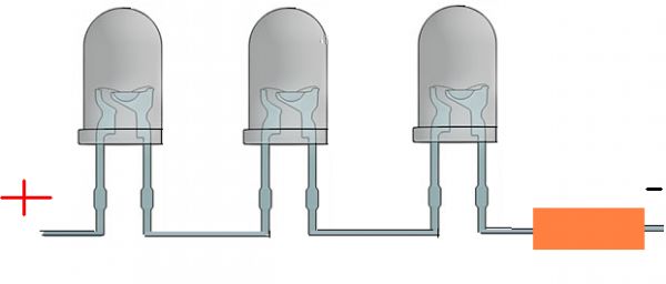

Ich wollte in meinem Auto an meinem Tacho die Beleuchtung auf weiß ändern. Jetzt habe ich mir so SuperFlux LEDs angeschafft. Die haben ja 4 beinchen. 2 x Anode und 2 x Kathode. Kann ich die auch in Reihe schalten?
Ich habe mal schnell ein Bild angefertigt. (
Wenn das so nicht geht, hat jemand eine gute idee, wie ich die am besten schließen kann?
Ich wäre sehr dankbar für ein paar antworten.
gruß playa

das würde gehen, wie du es gemalt hast :D

Deine Zeichnung ist so schon sehr nett...stellt aber eine Parallelschaltung dar und keine Reihenschaltung...und es fehlt der Widerstand. :wink:

Du müstest die leds um 9ß° alle in gleiche richtung drehen, und dann wäre es eine reihen schaltung, dann das kabel gerade runter machen ;-). Ach ja hi und willkommen im forum.

das Bild ist immer noch nicht richtig :wink:
so sollte das sein nur eben mit superflux

Ach so, ich glaube das du eine Parallelschaltung gezeichnet hast, und wolltest wissen ob man sie in reihe schalten kann. Ja also wenn du uns die betriebsspannung verraten kannst, könnten wir eine reihenschaltung zeichnen.

hier hab ich mal auf die schnelle was zusamen gemalt
ich hoffe das hilft dir weiter.

Genauer geht es nicht, Shark. Widerstände werden für 13,8 Volt ausgerechnet.
Wenn Du es genauer (und immer Gleichmäßig hell) haben willst, musst Du es entweder mit einer Konstantstromquelle machen, oder einen Festspannungsregler (Low Drop) von 10 Volt einbauen.
Mit dem Festspannungsregler gehen auch immer drei Superflux in Reihe.

Jop so gehts auch also wie oben gesagt meinte ich das ganze auch, brauchen nur noch die Spannung, dann können wir gleich noch den widerstand ausrechnen, aber der widerstand dürfte zwischen 166.67 Ohm und 277.78 Ohm Liegen ohne rundungen.

Ach ja wenn du playa86 zufällig 150 Ohm Widerstände hast, können wir 2x 150 Ohm Widerstände in reihe schalten, da sind wir bei 300 Ohm mit 0.33Watt, da dürften wir auf der sicheren seite sein.

wieviele LEDs kann ich max in Reihe schalten? Nur 3 oder was?
Fr, 09.02.07, 22:00
Ja du schließt immer 3 Leds in reihe wie die zeichnung von Jay, und verwendest einen 300 Ohm widerstand, oder schaltest 2x 150 Ohm in reihe, da biste auf sicherer seit würde ich mal so sagen.

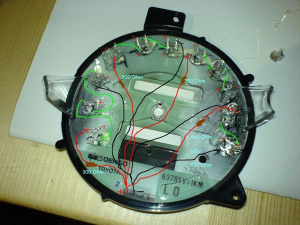

hi,
ich bins nochmal mit meinem "kleinen" Problem.
Ich habe die LEDs jetzt hinter meine Tachoscheibe geklebt. Jetzt wollte ich nochmal wissen, wie ich die genau anschließen muss. Ich versteh das nicht so ganz. sorry :-/
Wäre lieb, wenn ihr mir einfach in das untere bild die kabel reinmalen würdet.
reihen oder parallel ist egal..die einfachste version wär am besten.
wäre echt super. DANKE
ich hab die beinchen mit "+" und "-" markiert.

SO ich denke mal das dies so hinhauen sollte.

Sa, 10.02.07, 19:10
Super Shark..
BIG THX !!!
Sa, 10.02.07, 19:12
Kannst du alles erkennen, sollte so hin hauen also 3x3 in reihe mit 300 Ohm, und einmal 2in reihe mit 460Ohm oder einen 500 Ohm Widerstand! :!:

ich hab leider nur 470 ohm und 425 ohm wiederstände..ist das schlimm
Sa, 10.02.07, 19:18
Also 470 Ohm Widerstände kannste für das 2er Pärchen nehmen, oder warte mal, hast du zufällig ICq? Hast du nur die 2 sorten an widerstände?
