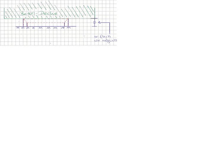

Die abgehängte decke soll an einer verputzten Betondecke montiert werden (s. Fotos im Anhang).
Die Konstruktion habe ich mir so gedacht, dass die Abhängung rundrum geschlossen ist und daran von unten eine Gipsplatte befestigt wird,
in der die Spots eingebaut werden (s. Skizze). Die Frage ist ob sich unter der Konstruktion, wenn Sie komplett gescholssen ist, nicht zu viel Wärme staut!?

Geplant ist es so, dass nur ein Teil der Decke, in der Mitte des Raums abgehängt wird.
Der Raum ist 4000 mm tief und bis zum Kamin sind es ca. 3000 mm (s. Grundriss anbei)
In diesem Bereich soll mittig an der Decke ein Bereich von ca. 2000 x 1000 mm abgehängt werden.

Joi1985 hat geschrieben:...ein Bereich von ca. 2000 x 1000 mm abgehängt werden.
Also doch nur ein Kasten, auch wenn er ein bisschen größer wird. :roll:
Tja, da kommt es jetzt auf die Leuchten an, die du verbauen willst. Ich würd da schon schmale Lüftungschlitze vorsehen. So in etwa wie Schattenfugen, damit die Wärme entweichen kann.

Also geht es um die linke "Nase" vom Raum Wohnen/Essen in dem Grundriss? Und der Bereich hätte ca. 23,5 qm?
Ich hätte Zweifel, ob man mit Spots in einem 1x2m Kasten einen fast 4x6m großen Raum vernünftig beleuchten kann. Spots sind ohnehin eigentlich nicht für eine Grundausleuchtung gedacht, sondern für Akzente.
Die 180 Grad bei Paulmann glaube ich auch nicht, aber ein möglichst breiter Fluter wäre m.E. immer noch besser als ein MR16-Spot mit maximal 36 Grad.
