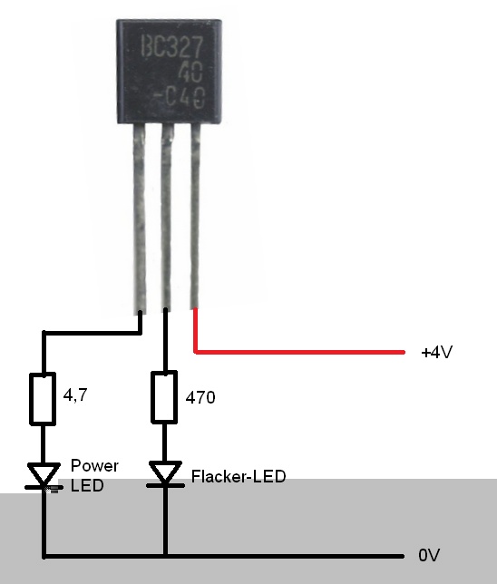

Flacker-LED: http://www.leds-and-more.de/catalog/5mm ... ki541q6hd5 (gibt es auch in gelb, ich würde aber die rote nehmen, das macht das Licht eher noch ein wenig 'flammenähnlicher' ;) ) Bekommt man aber vmtl. auch wo anders.
Widerstand für die Flacker-LED: 470Ohm (statt 620 Ohm)
Transistor: BC-327-40
Vorwiderstand für die Power-LED: 4.7Ohm (mind. 0.5W)

Woher weiß ich, wie der Transistor angelötet wird?
Di, 21.10.14, 11:44
So:
