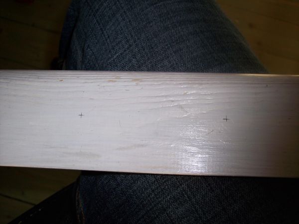

Als erstes habe ich die Leisten markiert wo ich die Löcher bohren wollte:

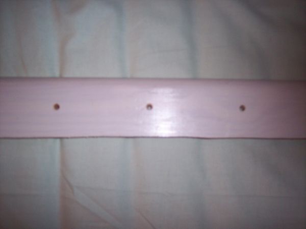

Dann habe ich die Löcher gebohrt , entgratet und die Leisten abgeschliffen und neu lackiert was man aber nicht zwangsläufig tun muss (sry keine Pics von Lackierung)

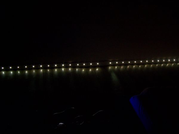

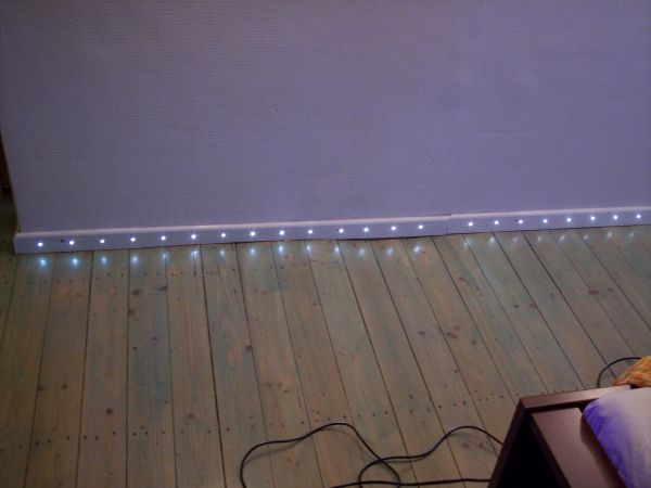

Und hier nun das Ergebnis:
Die Helligkeit kann sich sehen lassen :)
In Wirklichkeit sieht es wesentlich besser aus , nur habe ich keine Ahnung wie ich die Digicam einstellen muss und habe ehrlich gesagt auch keine Lust mich damit ewig zu befassen ;)

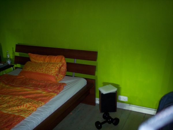

Jop die wand ist wirklich schön grün^^

Warum muss Licht immer oben sein? Das sieht gut aus!
Sind die LED´s "natur" oder hast Du sie geschliffen, um den Lichtausfallwinkel zu vergrößern?

Die Leds sind ganz normal aus der Verpackung also mit 20° Abstrahlwinkel ... Sollte aber auch reichen , sie sind in einem Abstand von ca 9cm ausgerichtet sodass ich nichts an den Leds verändern musste ;)

Das ganze sieht Recht genial aus hätte ich nicht so Teppich auf den Leisten würd ich das direkt auch machen. Das ganze kommt bestimmt richtig gut wenn man einen Boden hat der gleich ein wenig Spiegelt wie z.b. einige Fliesen oder halt dieses richtig glatte Laminat.
Hast du vor den ganzen raum so zu machen ?? Mehr Bilder wären interessant.

Eigentlich wollte ich das bei diesen Leisten belassen ,da es erstens eine ziemliche Arbeit war und da ich nicht noch mehr ausgeben will. Desweiteren steht auf der anderen Seite mein Bett und das nimmt ziemlich viel Platz weg sodass auch dort einige LEDs einfach nicht zur Wirkung kämen.
Weitere Bilder werde ich die Tage machen wenn ich Zeit habe ;)
