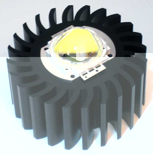

Gerd12 hat geschrieben:Außerdem sind sie nur schwer zu kühlen, wenn man sie mit dem max. Strom (900mA) betreibt.
Sehe ich nicht so. Im Gegenteil lassen sie sich vergleichweise einfach kühlen. Ich betreibe selber so'n 30-Watt-Teil auf einem Fischer SK 584 50 SA und das funzt ganz wunderbar.
