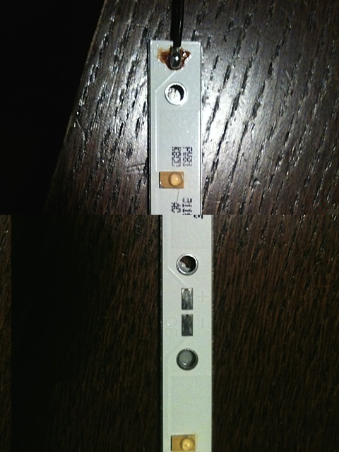

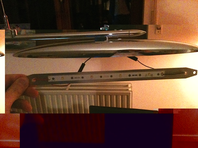

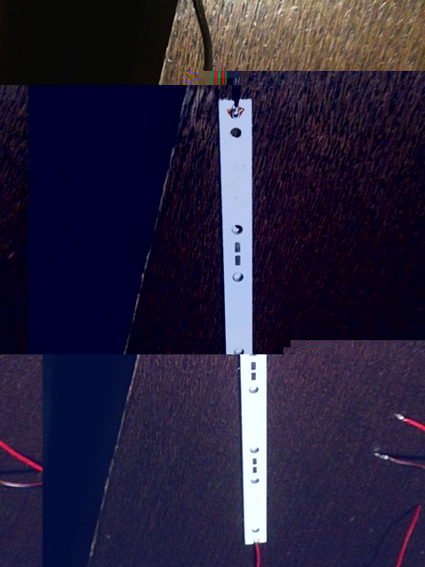

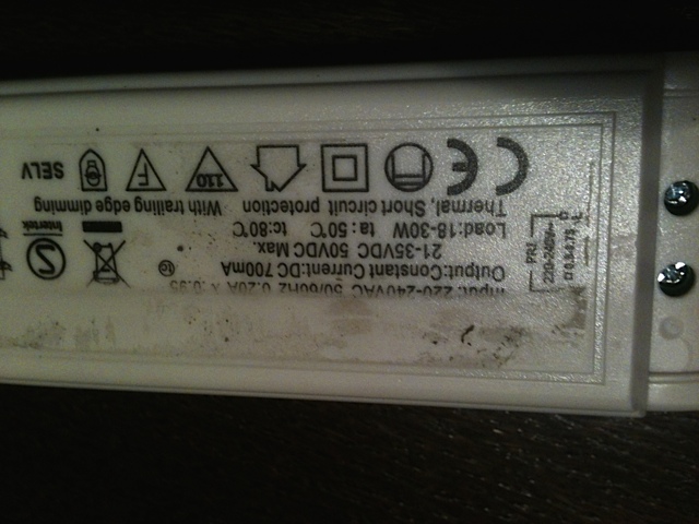

Hallo, entschuldigt bitte die lange Funkstille. Das Problem ist leider immer noch aktuell. Die Leuchte hieß Bankamp Jazz, Nr. 2821/3/02. Sie ist aber nicht mehr lieferbar und ich habe auch keinen Link gefunden. Aber ich hänge ein paar eigene Fotos an, auch von den LED-Streifen und dem Netzteil.
Jedenfalls sind auf den Platinen m.E. doch nur die LEDs, das was ich für ein abgedecktes Bauteil gehalten hatte, ist glaube ich nur ein Kontakt um etwas anlöten zu können. Sorry für die Irreführung.
Vielen Dank noch einmal für Eure Hilfe, Gruß, Caio
