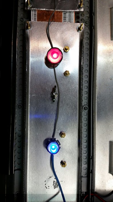

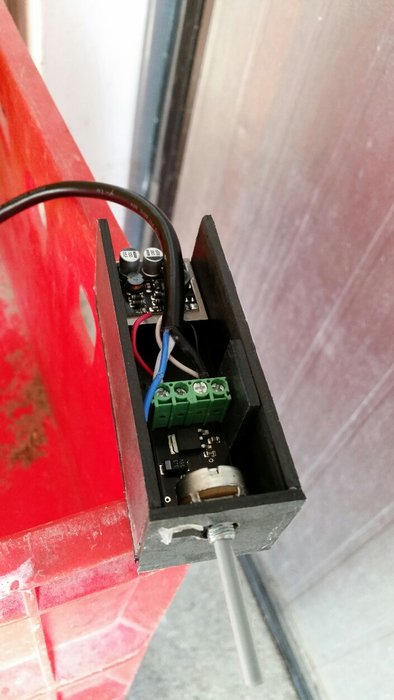

Fr, 13.06.14, 11:50

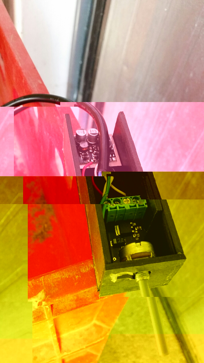

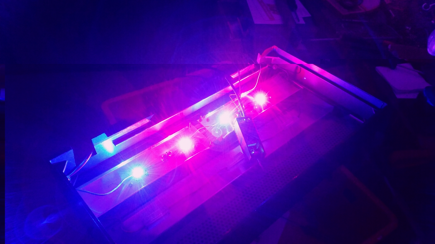

wollte sagen das alles gut geklappt hat, danke für die Hilfe!
Fg
Simon

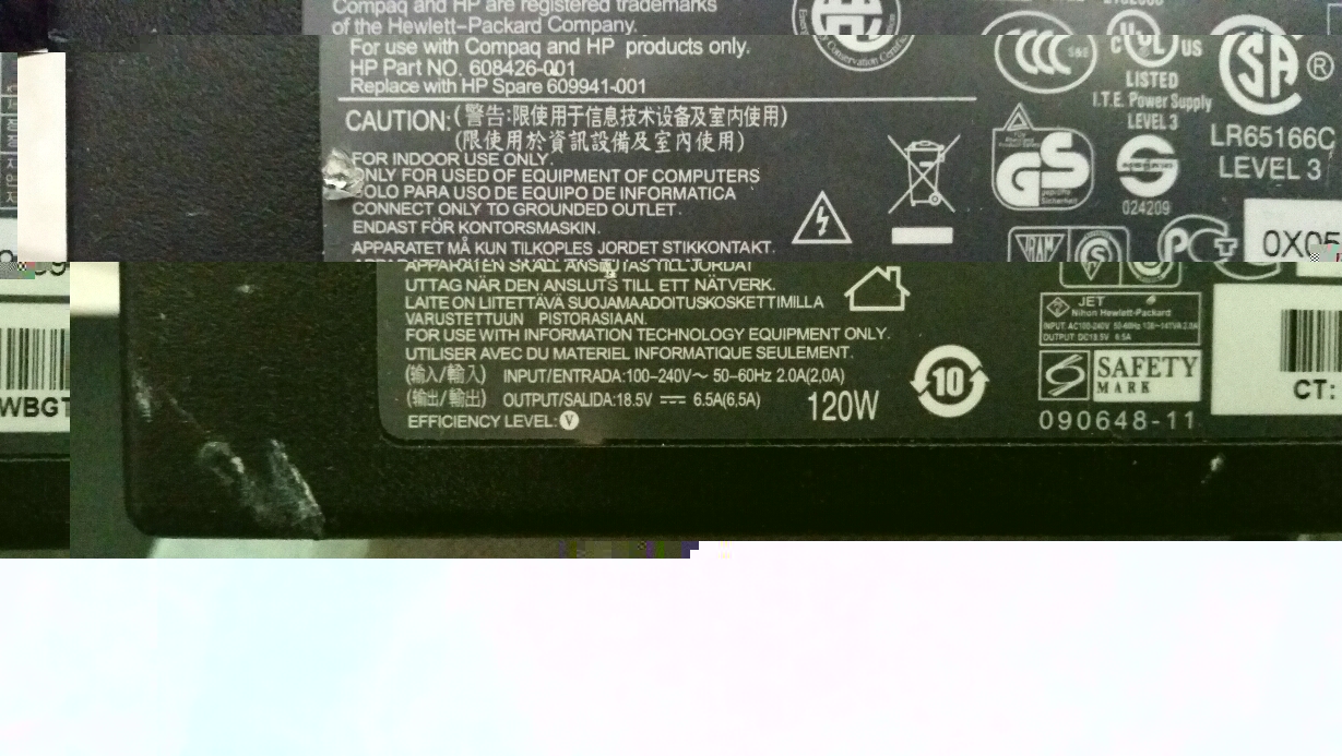

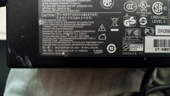

Fr, 13.06.14, 12:40
Überdimensioniert ist hoffe ich egal
Das Netzgerät ist mit maximal 120 Watt katastrophal überdimensioniert.
Zum Glück für Dich hat dieses einen "Efficiency Level: V" (siehe letzte Zeile der Aufschrift auf dem Netzgerät), sodass auch mit niedrigerer Belastung noch eine Effizienz um 80% zu erwarten sein dürfte.
seiman07
Beiträge: 35
Registriert: Mi, 12.02.14, 16:40
Fr, 13.06.14, 13:49
Hab ich da irgendwas schlimmes zu befürchten ?
Fr, 13.06.14, 15:25
Nein.

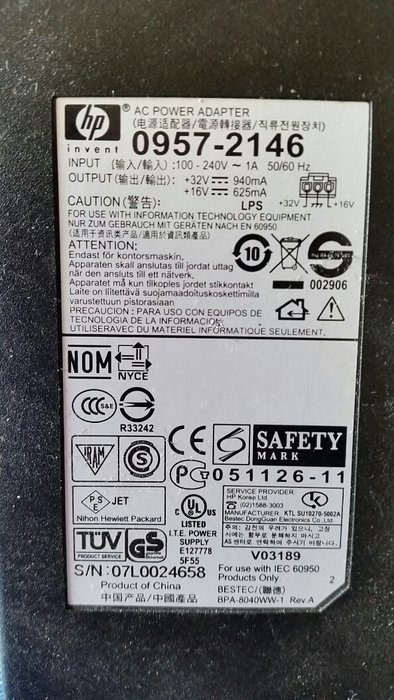

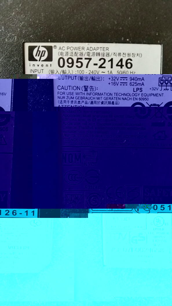

Do, 17.07.14, 15:28
Hallo!
Betreibe zurzeit alles so wie es oben steht,
4 leds an ksq und ein laptop netzteil der den strom liefert.
Komme auf die ca. 15V und 11W.
Das Netzteil welches ich verwende bringt aber nur 18,5V und wenn ich nun 2-3 leds dazuhängen will (solangs für die ksq geht)
überschreite ich die Spannung des Netzteils.
Nun habe ich hier ein anderes Netzteil rumliegen und da stellt sich mir die Frage ob ich das auch verwenden kann, das sollte ja normal ausreichen oder?
32V 940mA =30W und kann leds bis 29-30 V dazu hängen ?
Danke schonmal für die Hilfe

Fr, 18.07.14, 10:29
Das kannst Du auch nehmen.
Die Konstantstromquelle verträgt Eingangsspannungen bis max. 35V --> passt.
Wie hoch der Spannungsabfall genau ist, weiß ich nicht, aber 29-30V müsste ungefähr hinkommen.
