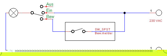

Ich möchte das es dann so Funktioniert:
1: Ich möchte die über einen Ein/Ausschalter an und aus schalten
2: Es soll noch ein Bewegungsmelder über den Eingangsbereich Installiert werden. Bei Bewegnungen sollen alle 4 Ecken gleichzeitig angehen.
3: Sollte ich aber Abend/Nachts noch im Garten sitzen, soll der Bewegungsmelder nicht alle 1-10min an und aus gehen.
Benötige ich dann 2 Schalter, oder wie bekomme ich es realisiert ?
Ich denke mir ein Schalter den den Bewegungsmelder Ausschaltet, damit ich dann ganz normla Licht an uns aus Schalten kann, und wenn ich Schlafen gehe oder ncht da bin, wird der Bewegungsmelder wieder eingeschaltet.
Oder ?
Mit einem 3-fach-Schalter wäre das einfach:
Oder mit einem 2-fach-(Wechsel-)Schalter eben nur Aus <--> Bewegung.
Handkalt
Beiträge: 1732
Mi, 04.06.14, 14:48
Das war vermutlich nur symbolisch gemeint, aber sicherheitshalber trotzdem die Kniebohrer-Anmerkung: so wie der Schaltplan gezeichnet ist, wäre das ein "2-Draht"-BWM, den man zum Schalten eines Netzteils nicht verwenden sollte. Man braucht einen "3-Draht"-BWM, der auch an den Neutralleiter angeschlossen wird.
-Handkalt
R.Kränzler
Beiträge: 1700
Wohnort: Haigerloch
Mi, 04.06.14, 15:38
Natürlich symbolisch, damit das Prinzip klar wird. Das schließt ja sowieso ein Elektriker an und der weiß ja Bescheid. :wink:

Die Zeichung hat mit sehr geholfen, aber ich weiß nicht ob dieser 3 Fach Schalter so ein Schalter ist wie ich es mit vorstelle ?
Ist es so einer der zum Drehen ist ?
Habe bei mir im Haus alles von Gira Installiert.
Handkalt
Beiträge: 1732
Fr, 06.06.14, 08:32
Es ist schon die Frage, ob man so einen "Dreifachschalter" wirklich bekommt. Von Gira gibt's als Einsatz einen "Drei-Stufen-Schalter" zum Drehen, aber der hat vier Schaltstellungen (0, 1, 2 ,3).
Du kannst aber auch wie Du ursprünglich geplant hast zwei Schalter benutzen, z. B. in Form eines "Serienschalters" (Elektrikersprech für so eine Doppelwippe). Mit dem einen Schalter "Dauer-Ein" schalten, mit dem anderen "BWM-Ein". Auch da gibt es dann halt eine sinnlose vierte Schaltvariante (sowohl Dauer- wie auch BWM-Ein).
Bezüglich der anderen Frage: eigentlich alle handelsüblichen Bewegungsmelder haben auch einen Dämmerungsschalter mit einer einstellbaren Empfindlichkeit eingebaut. Damit kannst Du festlegen, ab welcher Dunkelheit der BWM einschalten soll.
-Handkalt
R.Kränzler
Beiträge: 1700
Wohnort: Haigerloch
Di, 10.06.14, 10:29
Oft haben Bewegungsmelder auch einen Schalter für Dauer-EIN, dann würde ein EIN-AUS-Schalter ausreichen.
