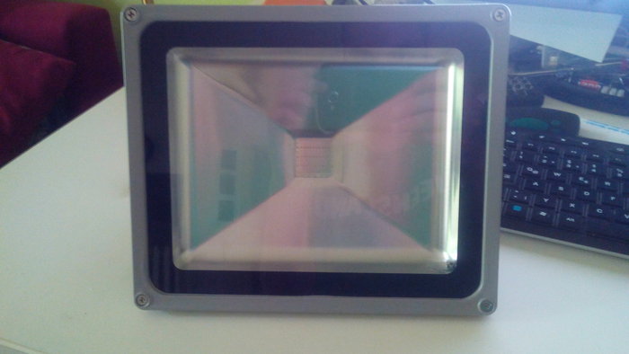

hallo leute!
ich bin neu hier und hoffe ihr könnt mir helfen. ich habe 2x 30W RGB Fluter mit fernbedienung (Günstig von ebay...).
bei beiden ist der controller komplett abgeraucht so das ich ersatz benötige. allerdings werde ich aus den output ampere angaben nicht schlau. :?
auf meinem verbauten controller steht output 30-40v / 270ma aber ich finde nichts was dazu passen könnte.
meine idee war es eigtl gleich einen controller mit einer musiksteuerung zu nehmen. allerdings weiss ich nicht ob dieser hier passen würde da er als output 3x 3A Max hat.
http://www.ebay.de/itm/300847297857?ssP ... 1423.l2649
vielleicht hat jemand eine idee wie ich möglichst günstig zum ziel komme. denn ich komme nicht weiter.. hier ein paar bilder vom fluter
vielen dank!

Aus dem Aufdruck kann man erkennen, dass Dein defektes Vorschaltgerät eine Konstantstromquelle mit einem Strom von 270 mA ist, mit drei Ausgängen für RGB und wie ich vermute irgendwelchen Programmen, die über die Fernbedienung ausgewählt werden können.
Der verlinkte "Music Controller" ist im Grunde ein 3fach PWM-Dimmer, der zwischen eine Konstantspannungsquelle und LED-Stripes gehängt wird. Also etwas völlig anderes, das hilft Dir nicht weiter.
Gewährleistung auf den Fluter gibt es nicht mehr? Mit 270 mA und RGB-Steuerung ist das Ding m.E. so speziell, dass Du versuchen solltest, das Originalteil nochmal zu bekommen.
