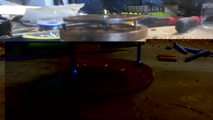

Habe heute morgen den Aufbau fetiggestellt.
Eingesetzt, passt.
Werde morgen mal telefonieren und nachfragen op es möglich ist die 3 Rundplatten gedreht zu bekommen und was es kostet.
Dann werde ich auch die Oberste mit 2 Schrauben befestigen, damit die Rundplatte sich nicht um sich selbst dreht, was jetzt der Fall ist. (wenn nicht gedreht werde ich sie selbst eine Neue rundschleifen)
Die 5mm Platte muss ich aber an den Stellen wo die Gewindestangen unten reinkommen abschleifen oder Löcher bohren damit ich mit dem Schraubenzieher rankomme.
Dann habe ich nur das Problem mit der Mutter die die obere Platte festhalten soll, die müsste am Kupfer befestigt werden, damit sie beim losdrehen nicht um sich selbst drehr, bekomme die Schraube sonst nicht mehr los.
Womit könnte ich die am Kupfer befestigen? Kleber?

Wenn die Mutter nicht gegen das Kupfer drückt kann ich die Schraube aber nicht festziehen, und da es sich nachher im Lampengehäuse befindet, kann ich die Mutter nicht mit einem Maulschlüssel festhalten damit sie sich nicht mehr drehr.
Du verstehst was ich meine? Ausserhalb vom Gehäuse ist es kein Problem dan die Gewindestangen den Akku aber im Gehäuse halten, muss alles im Gehäuse zusammengeschraubt werden ...
UHU plus 2 komponenten Kleber

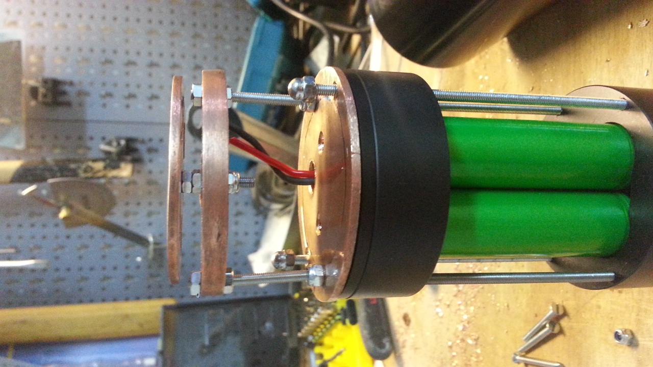

Im Bild sind 4 Gewindestangen im unteren Teil des Akkufaches geschraubt. Nur 2 gehen bis ganz nach oben. Wenn auf diese beiden Gewindestangen Muttern + Fächerscheiben von unten und von oben montiert werden, dann werden diese Gewindestangen unbeweglich. Der komplette Aufbau oberhalb kann mit der Hand angezogen werden. Die Muttern unterhalb der Kupferplatte werden durch Distanzröllchen* ersetzt.

@Achim
Also ich weiss nicht was du meinst.
Von den 4 Gewindestangen dienen 2 den Akkupack zusammenzuhalten, und die anderen 2 mit den Muttern mit "Hut" dienen dazu den Akuupack in der Lampe zu befestigen.
Der Aufbau wird durch dei Gewindestanden mit Muttern mit Hut an dem Akkupack befestigt.

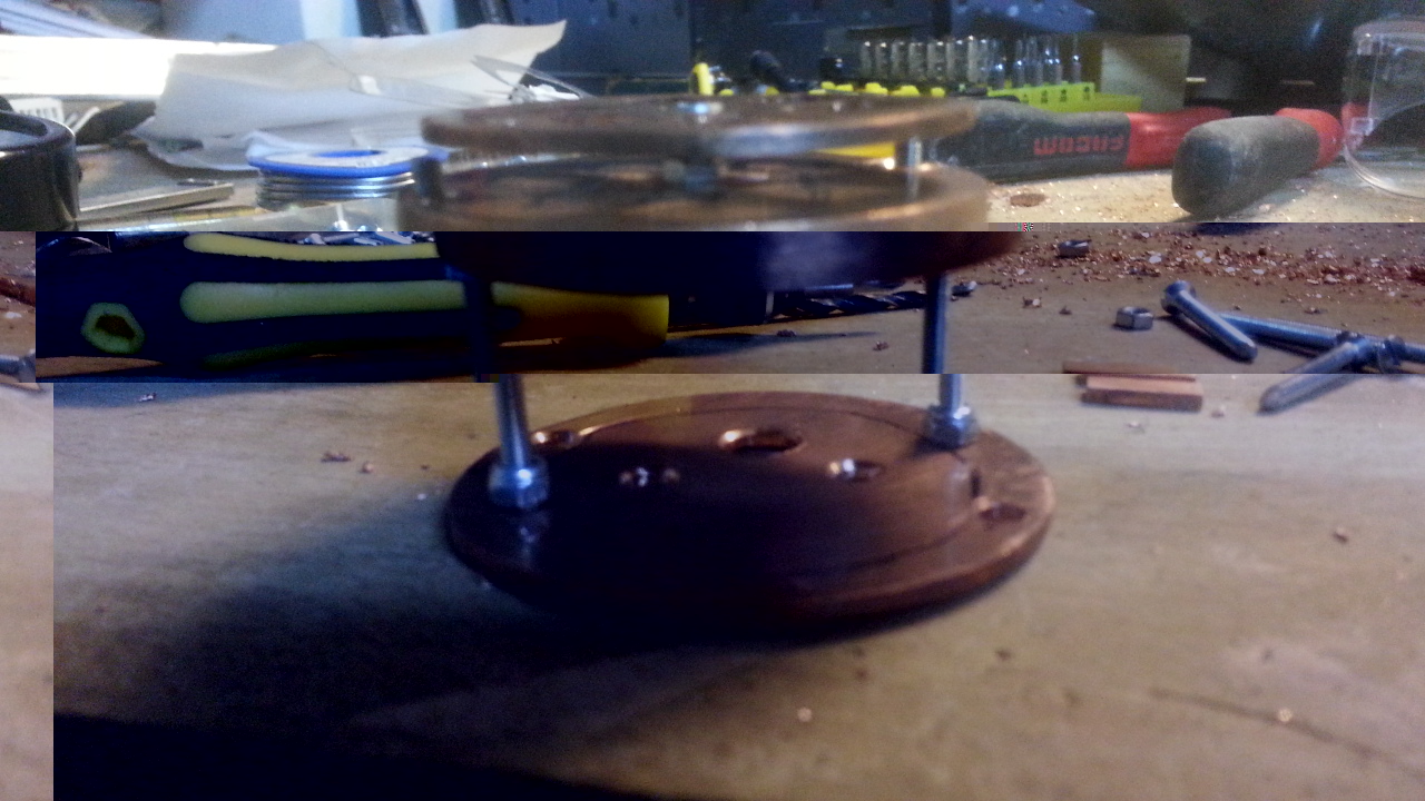

Und hier dann der Aufbau von unten und von der Seite:
Es geht nicht den Aufbau im Gehäuse zusammen zu schrauben ...
Und wie willst Du dann den Akkupack ins Gehäuse schrauben? Die Hutmuttern befinden sich unterhalb der Leds.Es geht nicht den Aufbau im Gehäuse zusammen zu schrauben ...
Meine Idee wäre:
Die Gewindestangen, die alles zusammenhalten, werden (ein Tröpfchen Sekundenkleber aufs Gewinde) zuerst in die Lampe montiert. Trocknen lassen. Somit hast Du 2 Führungsschienen. Diese Gewindestangen sind unbeweglich. Sicherheitshalber solltest Du diese vorne noch mit einer Puksäge ansägen, sodass dort ein Schlitzschraubendreher hinein passt.
Den Akkupack kannst Du nun komplett zusammenbauen und über die beiden anderen Gewindestangen in das Lampengehäuse gleiten lassen.
Alle Muttern, die zwischendrin montiert sind, werden gegen Abstandsrollen ausgetauscht.
Es reicht, wenn die vorderen Muttern alles zusammenhalten.

So, hier bin ich wieder ... und hab endlich die Teile bekommen.
@ Achim - Verstehe immer noch nicht genau wie du das gemeint hast. Meiner Ansicht klappt deine Idee nicht, da die untere Scheibe mit der KSQ einen Durchmesser von 6cm hat, die dickere 5mm Alu PLatte in der Mitte hat 5,5cm und die Obere mit den Löchern für die LEDs hat 5cm. Also kann man die Gewindestangen nicht als Führungsschiene nutzen ...
Hab aber eine Lösung zu meinen Problem gefunden, wusste ja nicht wie ich die oberste Platte (die mit den Löchern für die LEDs) befestigen soll.
Nun, habe einfach in die 5mm Platte ein Gewinde gebohrt anstatt eine Mutter unten an die Platte zu kleben. Habe das mit dem Kleben versucht mit 2 Komponentenkleber, hat nicht gehalten, Uhu Endfest hab ich genutzt.
Jetzt hält alles und kann jede Platte nach der anderen Lösen oder wieder festschrauben ...
Muss morge nur noch die LEDs ankleben, Platte mit Löchern drauf und die LEDs an die Kabel der KSQ anlöten. Und dann geht es nächste Woche zum Tauchen wenn ich einen Tauchpartner finde der Zeit hat ...
avalanche99
avalanche99

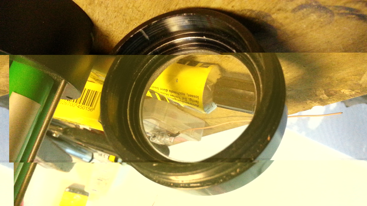

Hallo.
war die Lampe heute testen und bin enttäuscht zurück gekommen!!!
Warum weiss ich nicht, aber die Lampe lässt sich unter Wasser nicht einschalten! Über Wasser funzt sie ohne Probleme, aber sobald ich sie in Wasser tauche geht sie nicht mehr.
Wenn ich sie aber über Wasser einschalte und dann untertauche bleibt sie an bis ich sie ausschalte, und einschalten geht dann wieder nicht mehr!
Bin wieder offen für Vorschläge.
Allerdings muss ich auch was an den Optiken ändern, als ich sie über Wasser eingeschaltet habe und abgetaucht bin, habe ich gemerkt dass das Licht nicht genug gebündelt ist, ichn muss nun eine Optik finden die einen Abstrahlwinkel von 10 bis 15 Grad hat und dann auch noch einpasst, also max. 45mm Durchmesser für eine Multioptik.
Auch hier bin ich offen für Vorschläge, aber solange sie sich nicht im Wasser einschalten lässt, brauche ich auch keine andere Optik.
avalanche99
avalanche99
