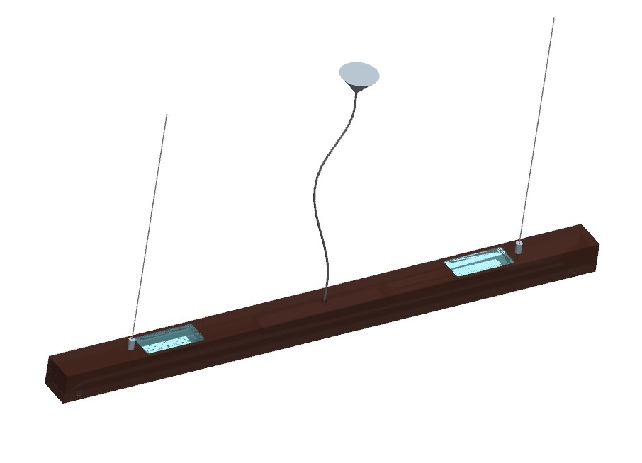

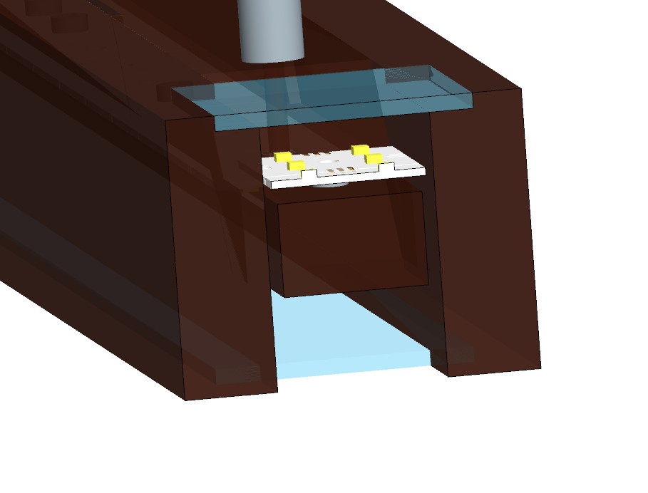

so gestern habe ich die ganze sache noch etwas weiter gesponnen. lampe könnte aus drei leisten welche, nachdem diese ausgefräst wurden, verleimt wurden gefertigt werden.
-nach unten würde ich 3x9 mini matrix verbauen; nach oben 2x3 ich denke das müsste ausreichend hell sein.
-für den möbeltrafo hätte ich noch platz im holz- falls dieser leistungsmäßig ausreicht
-wie kritisch ist das bei dem aufbau mit der kühlung der leds zu sehen-insbesondere wenn ich aus optischen gründen noch glas vor die led´s bauen würde.
-wie sieht es mit der erwärmung des trafos aus wenn er ins holz integriert ist? sollte ich ihn besser gleich draussen lassen.
-ich verstehe auch noch nicht an welcher stelle der dimmer hin muss-wenn der zwischen trafo und leds rein soll bekomme ich wohl ein platzproblem und kann trafo und dimmer gleich ausserhalb der lampe platzieren.
-gibt es auch "dimmbare trafos" z.B über fernbedienung wo alles in einem gerät ist?

sieht toll aus! Aber: die Matrix in Holz einzubauen und dann noch eine Glasplatte davor würde ich mich nicht trauen. Sie braucht zwar keinen Kühlkörper, aber vermutlich schon eine Kühlung durch Konvektion der Umgebungsluft. Eventuell bei Lumitronix nachfragen, was die dazu meinen.
Ähnlich mit dem Trafo. MM-Zeichen heißt, er darf auf Oberflächen mit unbekannter entflammbarkeit montiert werden und auch z. B. in Schränken. Ob das aber auch ein komplettes "einpacken" in relativ wärmedämmendes Holz einschließt würde ich bezweifeln.
Der PWM-Dimmer bei einem Konstantspannungs-System wie der Matrix muss zwischen Netzteil und LEDs geschaltet werden. "Dimmbare Trafos" gibt's zwar schon, aber ich wüsste jetzt keinen mit Funkfernbedienung und 24V-PWM-Dimmung. Die sind dann eher über DALI, Taster oder Phasenan-/Abschnittdimmer dimmbar und auch eher Konstantstromquellen.

wie Handkalt schon schreibt hätte ich ein wenig Bedenken wegen der fehlenden Luftzirkulation.
Evtl. könntest du ja auch ein Alu-U-Profil nehmen und die Seitenwände mit Holz verschalen. Oben das Alu schön Bürsten. Seitlich würde ich zudem für die Luftzirkulation evtl. noch Lüftungsschlitze machen. Sind natürlich nur ein paar Tipps, habe die Leds selber so auch noch nicht verbaut..... Am besten mal noch bei Lumitronix nachfragen.

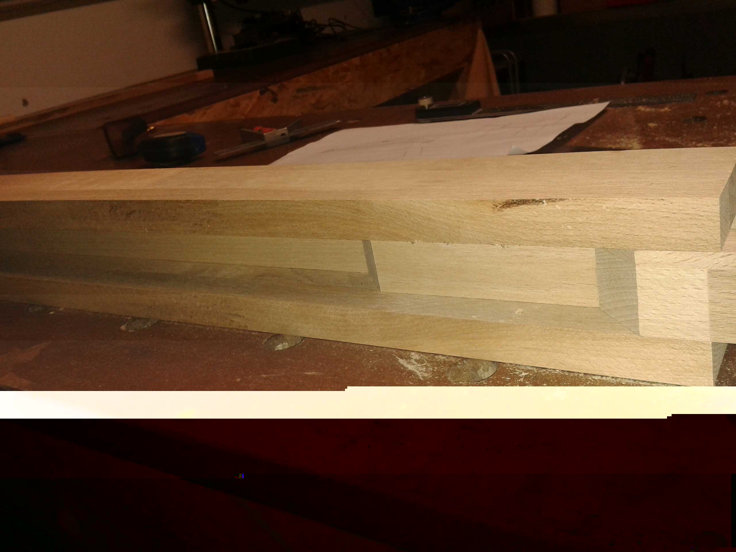

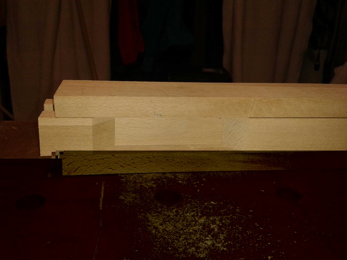

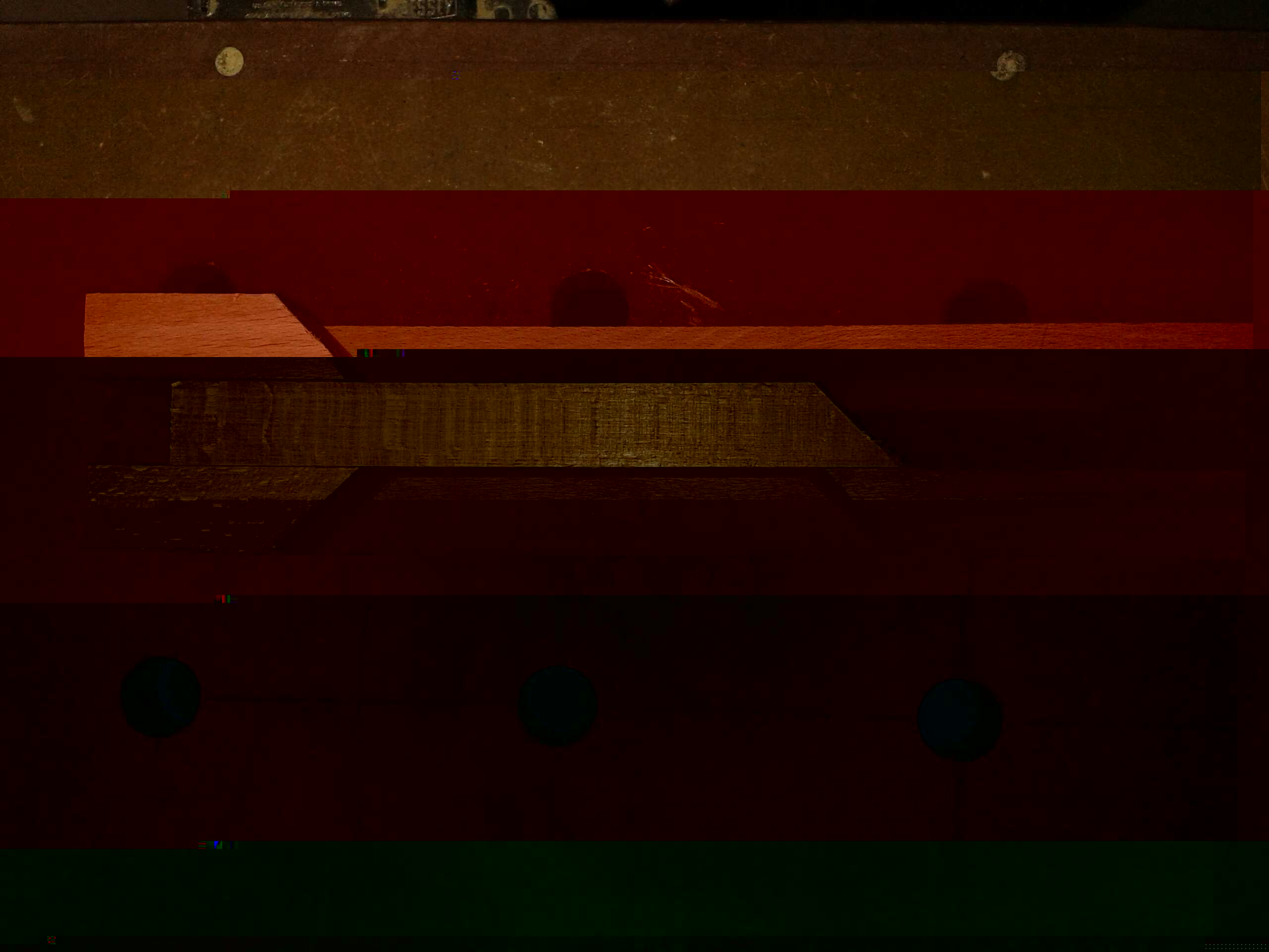

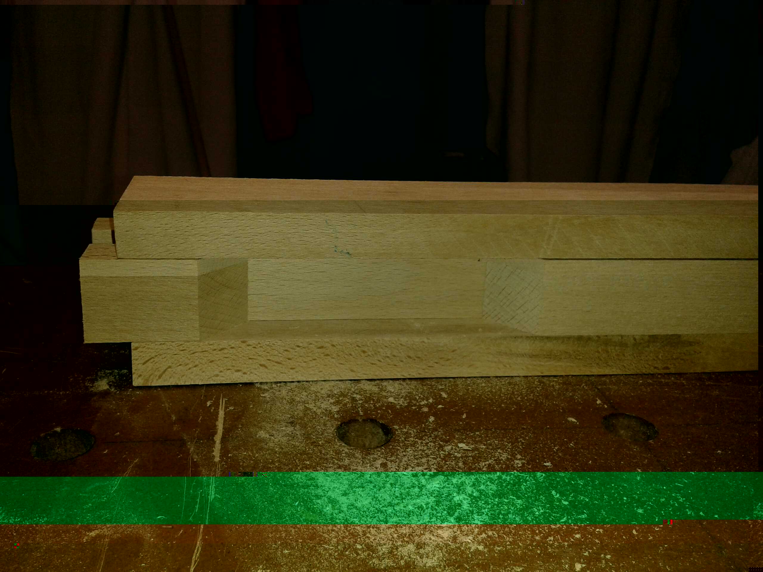

So... gerade eine idee gehabt und kurz in der werkstatt getestet. Der innere aufbau ist jetzt so, dass noch oben 2x3 mini matrix und nach unten 3x9 mini matrix rein gehen. Trafo bleibt extern. Wenn ich ein glas einbaue kann das an den schrägen nach außen offen bleiben so dass luft zirkulieren kann. Leds würde ich aus alu abstandshalter setzen damit überall luft ran kommt.
Könnte funktionieren denke ich.

Mi, 09.04.14, 19:55
Die Luft wird Dir was husten. Dort zirkuliert gar nichts.
Warme Luft ist leichter als kalte Luft und steigt deshalb nach Oben (natürliche Konvektion). Damit hängt es genau dort, wo die Leds montiert sind. Die Warmluft wird wärmer und wärmer und irgendwann heiß. Wenn die Leds ihre Betriebswärme nicht mehr los werden, verabschieden sie sich.
Wenn Du möchtest, dass die Luft zirkuliert, dann brauchst Du eine Öffnung von Unten nach Oben.
Nur dann kannst Du den Schornsteineffekt nutzen: Warmluft steigt auf, kalte Luft kann von Unten nachströmen.
Zum Beispiel in Form von Schlitzen (Breite eines Kreissägeblattes).
Also genau das, was Handkalt Dir 2 Beiträge höher schon gesagt hat (2. Absatz):
Bild gelöscht: Anfragesteller hat den Kamineffekt verstanden.
Zuletzt geändert von Achim H am Do, 10.04.14, 07:17, insgesamt 1-mal geändert.

Schon klar... das in deinem bild ist der obere ja der obere teil der lampe. Wenn da ein glas hin kommt dann bleibt es an den kurzen seiten offen- gerade anders rum wie von dir eingezeichnet. Im nach unten gerichteten teil dann auch seitlich an der kurzen offen. oben muss ich dann noch Öffnungen rein machen. Dann hab ich den beschriebenen kamin-effekt. Hatte nur keine zeit mehr die öffnung zu machen. Fussball zeit. :)
Mi, 09.04.14, 20:40
Warum ist in der unteren Öffnung eine doppelte Stufe?
Wenn diese nicht wäre, würdest Du auch noch das 24V Netzgerät (30mm breit, 22mm hoch) in den Balken einbauen können. Als Abdeckung für das Netzgerät (Netzanschlussklemme) reicht ein 0,5mm Blech mit aufgeklebtem Buchen-Furnier.

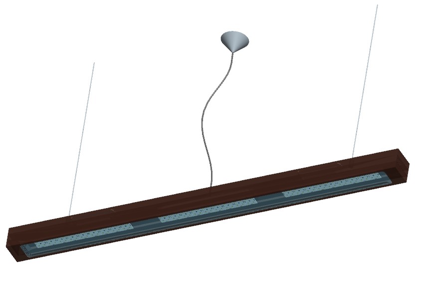

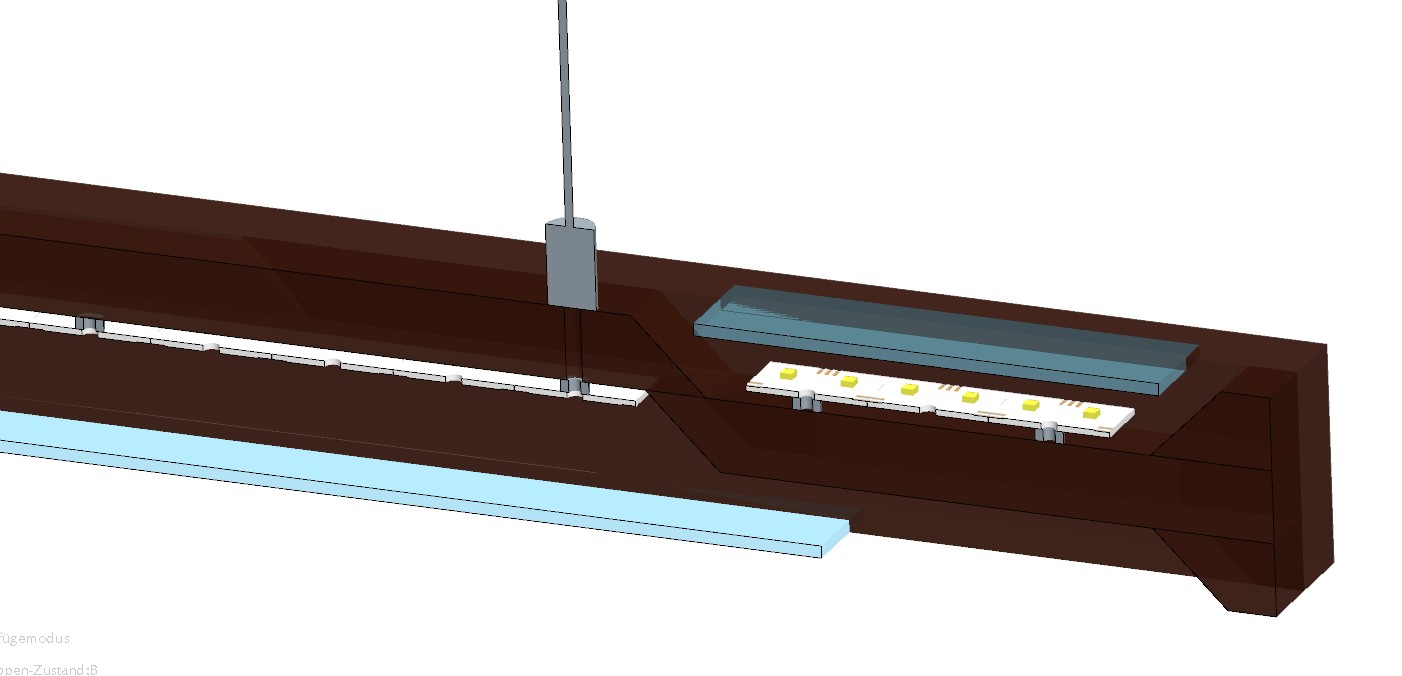

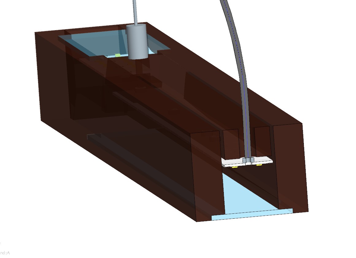

...ist halt so geworden, damit im mit dem holzrest den ich hatte sowohl die oberen kleinen leds als auch den unteren großen leuchtbereich möglichst tief einlassen konnte.
Tief einlassen deshalb weil ich nicht wollte, dass man beim sitzen am esstisch direkt in das untere licht und beim stehen in das obere licht schauen kann. wenn die lampe aus ist und man die platinen immer sieht fand ich das auch nicht so toll. Wenn durch das einlassen der blickwinkel auf die platinen versperrt ist würde ich sogar auf die gläser verzichten können- so meine überlegungen...
das netzgerät zu integrieren habe ich auch wieder überlegt. gute idee mit dem blech... muss aber noch schauben in wie weit der platz bei dem von dir genannten netzgerät ausreicht. auch die integrierung des dimmers fehlt noch.
ist das netztgerät leitungsmäßig für die insgesamt 2x3+3x9=33 mini matix von der leistung noch ok?
welchen (kleinen) dimmer typ nehme ich optimalerweise?

Do, 10.04.14, 11:07
Weißt Du denn schon, wie Du die Glasscheiben befestigen kannst?
33 Matrix Mini a 20mA = 660mA.
Bei minimal 10% Reserve wären alle 24V Netzgeräte geeignet, die mindestens 730mA liefern können.
Das von mir verlinkte Netzgerät kann bis zu 750mA liefern. Passt also.

Mit einer Nut könnte man die Glasscheibe einschieben.

ich denke mit der Luftzufuhr wird die Konstruktion schon praktikabler. Sollte es trotzdem noch zu warm werden, macht es vielleicht noch Sinn die Ledplatinen auf ein Aluproil zu setzen.
