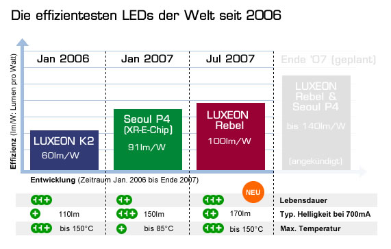

In der Grafik ist ein kleiner Fehler:
Die P4 kriegt für 150 lm bei 700mA drei plus und die Rebel für 170 lm bei 700 mA nur zwei.
