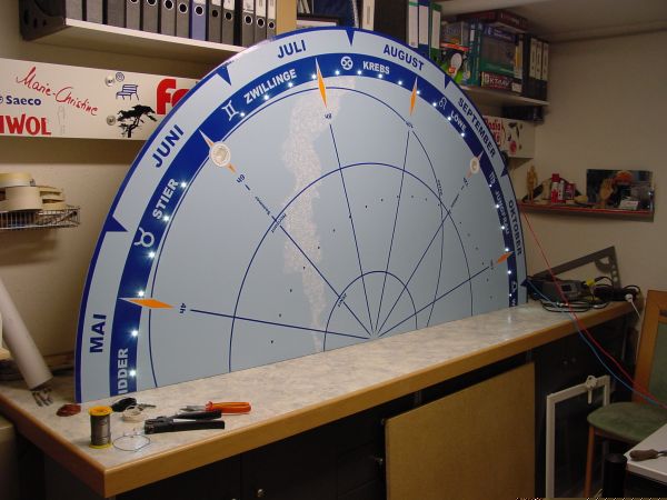

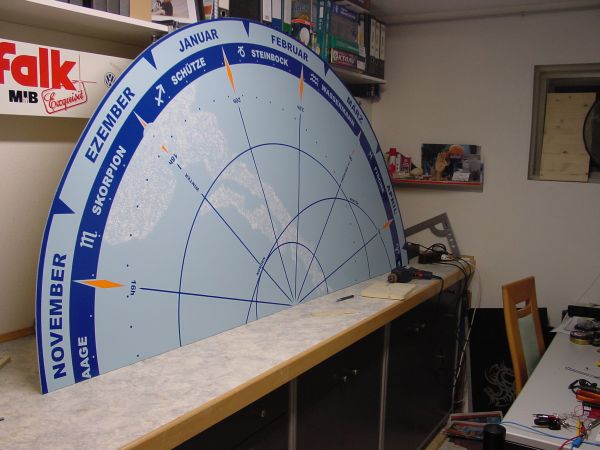

Als Grundplatte habe ich zwei 4mm starke Sperrholzplatten verwendet (2,4m x 1,2m). Dann mit der Stichsäge zwei Kreisbögen mit einem Radius von 1,1m ausgeschnitten. Die Platten geschliffen lackiert wieder geschliffen und wieder lackiert (Himmelblau).

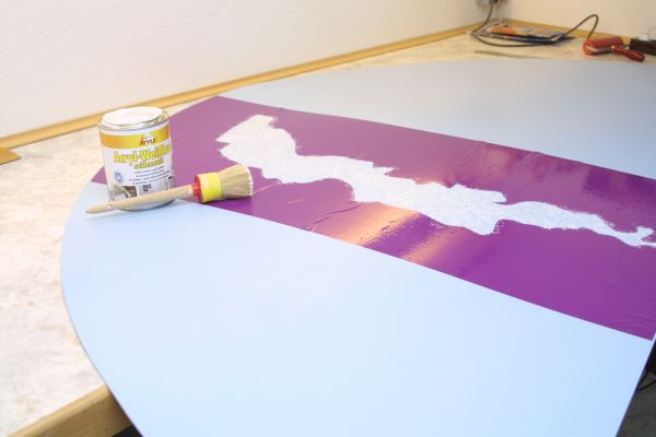

Für die Milchstraße habe ich mir Schablonen aus selbstklebender Folie geschnitten. Draufgeklebt und mit weißer Farbe aufgetupft.
Das Layout am Computer entworfen und anschließend mit dem Schneidplotter die Folien ausgeschnitten und aufgeklebt. 4 Bahnen je 2,5m lang.

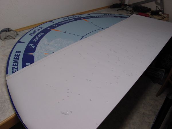

Die Positionen der Sterne aus einer Sternenkarte gescannt und digitalisiert damit ich die genauen Positionen habe. Außerdem wurden noch die Helligkeiten der Sterne berücksichtigt. Nun hatte ich eine Unterteilung von sechs Helligkeitsstufen -1 der Sirius bis 4 (mit dem bloßem Auge noch sichtbar). Damit konnte ich nun eine Bohrschablone ausplotten.
Nun die Schablonen für die Sternpositionen aufgelegt und abgebohrt (480 Sterne). Bohrungen für die LED´s (96 Stück 48 weiße 0,5 Watt und 48 Warmweiße für die Sonnenbahn) und Halogenstrahler (4 Stück).

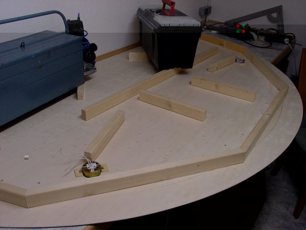

Die Rückseite nun zur Stabilisierung und Distanz zur Decke mit Leisten verleimen 22x44mm, dabei darauf achten das keine Löcher von den Sternen zugekleistert werden :-) Außen einen Rahmen schaffen damit kein Licht austritt.

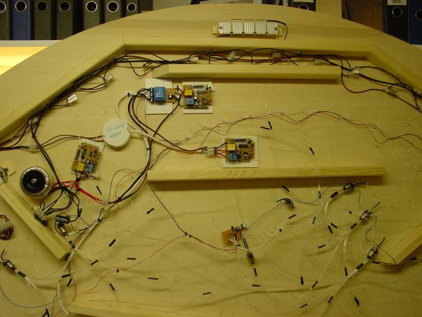

Nun alle Bohrungen mit Lichtleitkabeln 1mm Durchmesser verdrahten (sind ca. 400 Meter). Da ich 6 verschiedene Helligkeitsstufen berücksichtigen wollte mußten die Sterne in 6 Gruppen aufgeteilt werden. Am Ende jeweils eine LED zur Ansteuerung. Des weiteren drei Empfänger für eine Fernsteuerung (ausgeschlachtete Schaltsteckdosen) jeweils drei Trafos (12V), Gleichrichter u.s.w. Ganz oben im Bild mein Kühlkörper mit 4 Widerständen (4x3 Ohm parallel) als Vorwiderstand für die 96 LED´s als Raumbeleuchtung. Jeweils 3 LED´s immer in Reihe.
Auch die weißen 0,5 Watt LED´s haben ein Kühlblech verlötet bekommen da sie wirklich bei 125mA sehr heiß werden (habe meine Lippen daran verbrannt :-( ) daduch werden sie nur noch Lauwarm (Den Tip dazu fand ich auch hier im Forum). Also von denen 48 Stück verbaut im Außenkreis.
Innenkreis sind 48 warmweiße ultrahelle LED`s die die Sonnenbahn andeuten sollen. Für den Anschluß am Lichtleitkabel diente eine Kabelanschlußmuffe mit jeweils einer LED hinten drin.

Beeindruckende Rückansicht kurz vor der Deckenmontage.
Mit ein paar Schrauben an die Decke festgemacht. Die hängenden Kabel sind die Verbindungen zu anderen Platte. Mit Steckern gelöst damit es schnell beim montieren geht.
