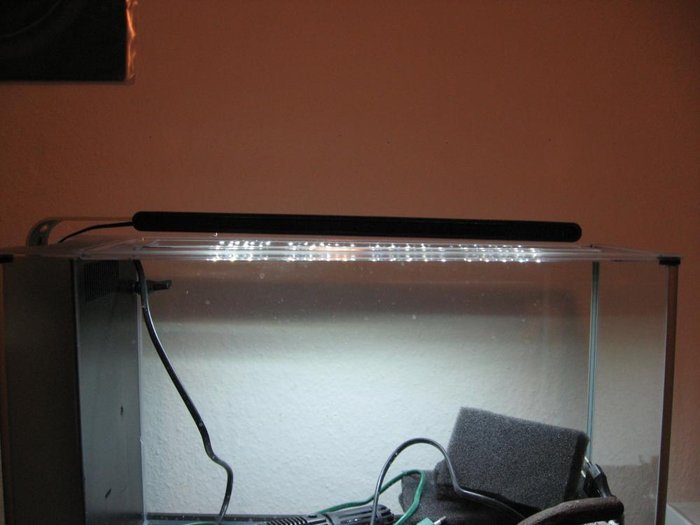

ich bin momentan am überlegen ob ich eine vorhandene LED Leuchte für ein Aquarium aufmotzen kann, ohne dabei einen ernsthaften optischen Nachteil zu haben.
Es handelt sich um die Leuchte vom "Fluval Spec 5" Becken.
Und sieht wie folgt aus:

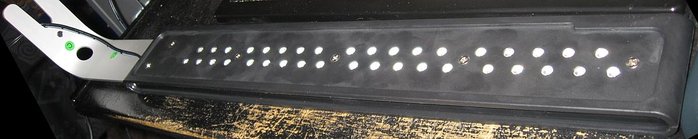

Diese Leuchte hat 35 LEDs welche ich nicht kenne.
Die LEDs haben einen Durchmesser von ca. 4,6mm und eine höhe von ca. 4,9mm
Das ist nicht ganz unwichtig, weil auf der gegenüberligenden Gehäuseseite dafür eine "Aufnahme" existiert..
Jedoch wäre das wohl ohne weiteres aufzubohren..
Daher weiß ich leider auch nicht, wie hell diese sind (Lumen/MCD)
alle LED sind in Reihe mit jeweils einem Widerstand.. und das ganze 35 mal parallel zueinander und das ganze dann direkt am 5V Netzteil.. und dann sind da noch 2 blaue LEDs die genauso verschaltet sind, jedoch als extra stromkreis.. man kann die Lampe ja auf "Mondlicht" umschalten.
Auf den SMD Widerständen steht "1000", was wohl laut dieser Code-Tabelle hier 100 Ohm bedeutet...
Am liebsten würde ich einfach nur die LED ersetzen und gut ist.. ich vermute aber mal, dass ich keine finden werde, die heller sind und keine Kühlung brauchen. Oder habt ihr da Tipps? Ich kann nur die wage Aussage treffen, dass die Leuchte insgesamt viel weniger hell ist, als z.B. eine einzelne 11 Watt G23 Röhre (diese sollen angeblich 900 Lumen haben).

Wenn wir davon ausgehen, dass die jetzigen LEDs eine Flussspannung von 3,2V haben, fließt bei dem 100 Ohm Vorwiderstand pro LED ein Strom von ~18mA [ = (5V-3,2V)/100 Ohm ].
Hier Ersatz zu finden, der heller ist, aber nur den gleichen Strom benötigen wird schwer. Zumal der "LED-Chip" weit vorne in dem Plastikgehäuse sitzt und somit einen relativ hohen Abstrahlwinkel bietet.
Die günstigen Standard 5mm LEDs mit >30.000mcd haben ja häufig nur einen kleinen Abstrahlwinkel und sind dann häufig auch noch extrem "kalt" also teilweise 10.000k Farbtemperatur oder höher.
Bei helleren LEDs mit mehr Stromaufnahme müsstest du dann die Vorwiderstände mit tauschen und prüfen ob das Netzteil auch den entsprechenden (Mehr-)Strom liefern kann.
Ich spiele derzeit mit (chinesischen) weißen 1W High Power LEDs rum und die kann man bis etwa 150mA (also die Hälfte von deren Maximal-Strom) an freier Luft noch problemlos ohne Kühler nutzen (nach etwa einer Stunde waren die grade mal leicht warm).
Aber du müsstest die ja in dem Gehäuse unterbringen ohne Luftstrom. Selbst wenn man die nur mit 100mA betreibt, bedeutet das für 35 Stück, dass man da 3,5A reinjagen muss.
Das macht bei 5V Betriebsspannung 17,5 Watt, von denen ein Großteil in Wärme umgesetzt wird. Ob für die Helligkeit aber z.B. 50mA bei diesen LED ausreichen würden, kann ich nicht beurteilen, da ich die jetzigen LEDs nicht kenne, aber das ist bei den chinesischen Dingern schon gut hell. Dürfte bei Marken HP-LEDs eigentlich nur noch besser sein.
Evtl. könnte man ein Alublech in der Größe der Platine anfertigen, dort die HP-LEDs drauf kleben und (mit einer Kreissäge?) Lüftungsschlitze oben in das Gehäuse schneiden um etwas an Wärme loszuwerden. Dann könntest du die jetzige Platine unangetastet für Notfälle beiseite legen.
