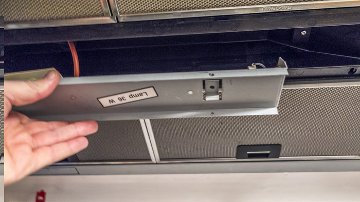

Ich hätte gerne noch euren Rat/Bestätigung. Anbei noch ein Foto der Lokalität - in der Abzugshaube, verdeckt durch eine satinierte Glasscheibe war die bisherige Röhre mit ein solchen Metallbasis eingebaut. Meine Idee:
- diese Basis einfach wieder verwenden
- dort wo (auf der Oberseite von hier aus gesehen), der alte Trafo war kommt nun die KSQ hin
- unten (also was man sieht) schraube ich den Kühlkörper an und klebe dort die smart arrays ein (Schaltung oben in diesem Thread)
p.s.: oder muss ich bei dieser Metallbasis überhaupt noch die Alu-Schiene verwenden?
- NUR FüR DOOFE: wie rum gehört der Kühlkörper? die SmartArrays in die "Rille" kleben, so dass die paar Rippen nach oben zeigen.
- ich wollte den Kühlkörper noch einmal in 2 Teile zersägen um die Leds besser zu verteilen; je Hälfte dann 2 Arrays (jedes Teilstück wäre 14 cm lang und würde jeweils an den Enden die Arrays beherbergen.
Wird das so von der Gemeinde "genehmigt"?
Besten Dank für Eure Unterstützung!

Ist das dann ein geschlossenes System (also ohne Luftzufuhr)?in der Abzugshaube, verdeckt durch eine satinierte Glasscheibe war die bisherige Röhre mit ein solchen Metallbasis eingebaut
Prinzipiell kannst Du die 'Metallbasis' verwenden. Stahlblech ist aber ein eher schlechter Wärmeleiter. Da sollte mind. noch eine Alu-Platte (2-3mm) zur Wärmeverteilung zwischen die Arrays und das Blech. 'Echter' Kühlkörper mit Kühlrippen bringt in einem Geschlossenen Gehäuse nicht soo viel.
Welchen Kühlkörper?ich wollte den Kühlkörper noch einmal in 2 Teile zersägen
Wenn es der Platz zu lässt, besser mehr Kühlkörper verwenden. Man kann nicht zu viel kühlen, nur zu wenig...je Hälfte dann 2 Arrays (jedes Teilstück wäre 14 cm lang und würde jeweils an den Enden die Arrays beherbergen.

Ja, ohne weitere Luftzufuhr.
Der Kühlkörper ist dieser http://www.leds.de/High-Power-LEDs/High ... xid-3.html
Macht es Sinn, da mal im Baumarkt zu schauen, was es da in der Aluecke so "flaches" gibt?
Danke
Danke
Im Baumarkt bekommt man meist keine stärkeren Profile (eher nur 1.5mm Stärke).Macht es Sinn, da mal im Baumarkt zu schauen, was es da in der Aluecke so "flaches" gibt?
Der Kühlkörper für Extreme-Lines hat (unter Idealbedingungen!) eine Kühlleistung von 3K/W. Eingebaut in ein geschlossenes System ohne weitere Luftzufuhr sind es höchstens noch 6K/W (eher nur noch 10K/W). Ein Smart-Array bei 0.35A und 12V hat gute 4W. 4 Stück also 16W. In der Abzugshaube kann man von einer eher höheren Umgebungstemperatur ausgehen... sagen wir mal 40°C. Ein Extreme-Lines Kühlkörper würde mit einem(!) Array (4w) also schon etwa 65°C (bei angenommenen 6K/W) oder sogar 80°C (bei angenommenen 10K/W) heiß werden. Es müsste so gesehen eher ein Kühlkörper pro Array sein. Von dem Bild aus gesehen kann ich nicht wirklich beurteilen, wie viel Platz da ist. Kannst Du das mal ausmessen? Sprich welche Fläche und welches Volumen steht hier maximal zur Verfügung?
