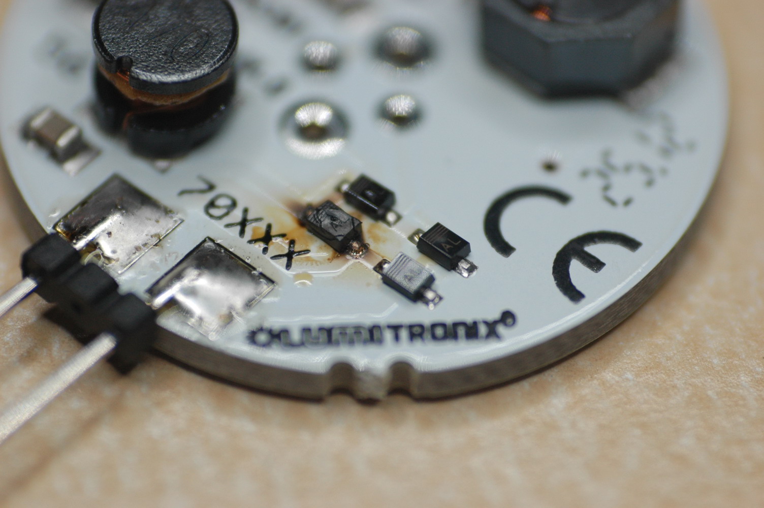

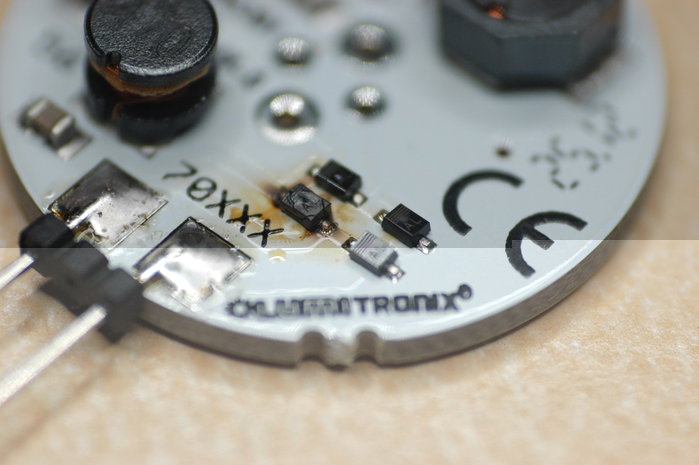

Da mir 2 von 4 nach nicht mal 10 min. abgeraucht sind, wollte ich schon mal wissen, wie heiss die werden.
Sieht nicht mehr gut aus.

Kann das sein, das da ne Diode vom Gleichrichter hobs gegangen ist :?:
Messgerät im Ohm-Bereich (Durchgangspiepser) und die Diode durchmessen.

Achim H hat geschrieben:
Hab ich gestern irgendwie überlesen. :oops: :roll:
So wie die Aussieht, denke ich mal, kann ich mir das Messen sparen.
Aber mit der Annahme bin ich schon richtig, daß das eine der Dioden von ner Gleichrichterschaltung ist :?:
Was mich halt schon wundert, oder frage, warum fackelt die ab :?: Sind die empfindlicher als ne LED :?:

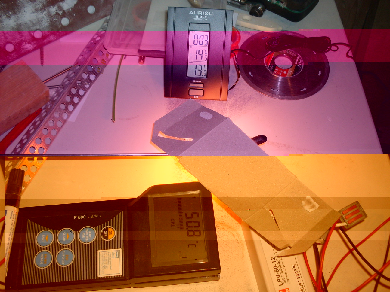

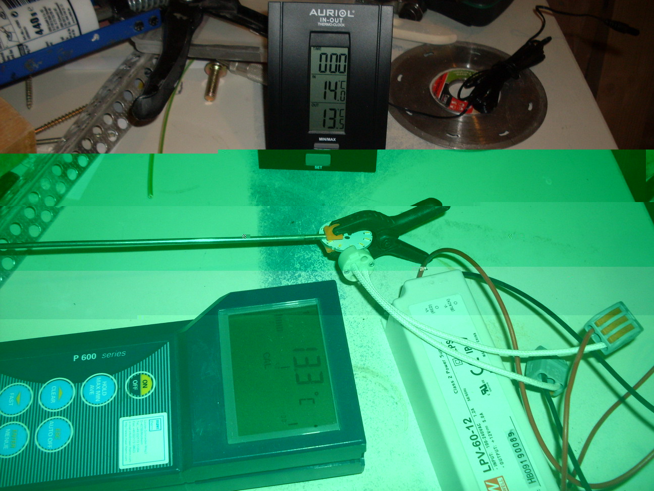

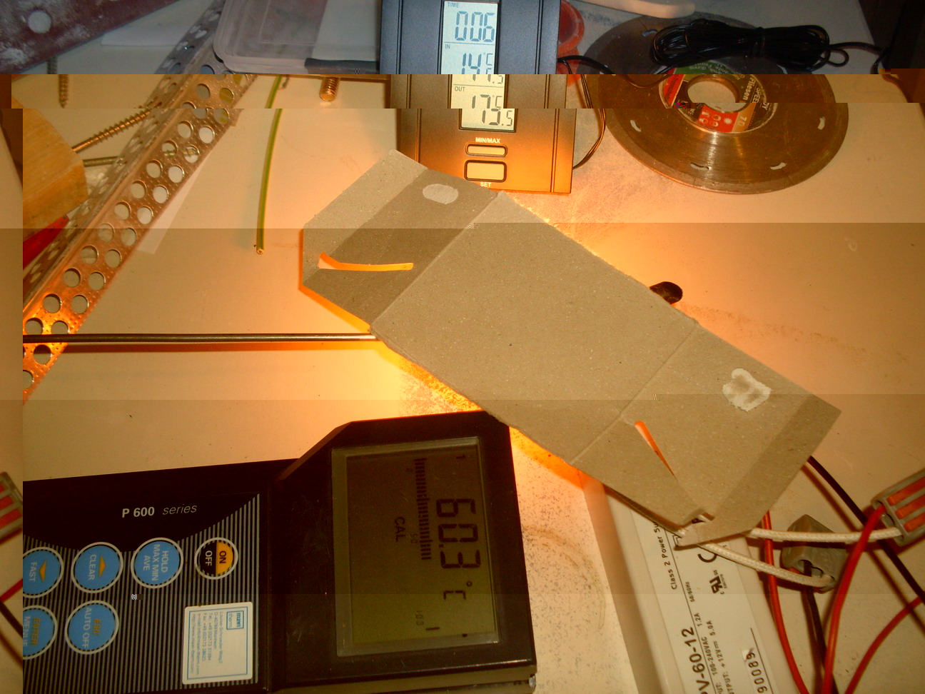

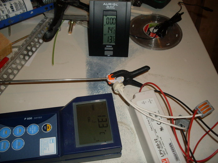

Aus dem Grund hab ich mir aus der Arbeit ein kalibriertes Temperatur-Messgerät ausgeliehen, nur um mal so ne Art Gegenmessung zu machen.
Mein Testaufbau ist natürlich recht primitiv und einfach und alles andere als schön. Für die Unordnung Aussenrum möchte ich mich entschuldigen, hatte keinen Bock deswegen alles aufzuräumen. Der Müll kommt erst weg, wenn ich mit dem Dachgeschoß fertig bin. :wink:
Startpunkt
Startpunkt
Die Umgebungstemperatur liegt bei ca 14° und die Uhr steht bei 0:00, da hab ich grad die Batterie neu eingelegt um die Zeit besser messen zu können.
Die Abdeckung auf der Led hab ich nur beim Foto machen draufgelegt, zwecks Gegenlicht. Wie sich es aber später noch herausstellt, hätts des gar nicht gebraucht.

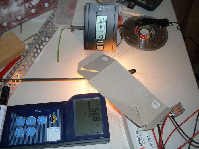

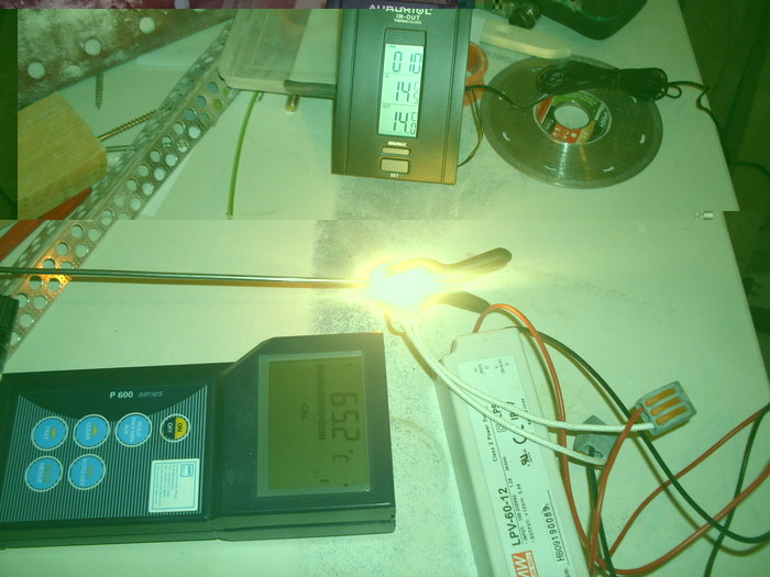

Nach 3 Minuten sind es 50,8°

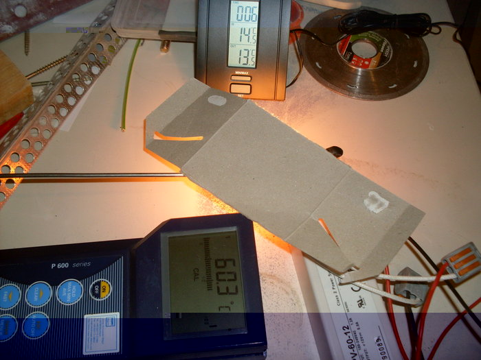

Nach 6 Minuten sind wir schon auf 60,3°

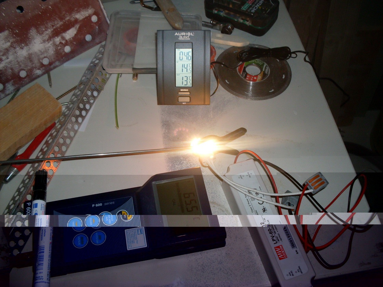

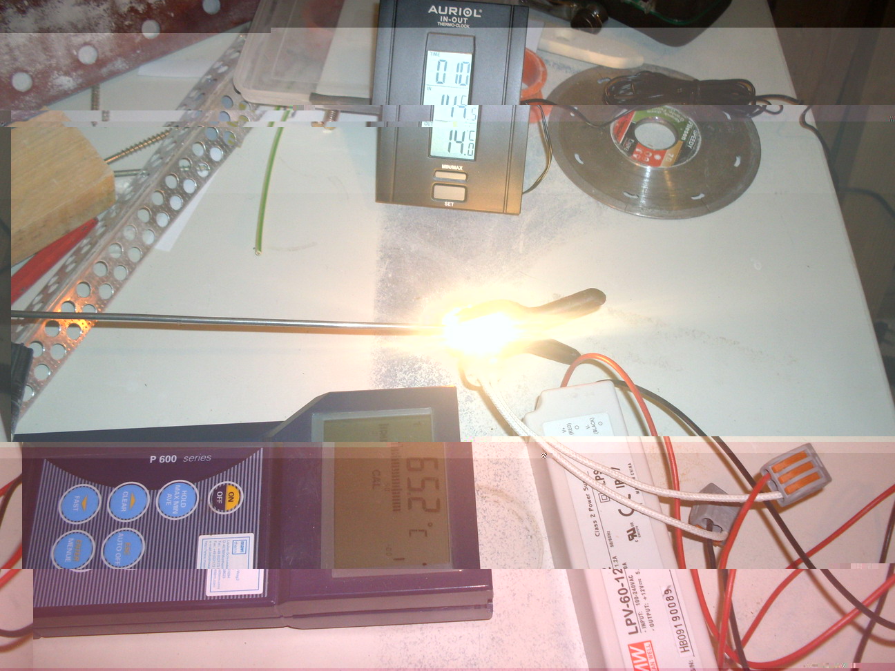

Nach 10 Minuten sind es dann 65,2°

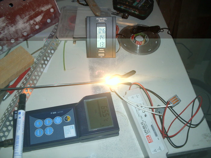

Nach ner 3/4Stunde hat sich es auf 65,5° eingependelt.
Also, ich würd da mal sagen, das das mit der Wärmebildkammera schon sehr Nahe kommt und der uneingeschränkt trauen kann.
Wenn mann jetzt noch von einer Wohlfühltemperatur von 23° ausgehen, können wir da nochmal 10° drauflegen und sind dann bei ca 75°.
Die anderen Paar Gradzahlen schenk ich mir, zwecks Wärmeübergangswiderstand, nicht Plan aufliegend, oder sonst was.
Fakt ist, 50-60° kommt nicht hin.
