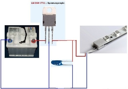

dann mach' ich das mit den LowDrop Spannungsreglern. Angeschlossen werden die dann wie auf dem Bild unten. Nur die Widerstände werden weggelassen und rechts die LED-Leisten entsprechend ihrer Polung angelötet - richtig?
Mit Gruß aus Unterfranken
Wolf
Wolf

Danke, damit kann ich leben - wenn meine Wohnmobil fertig ist, stelle ich mal ein Bild ein. Sollte ich noch eine Sicherung vorschalten?
Wolf

Nicht den Kondensator vergessen. Der muss schon noch dazu:
Und aufpassen der Kondensator hat auch Plus und Minus! Sicherung schadet nie, bei sauberer Verkabelung ist aber meiner Ansicht nach keine zusätzliche nötig. Und Du wirst ja momentan auch schon irgendein Licht haben was vmtl. hinter einer Sicherung angeschlossen ist.
