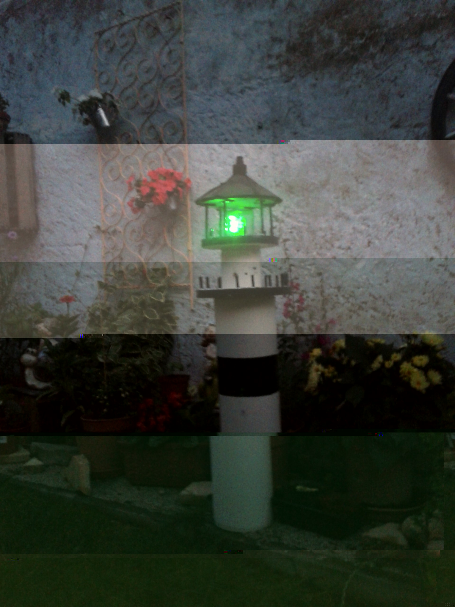

Falls jemand auch einen Leuchtturm bauen möchte: der abgebildete ist aus Kanalrohr und Styrodur gebaut. Ich habe aber auch schon einige aus ganz einfachen Plastikblumentöpfen und Untersetzern gebaut. Am Anfang habe ich oben eine einfache Solarleuchte aus dem Baumarkt aufgesetzt . Beim nächsten habe ich dann noch eine Solarlichterkette mit 60 LEDs verbaut.
Gruß Popey

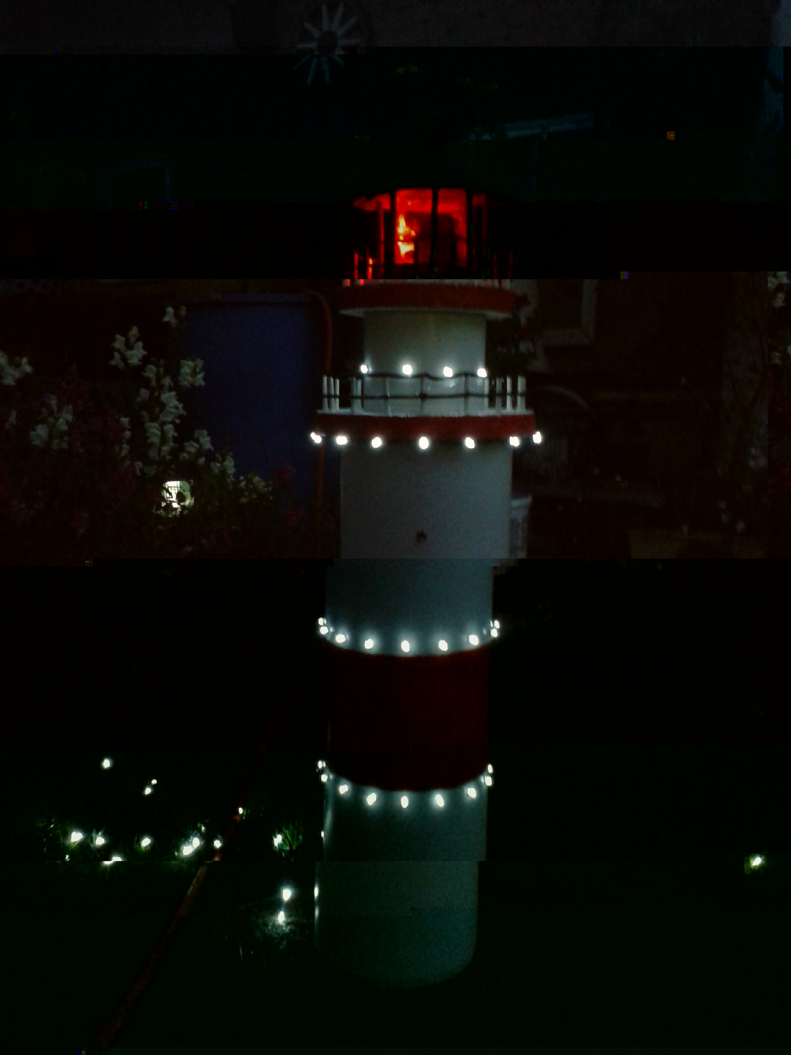

Aber ich habe noch ein Problem. Wie zu sehen ist habe ich den Leuchtturm mit einer Solarlichterkette (80 LED,aus Fernost akku 1,2 V 700 mah) aufgepimmt. Da der Lichtspass aber nach ca. 4 Stunden vorbei ist, habe ich eineweitere Solarzelle mit Akku (2500 mah)paralel dazu geschaltet. zwischen Solarzelle un Akku habe ich eine Diode als entladeschutz eingebaut.
Eigentlich müsste die Lichterkette doch jetzt länger leuchten, was aber nicht der Fall ist. Mache ich da einen Denkfehler oder warum funktioniert das nicht

Zu dem Problem mit Akku laden per Solarzelle wäre es ganz gut, wenn Du uns mal die Verschaltung skizzierst und nähere Infos zur Solarzelle lieferst. Genau genommen muss es schon ein Modul sein, denn eine einzelne Zelle liefert nur rund 0,55 V und lädt somit keinen 1,2 V Akku.
vielen Dank für die chnelle Antwort.
Ja, also ein Solarmodul 40x 50 mm liefert 3- 4 Volt ca 80 ma.
Das Modul habe ich auf ein Gehäuse gesetzt und über eine Diode mit em Akku 1,2 V über eine Diode verbunden.
Das funktioniert auch. der Akku wird geladen. Vom akku bin ich dann auf den Akku des Solarmodus der LED kette gegangen.
Ich habe also meinen Eigenbau paralel dazu geschaltet. Theoretisch müsste sich dann doch die Leuchtdauer verlängern.

Das sollte so sein. Wenn der Akku geladen wird, dann sollte auch eine Verlängerung der Leuchtdauer stattfinden. Wieviel, hängt dann eben von der Sonne ab. Bei 80mA wird der Akku aber wohl eh die meiste Zeit leer sein, wenn es jeden Abend leuchten soll.popey hat geschrieben:Vom akku bin ich dann auf den Akku des Solarmodus der LED kette gegangen.
