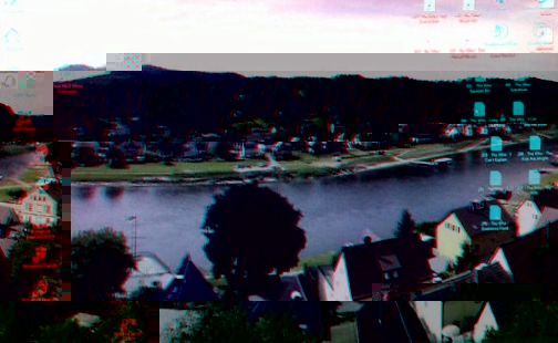

Hallo mc_east,
Da ich sicher bin, dass Dein LED-Problem hier im Forum gelöst wird, komme ich mal vollkommen OT (off-topic) daher:
Deine beiden Windows-Hintergrundbilder interessieren mich. Mit "Parallelblick" betrachtet, ist das (m.E.) eine recht gut gelungene "Hyperstereo" 3D Aufnahme, die aber leider nicht "sauber" justiert ist. Könntest Du mir bitte die (beiden) betreffenden Bilder der (beiden) Monitore per PN zuschicken? Ich würde sie dann justieren (ausrichten) und Dir als 3D-Bild (Anaglyphen für die Rot/cyan Brille) zurückschicken. Möglicherweise bist Du aber selber ein 3D-Fotograf und Obiges ist Dir längst bekannt/bewusst. Dann nichts für Ungut.

Hallo mc_east,
Nochmal OT:
Die beiden Hintergrundbilder ergeben leider kein 3D-Bild. Da war bei mir "Der Wunsch, Vater des Gedanken".
Das Bild im Anhang ist zusammengefügt aus einem Screendump des von Dir eingestellten Arbeitsplatzfotos. Nach dem Justieren stellte es sich heraus, dass 2x das gleiche Bild von den beiden Monitoren einfach nur in unterschiedlicher Größe dargestellt wird. Asche über mein Haupt..

@ desert123, danke für den Vorschlag aber ich muss Dir leider sagen dass du dich getäuscht hast - in der Welt der Unterhaltungselektronik ist Bildbearbeitung für mich das mit Abstand langweiligste
