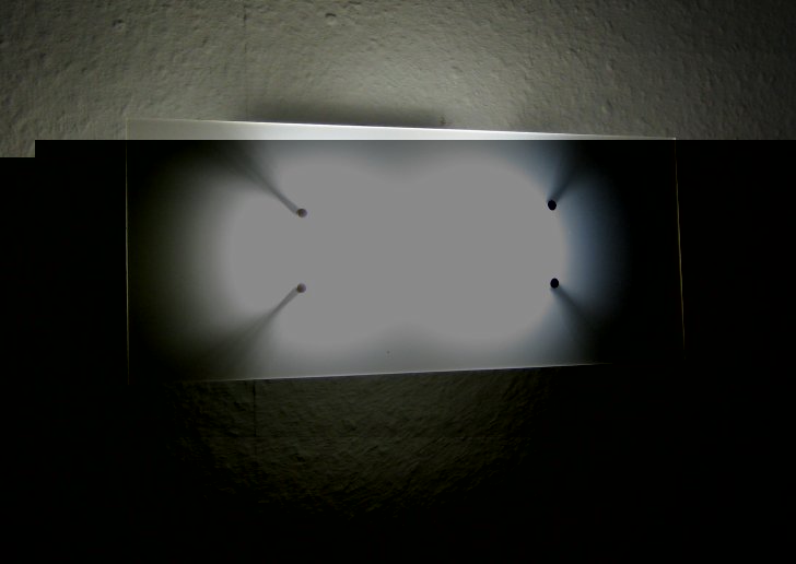

Hallo
Ich habe mir hier von eine Platte dafür geholt http://www.plexiglas-shop.com/DE/de/opt ... jhi~p.html
Das sieht bei mir dann mit 2x LED SmartArray, 6x Nichia LED, 4W so aus

jokerjux
Beiträge: 19
Registriert: Mo, 04.03.13, 00:46
Sa, 13.04.13, 07:18
mit so was in M3 von unten dann Edelstahlschrauben
