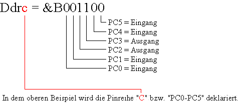

Es geht auch einfacher und zwar mit einem Befehl, mit dem man gleich eine Pinreihe (z.B:PC0-PC5, PD0-PD7,...) deklarieren kann:
DdrX = &BYYYYYY <- X = für den Buchstaben der Pinreihe und Y die dazugehörige Nummer zum Buchstaben der Pinreihe. (Das erste Y von Links steht für 0, das zweite Y von Links für 1,... ). Wenn das Y eine 1 ist, wird der Pin als Ausgang deklariert und bei 0 als Eingang.
Hier Klicken für Pinbelegung des Atmega8.
Hier ein Beispiel mit der Pinreihe "PC0-PC5":
