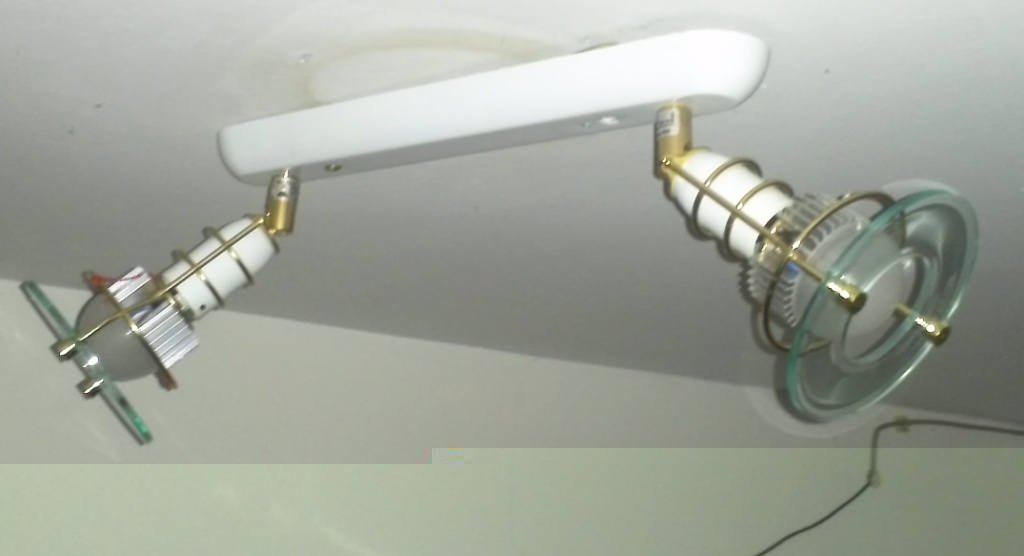

Deckenlicht:
- für die Kellerbeleuchtung
- es handelt sich um 5W LED's
- habe mittels einer mit Sandpapier "zerkratzten" Plexiglas-Halbkugel die nötige Streuung hinbekommen
Deckenlampe, gerade im Umbau

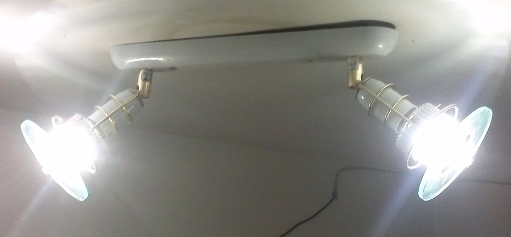

Die Deckenleuchte in voller Pracht
vor die LED habe ich noch Halbkugeln aus Plexiglas montiert, welche ich mit Sandpapier angeraut habe

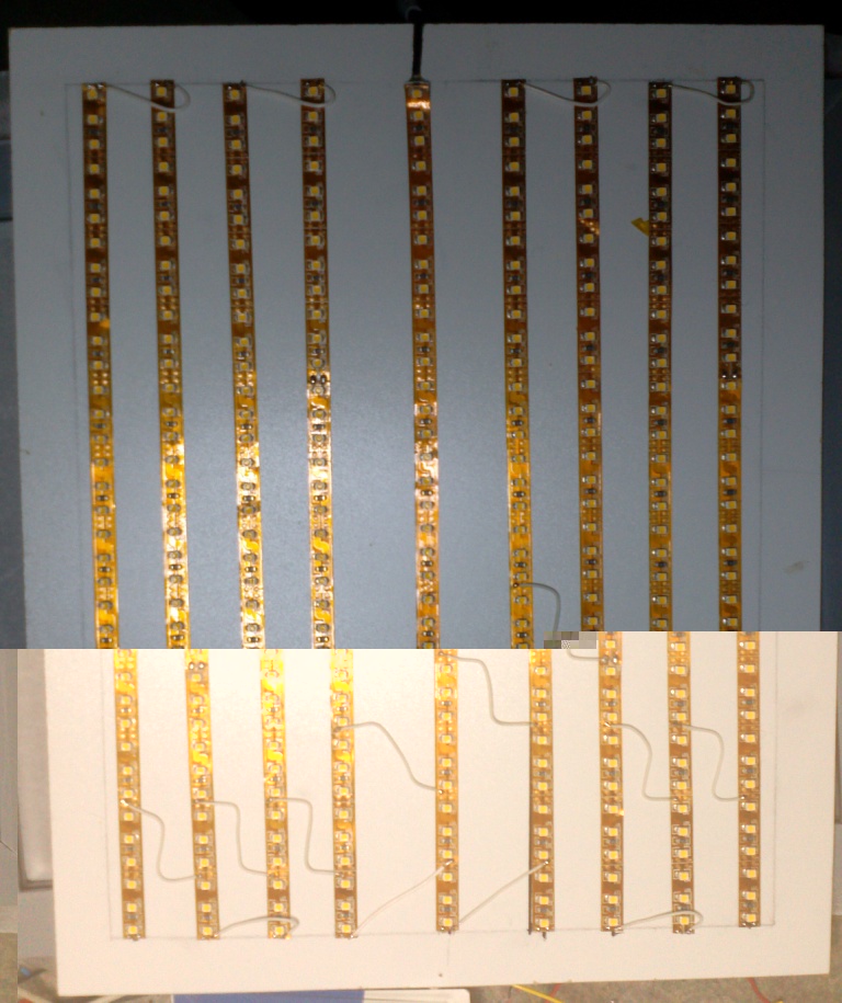

Flächenbeleuchtung:
- aktuelles Projekt, für das Treppenhaus
- es handelt sich um LED-Stripes
- diese sind im Abstand von 2,5cm in Reihe aufgeklebt
- dem ganzen gönne ich noch ein Netzteil mit einem 12V Festspannungsregler
- wenn dann das 45%ND Milchplexiglas da ist, kommt dann alles noch in einen Bilderrahmen
LED-Stripe aufgeklebt auf einer Hartfaserplatte
