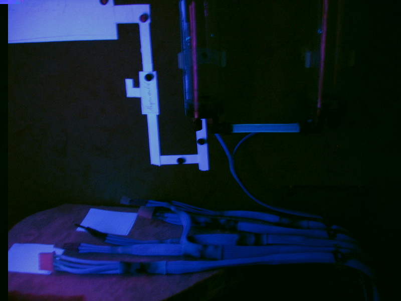

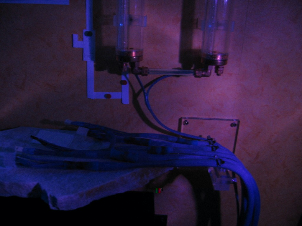

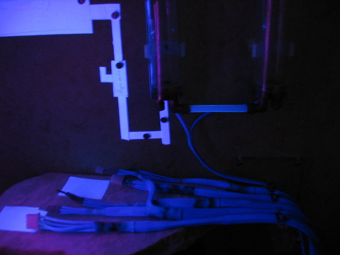

Hier mal die Ausbeute der "funktionierenden" Anteile der UV Strahlung!
Schlecht ausgedrückt entschuldigung, aber mich nervt es.....
Lampe:Man sieht an der Tapete sogar den sichtbaren Lichtanteil, welcher den größeren Anteil am Lichteffect haben dürfte!!
75Watt
Dann habe ich noch mal die Kaltlicht Kathodenröhren ausgepackt! Dieser Effect ist mit ca. 30cm Abstand!!
3Watt

Ich würde mal sagen da ist keine spur von Fluoreszenz bei deinem Moddingzubehör zu sehen.
Ps. las dich von dem UV-A B und C kram nicht verwirren, die von dir vorgeschlagene LED strahlt nur UV-A aus.
Harmlos, im Verhältnis zu B oder erst recht C Strahlung. Hab Beruflich mit dem kram zu tun, unter anderem ist mein Brötchengeber Hersteller von speziellen UV-C Strahlern!
Das kann man riechen wen eine UV Röhre UV-C Strahlung abgibt
, denn dabei entsteht gleichzeitig Ozon
Achso: Geh mal ins Solarium, da bekommst du 1000 mal mehr von der UV-A Strahlung ab, geschweige du gehst raus an die frische Luft und
dir scheint die Sonne ins Gesicht. Hilfe ich falle gleich tod um.
Ich übertreibe gerade, aber das spiegelt nur das wieder was ich darüber denke wen sich Leute über etwas Streiten und sich nicht auskennen.
Nun zurück zum eigentlichen Problem:
Bei der Wasserkühlung kannst du es retten mit der Flüssigkeit, aber bei dem Rest, hmm. Umtauschen?

Danke fürs Bilder richten!!
Jo, dann habe ich ein Problem.
Alles was ihr auf den Bildern seht, ist UV aktives Material von nem speziellen Hersteller für Moddingzubehör (Aquatuning)
Sogar das kleine Stück Schlauch das zwischen den Ausgleichsbehältern sitzt fluoresziert (normalerweise)
Bei einem Versuch mit den Kaltlichtkathodenröhren funktioniert das auch prima, wenn man so 15-20cm weg ist!
Ist ja auch in Ordnung, da man die normalerweise im Gehäuse verwendet! Wenn du da 4 30cm Röhren hast sieht das bestimmt klasse aus!
Daher der Versuch ein Leuchtmittel zu bekommen das ein vielfaches an Leistung auswirft als die KK!
Damit kommen wir zum nächsten Problem, eine Montage der LED, so das man nicht hinein schaut. ist so nicht möglich.
Da der Montageort rechts dieser Anordnung sein wird, denn nur dort habe ich Platz!!
Somit würde man permanent hinein schauen, wenn man an der Theke sitzt!!
