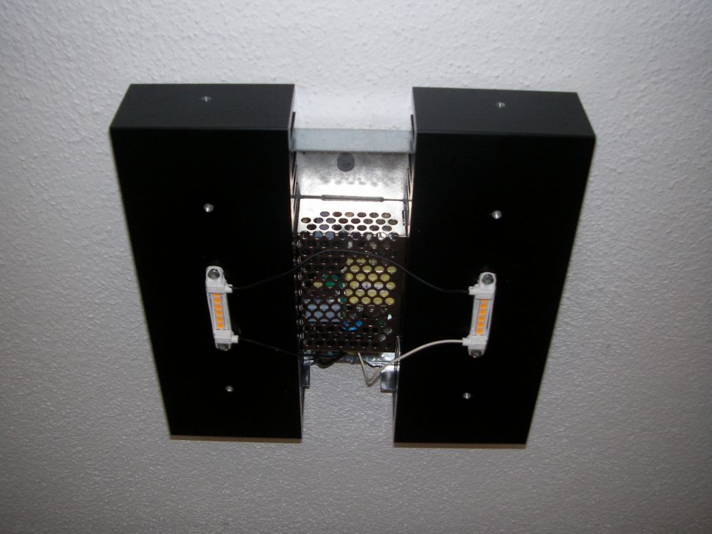

Geplant war die Umrüstung des Hausflurs von 6 Lampen a 60W Glühobst, verteilt auf 3 Etagen, auf LEDs.
Stückliste pro Lampe
LEDs: 2* Nichia Smart Array 10W WW mit Anschlusselement
KK: 2* SK47 75 SA
Netzteil: RS-25-48
Unterbau: 0,5mm verzinktes Stahlblech 18*18cm
Lampenschirm: lasergeschnittenes Crystal Ice WM500DC Plexiglas 3mm
Kosten pro Lampe: ca 70€

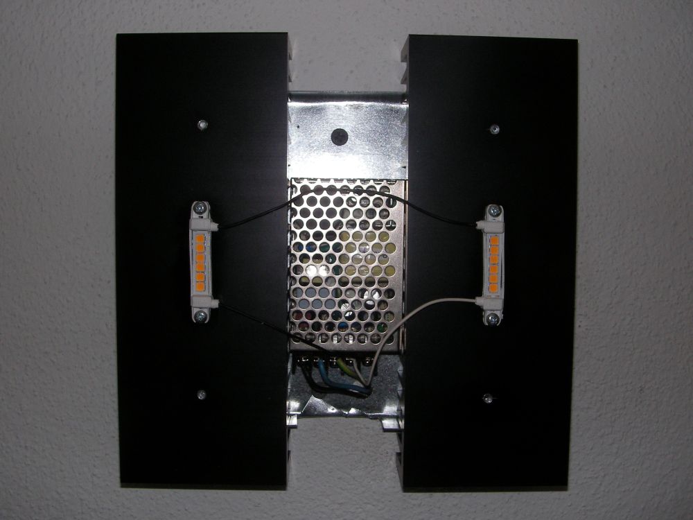

Die Maße der Lampe werden von den Kühlkörpern und dem Netzteil vorgegeben.
Das Ganze wird mit einem gekanteten Stahlblech zusammengehalten. Die Biegung des Stahlblechs ist parralel zu den Rippen des Kühlkörpers, dass sich die Lampe nicht durchbiegt, obwohl sie in der Mitte (neben dem Netzteil) aufgehängt ist.
Die LEDs sind mittig auf den etwas überdimensionierten Kühlkörpern per Wärmeleitpaste und Anschlusselement angebracht.

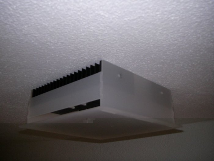

Der Lampenschirm aus 3mm doppelseitig satiniertem Plexiglas ist so konstruiert, dass sich durch die Wärme der LEDs ein Kamineffekt einstellt, dessen Luftzug gleichzeitig noch das Netzteil kühlt (ist wahrscheinlich nicht nötig, war aber auch der einzig sinnvolle Platz das NT unterzubringen)
Der Lampenschirm wurde mit Steckverbindungen konstruiert und dann per Laser geschnitten.
Edit: Beim Schreiben fiel mir gerade eben auf, dass ich das NT an gleicher Stelle auch senkrecht anbringen hätte können, und dadurch etwas mehr Platz gehabt hätte...

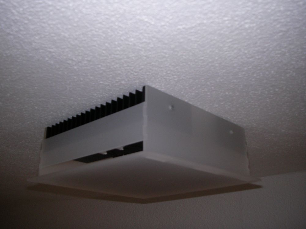

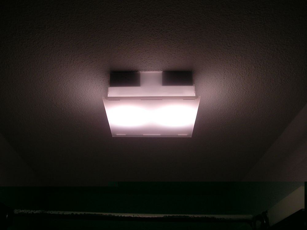

Die Lampe in fertigem Zustand

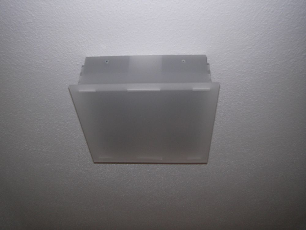

Hier mal das Ergebnis in eingeschaltetem Zustand

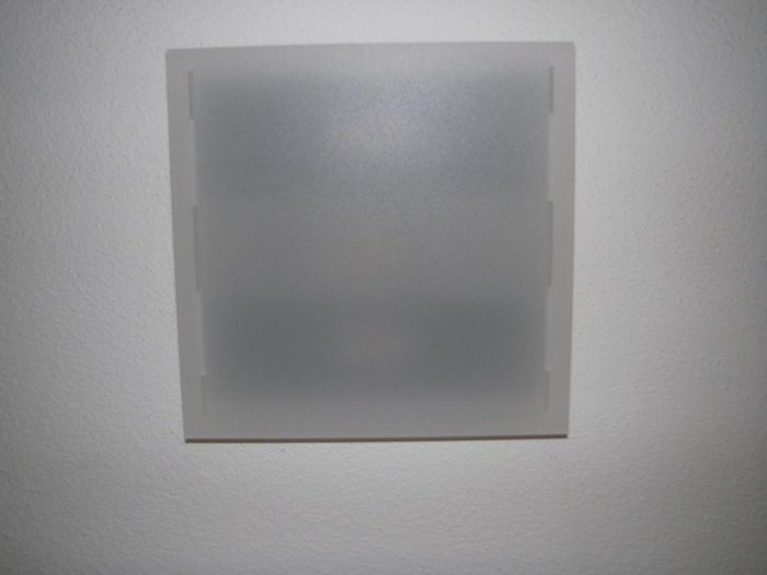

Und die Ausleuchtung des Ganges
Die Ausleuchtung ist besser als mit den alten Glühbirnen mit Glasglocke und angenehm in der Farbe.
Subjektiv ist es jetzt heller als mit dem Glühobst.
Die LEDs laufen zur Zeit auf insgesamt ca 12 W (sollte etwa 1000lm entsprechen). Sollte sich das als zu wenig herausstellen, kann ich sie jederzeit auf bis zu 20 W einstellen.
Das wäre dann allerdings etwas überpowert.
