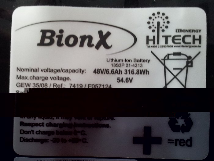

in unserer Firma bauen wir momentan ein E-Bike und wollten ihn noch zusätlich optisch ein wenig aufwerten indem wir eine LED Beleuchtung installieren.
Als Stromquelle haben wir einen Akku mit folgenden Daten: (siehe auch Bild Anhang) ##>
Voltage: 48V/6.6 Ah 316.8 Wh
Max charge voltage: 54.6V
Und folgende 3M Led Stripes in Rot, sind 9x5cm mit je 3LEDs (siehe auch Bild Anhang) ##>
X04 LED Selbstklebend flexibel LED Strip 12V Rot je 5cm 3 SMD LEDs Modul
In einem Elektrofachgeschäft sagte uns ein Mitarbeiter das man die 12V Module einfach je 4 mal in Reihe schalten soll und dadurch mit 48V betreiben kann.
Stimmt das bzw. wie kann man sich das vorstellen ?

Hallo Serjoga,
Wenn man sich das abgebildete Stück des LED Stripes einmal genauer an sieht, Stellt man fest, dass es sich um eine Reihenschaltung von 3x LED und einem Widerstand handelt.
Die gesamte Schaltung ist so ausgelegt, dass bei 12 V der benötigte Strom von z.B. 20 mA durch die LEDs fliest.
Bei 48 Volt und einer Reihenschaltung, von 4 solcher Stücke würde, da alle den gleichen Widerstand haben, über jeden Streifen 12 V abfallen. ( ann man sich vorstellen wie 4x 12 Volt Birnchen, die man in Rheihe schaltet und dann an die 48 Volt anschließt.) Somit verhält sich jeder Streifen dann so, als wenn er aus einem 12 V Netzteil versorgt würde.
Ganz wichtig ist aber, dass man wirkliche gleiche Streifen nutzt.
Hoffe es hilft erst einmal das Grundsätzliche zu klären.
Viel Erfolg
JMB
