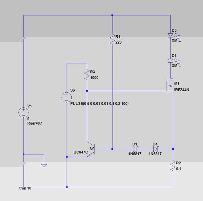

ich habe jetzt einige Tests gemacht und habe den maximalen Strom auf 1000mA festgelegt. Jetzt wollte ich am PC mal die Schaltung von Borax simulieren, jedoch bekomme ich den Transistor nicht zum Durchschalten, egal was ich mache.
Könnt ihr mir da weiterhelfen? Was muss in der Schaltung passieren, damit Q1 durchschaltet. Sollte nicht die Spannung an der Basis ca 5V erreichen?
PS: Wo bekomme ich einen 0.1 Ohm Widerstand her?
Di, 19.03.13, 18:02
Keine Ahnung. Bevor ich da jetzt lange suche, im Anhang 'meine' Datei. Du musst ggf. noch den Mosfet ändern. Das IRLZ34 Modell ist nicht dabei.
Nein. Etwa 0.6V.

Leider tritt bei deinem Modell das selbe Problem auf. Es wird nur der Strom durch die LED erhöht. Jedoch schaltet der Transistor nicht durch.
Mach ich da was falsch?
