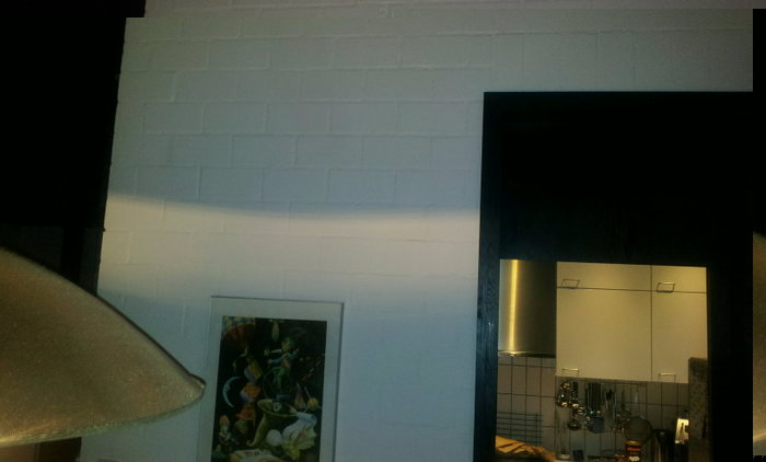

salontiger
Beiträge: 4
Registriert: Mi, 14.11.12, 11:47
Fr, 16.11.12, 09:29
hallo Handkalt,
danke für weitere Überlegungen und Gedanken zu meinem Umbau.
Die untere Halbschale mit dem Brennstab lässt sich über die beiden Stangen vertikal verschieben.
Dadurch entsteht ein Lichtspiel an den Wänden. Ist die Halbsschale ganz unten tritt auch Licht über den Rand der Haube aus. ( Foto)
Die Beleuchtung der Fläche z.B. Tisch unterhalb bleibt immer gleich. Ist das Licht deckungsgleich mit dem Schirm wird nur das Raster
als kleine Lichtpunkte an die Wände geworfen.
Liebe Grüße
Bernhard
