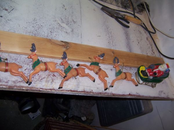

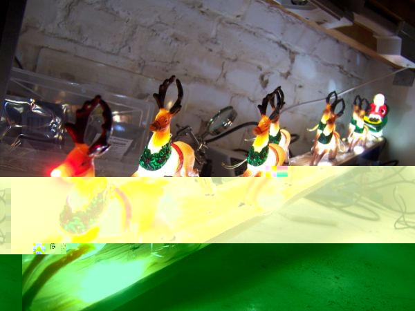

Im Keller hatte ich noch Schwiegervaters alte Fensterbeleuchtung bestückt mit ner alten 230V Glühobstlichterkette mit hässlich dicken Leitungen.
siehe hier:
Bild 01
Ich finde das sieht schon sehr nach Eigenbau aus, Schwiegervater meinte jedoch es sei so gekauft (anno Neunzehnhundertschmutzig).
Das sieht doch mit Leds beleuchtet viel besser aus und vor allem sieht man dann die hässlichen Kabel nicht und alles läuft mit Kleinspannung (der Sicherheit wegen [freilaufendes Kleinkind] )
Materialien :
Ist auf Bild 01 schon im oberen Bereich zu sehen.

Als erstes hab ich das alte Glühobst samt Leitungen anfernt und entsorgt, Rudolph und Co, mmmh wie sag ich, demontiert und tiefengereinigt.
So:
Bild 02

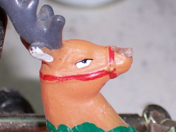

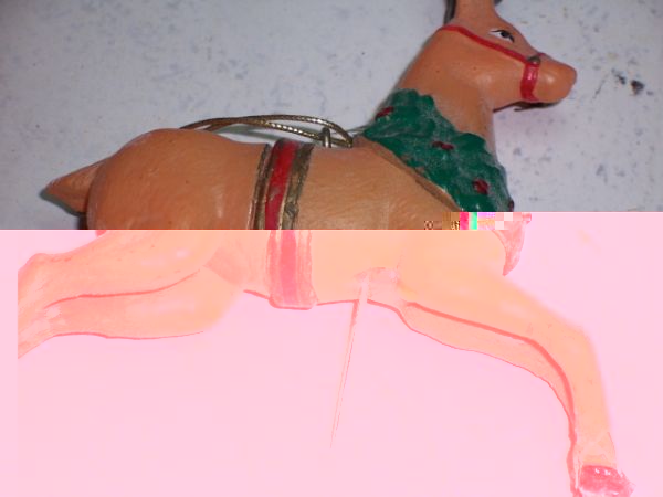

Dann hab ich mit Rudolph und der roten Nase begonnen.
Operativ habe ich ihm die Nasennebenhöhlen und Stirnhöhlen erweitert um Platz für die Led zu schaffen, am besten geht dies mit Dremel und Gravieraufsatz, bei niedriger Drehzahl. Dann hab ich die rote Diode von allesn Seiten auch mit dem Dremel und Schleifaufsatz (Walze) angerauht, um das Licht diffus abstrahlen zu lassen und anschliessend schon gleich einen Widerstand zum Spannungsangleich angelötet (rot 2,1V und weiß 3,1V).
sieht so aus:
Bild 03

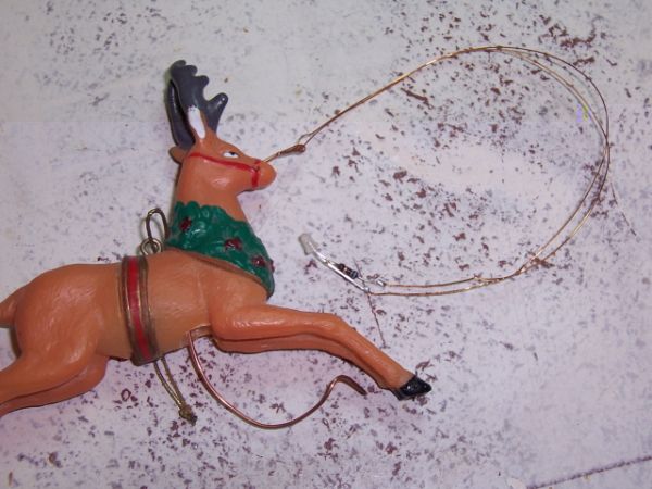

Nun hab ich die rote Diode, Rudolph unter Vollnakose, durch die Nase, Hals und der bereits vorhandenen Öffnung im Bauch gefädelt und die Led mit Heißkleber in der Nasennebenhöhle fixiert.
In Bildern siehts so aus:
Bild 04
Bild 05

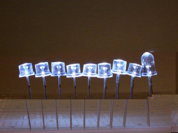

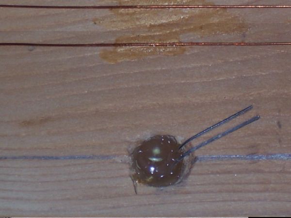

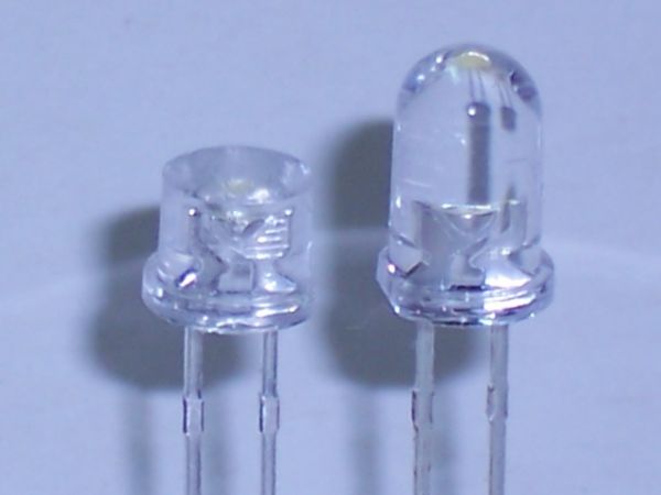

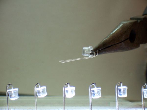

Weiter hab ich nun an allen weißen Leds mit dem Dremel und Schleifaufsatz (Walze) den Abstrahlwinkel vergrössert, so das sie so weit wie möglich streuen. Die Rentiere sollen ja von Unten und Innen beleuchtet werden, also bringt mir punktuelle Beleuchtung nicht viel. Die Leds wurden also geköpft (die Linse wurde weggeschliffen).
hier mit Bild erklärt:
Bild 06
Das nun bei allen anderen Leds auch und vorab schonmal getestet, ob ich nicht irgendwo zuviel weggeschliffen habe.
Bild 07
hat ohne Probleme geklappt.
Zum vergleich ohne und mit Linse mal von oben Fotographiert.
Bild 08
Die unterste Led ist noch mit Linse und strahlt mit 20° Öffnugswinkel direkt in die Kamera (erscheint somit heller), die Anderen sind geköpft und verteilen das Licht besser und wirken so erstmal dunkler, machen dafür aber auch rundum Licht.

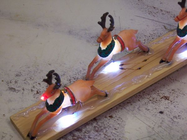

Nächster Schritt war nun die Dioden mit Heißkleber in die Rentiere zu kleben.
Bild 09
Nun hab ich das Holz, also den Untergrund, insoweit vorbereitet das ich die Zu- und Ableitung mittig aufgeklebt habe und die Löcher für die acht Dioden, die die Rentiere von unten anstrahlen sollen, gebohrt habe. Die UBB wird also ins Holz eingelassen, im Prinzip bündig zur Oberfläche. Natürlich sollte vorher gemessen werden an welchen Stellen genau die Löcher zu sitzen haben.
Des Weiteren hab ich die letzten UBB-Dioden so gebogen, das die Anschlüsse oben sind und ich die Dioden von oben in die Löcher stecken kann. Die Anschlüsse gehen direkt an den Dioden vorbei und zeigen nach oben.
Bild 10
Jetzt die Dioden mit Heißkleber einkleben und die Anschlüsse noch umbiegen.
Bild 11

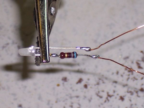

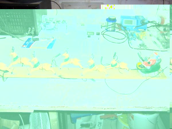

Jetz wurden alle Rentiere nacheinander aufgeklebt und alle Anschlüsse der Dioden verlötet.
Ich babe hier alle Dioden paralell verlötet und keine weiteren Widerstände. Das Netzteil liefert 5,7V DC und wird dann in Santas Schlitten mit nem LM 317 runter getrimmt. Ich hab also im Schlitten eine Konstantspannungsquelle, die die Spannung bei genau 3,1V hält, der Strom bleibt dabei durch das ohmsche Gesetz auch stabil. In Santas Schlitten hab ich ausserdem noch vier von den geköpften weißen Dioden zur Innenbeleuchtung.

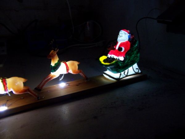

Santas Innebeleuchtung hab ich mit Heizkleber verklebt und ein wenig gefächert, um das Licht noch weiter zu streuen und alles gleichmässiger auszuleuchten.
Nun hab ich noch unter den Rentieren mit Heißkleber ein wenig rumgesaut, um dann ein besseren Effekt zu erzielen wenn ich den Untergrund weiß lackiere. Soll ja mehr so nach Schnee aussehn und weniger nach > haha der Schlitten fährt ja auf einem Brett <.

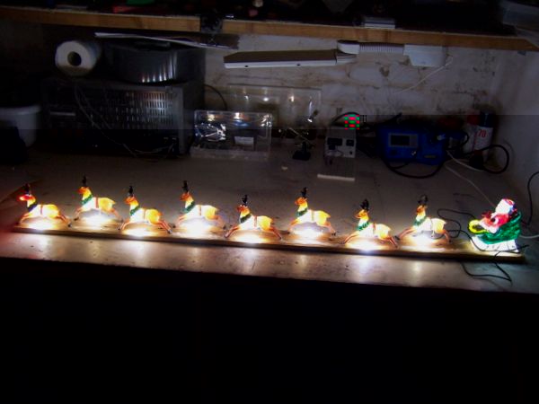

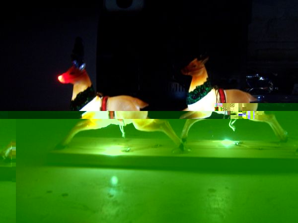

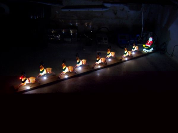

Hier die restlichen Bilder, die das Resultat zeigen.
(Bilder 15-19 ohne Blitz ohne Zusatzlicht im Keller, Bild 20 mit Kellerbeleuchtung [zwei Leuchtofflampe und eine Arbeitsplatzbeleuchtung im 7m²-Raum)
Bild 15
Bild 16
Bild 17
Bild 18
Blid 19
Bild 20

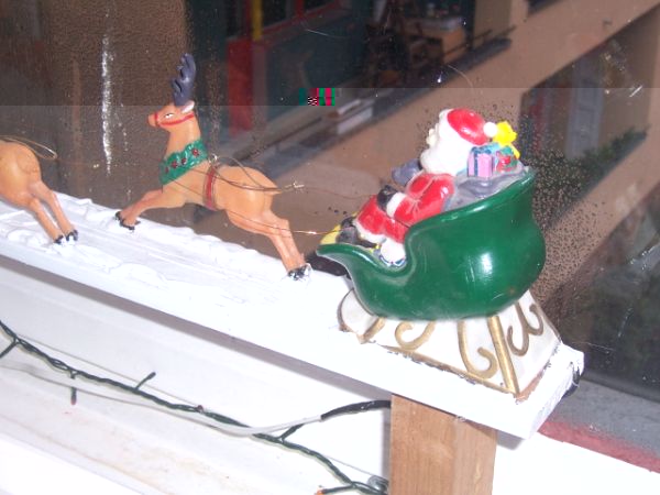

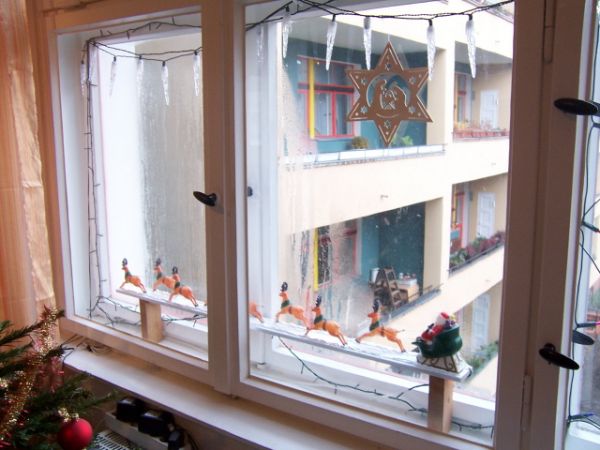

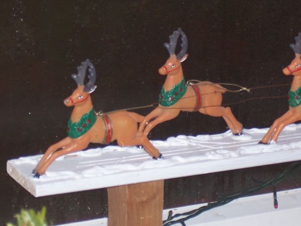

So siehts nun auch Lackiert im Fenster stehend aus.
Bild 21
Bild 22
Bild 23

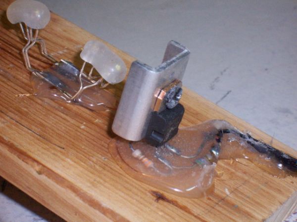

Vom Netzteil wird der Stecker abgeschnitten, die Enden werden abisoliert und mit nem Multimeter wird errstmal gemessen was Plus und Minus ist, wie man so schön sagt. (dazu muss das Netzteil in die Steckdose gesteckt werden, also Vorsicht). [Dies sollte nur mit Steckernetzteilen gemacht werden, wo keine Gefahr besteht überhaupt mit 230V in Berührung zu kommen]
Plus und Minus also makieren.
Nun wird die Konstantspannungsquelle in einfachster Form aufgebaut. Die Werte der Widerstände lassen sich für die benötigte Ausgangsspannungs der Konstantspannungsquelle errechnen (Gleichspannung aus dem Netzteil erforderlich).
Dabei muss noch beachtet werden das am LM 317 etwa 2V der Eingangsspannung (Netzteil) abfallen, das heisst das Netzteil muss 2V mehr liefern als nachher hinter dem LM 317 rausgeholt werden sollen.
