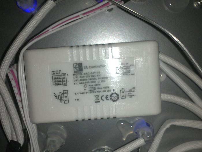

Kannst Du die Werte der in der Lampe eingebauten Widerstände bestimmen oder uns ein Bild zeigen, damit wir diese bestimmen können?
Zigras
Beiträge: 41
Registriert: So, 12.08.12, 10:25
Sa, 10.11.12, 05:51
Ich weiß nicht wo die Widerstände sind ich denke mal die sind im Ir-Controller mit eingebaut aber hier noch mal die Bilder.

So, 11.11.12, 21:42
Das gewurschtel muss man erst mal aufdröseln.
Die Widerstände dürften in den schwarzen Schlauchstücken versteckt sein.
Nochmal zu den Rainbow-LED´s: die benötigen etwa 4 Volt damit der dort eingebaute Controller funktioniert. Du darfst also beim Betrieb dieser LED´s keinen der LED-Kanäle dimmen und auch kein Controllerprogramm ablaufen lassen.
Mit den Rainbow-LED´s ist der Controller nur noch ein Fernschalter zum Ein- und Ausschalten.

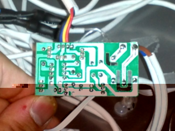

Also in den Schlauchstücken waren keine Widerstände drin(nur Klemmstücke). Daher habe ich den Ir-Controller zerlegt und auf der Platine ein paar Widerstände gefunden. Kann mir die jemand bitte identifiziere bzw. welche ich anstelle dieser einlöten soll? Hier die Bilder.
Zigras
Beiträge: 41
Mi, 14.11.12, 06:27
Also ich habe den Farbcode ermittelt, 5,6 KΩ. Welcher Widerstand an stelle dieser zu empfehlen?

Wie von Sailor schon erwähnt, kannst du die Rainbow-LEDs nicht "dimmen", weil diese einen weiteren Chip im Gehäuse haben, der für den Farbwechsel zuständig ist. Und dieser benötigt eine feste Versorgungsspannung so um die 4V. Da kannst du dich drehen und wenden wie du willst. Du musst, wenn du die LEDs "gedimmt" bekommen willst reine RGB-LEDs beschaffen. Am besten mit 6 Pins. Da sind dann alle drei integrierten LEDs mit Anode und Kathode herausgefürht. Bei 4-Pinnern hast du das Problem, dass du diese einzeln mit Strom und dementsprechend für JEDE LED einen Widerstand benötigst.
Zu deinen Photos:
Das "Herz" der Schaltung ist unkenntlich gemacht. Hier ist nur spekulatives Raten möglich. So wie ich die Schaltung interpretiere ist diese ausschließlich für "Stripes" gemacht. Sprich, die LEDs haben entweder eine KSQ oder einen Vorwiderstand - für jeden Strang sepererat einen-. Du siehst aber schon auf dem Aufdruck des Steuerteils, wie du die LEDs anzuklemmen hast. Links oben dargestellt. Drei Reihen mit gemeinsamer Kathode und max. 400mA bei max. 15V. Damit wären 4 RGB in einem Strang möglich. Allerdings hast du einen 12V Trafo verbaut. Dieser ist die Einschränkung. Also nur 3 RGB-LEDs pro Strang. Du kannst hier allerdings fächern. Sprich mehrere rote, grüne und blaue Stränge verlegen. Du darfst nur die max. Gesamtlast von 400mA nicht überschreiten. Bei einem Betriebsstrom von 20mA könntest du 20 LEDs anklemmen.
Da es hier im Shop keine 5mm 6-Pinner RGB-LEDs gibt musst du dieses mal ergoogeln - Wenn es denn unbedingt RGBs sein müssen -.
