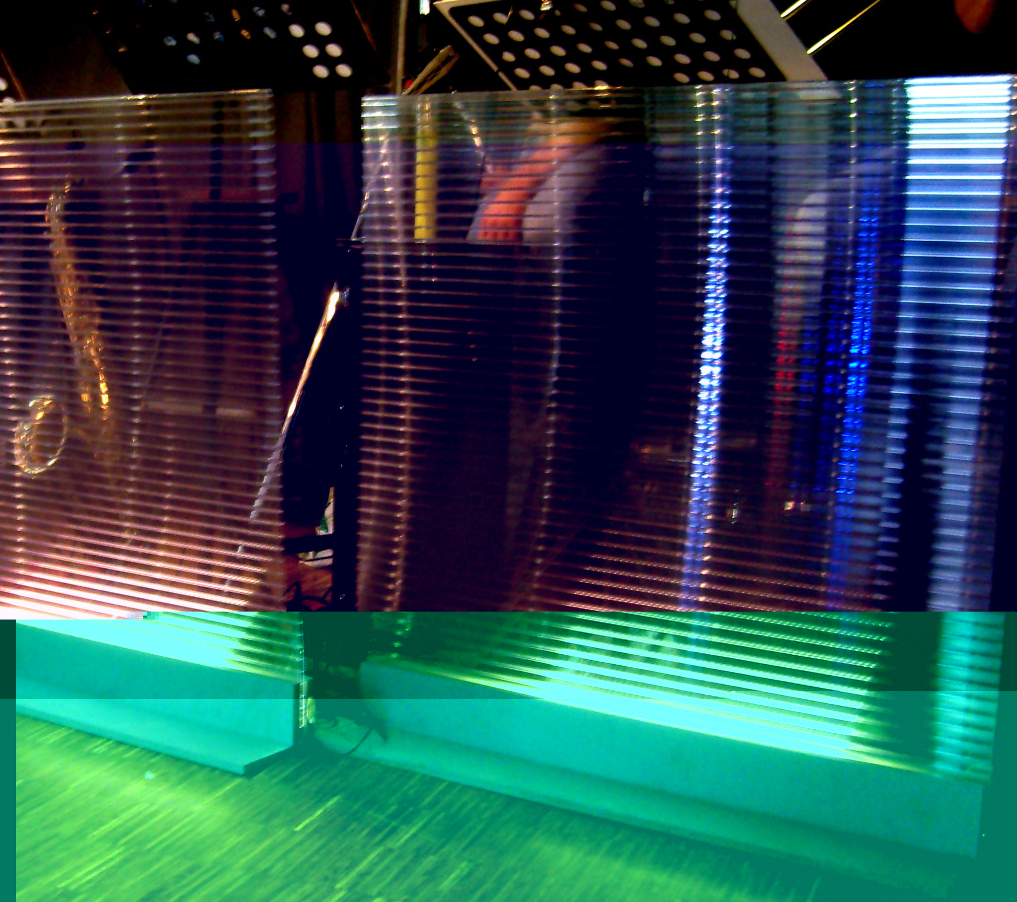

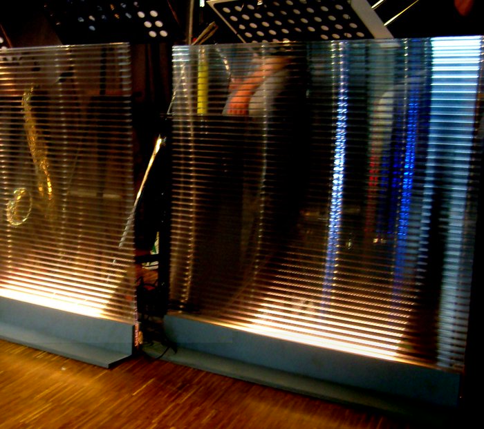

So, ein Bild habe ich. Zu mehr bin ich nicht gekommen.
Das Bild wurde geschossen als es in der Halle noch taghell war. Während der Show bin ich nicht dazu gekommen, denn ich stand als Musiker auf der Bühne.
Also die Leisten haben das gebracht, was sie bringen sollten: die Doppelstegplatten "induzieren".
Wenn ich noch Bilder von der Gesamtbühne bekomme, stell ich die eventuell auch noch in diesem Thread rein.
Vielen Dank noch mal an das Team von Lumitronix. Lief alles wie geschmiert.
