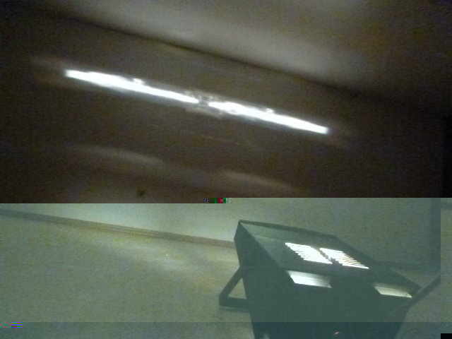

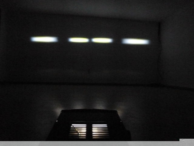

Heya!
Die LED's sind gekommen und schon eingebaut.
Hell sind die auf alle Fälle.
Für meinen Zweck aber leider dunkler als die ersten 2 kurzen.
Aber das Ergebniss gefällt mir besser als vorher.
Ich hab jetzt durch die (fast) durchgängigen ca. 165mm Leuchtstreifen einen wahnsinnig breiten Abstrahlwinkel.
Aber seht selbst.
Ich denke mal, das wenn der Raum vernebelt ist kommt das richtig gut so.
Bei dem einen Bild sieht man schön wie breit der jetzt strahlt.
Bei dem anderen allerdings wie die Linsen am Rand das Licht wieder streuen.
Gruss Schreddl

- Die Streuung der Linsen am Rand
- P1010181klein.JPG (58.88 KiB) 11249 mal betrachtet
- Erkennbar hier der sehr breite Abstahlwinkel
- P1010183klein.JPG (56.5 KiB) 11249 mal betrachtet
