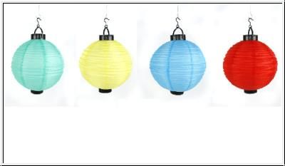

gibt es farbige Led's, die mit einem 1,2V AAA Akku betrieben werden können ?
Ich möchte die in einem farbigen Salar- Lampignon enthaltene weiße Led gegen eine entsprechend farbige tauschen...
Grüße Lemon

Wen es interessiert:
In diese 15 cm Solarlampignons aus Stoff habe ich die jeweils eingebaute weiße LED entnommen und gegen entsprechend farbige 80° Power LED's ersetzt.
Das ist ein himmelweiter Unterschied - schöne Farben. Ganz ohne sonstigen Umbau.
Grüße Lemon
Grüße Lemon
