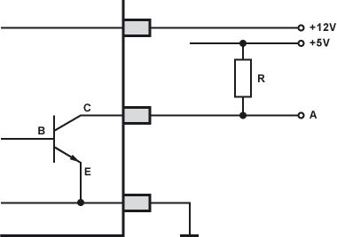

Ich lese hier gerade noch etwas zum 'OC' dem 'Open-Collector-Ausgang': http://www.elektronik-kompendium.de/sit ... 206121.htm
Der Open-Collector (OC) ist der unbeschaltete Kollektor-Anschluss eines Transistors am Ausgang eines integrierten Schaltkreises (IC).
Von der Schaltung her, ist ein der Open-Collector ein NPN-Transistor, dessen Emitter auf Masse liegt und der Kollektor als Ausgang dient. Der Kollektor des Transistors wird dabei ohne weitere innere Beschaltung an den Ausgang des integrierten Schaltkreises geführt. Dadurch ist es möglich, den Ausgang des integrierten Schaltkreises ohne weitere Beschaltung auf Masse zu ziehen. Ist der Transistor nicht durchgesteuert, ist der Ausgang hochohmig. Spannung liegt keine an.
Soll der Open-Collector-Ausgang wie ein normaler Ausgang mit Spannungspotential funktionieren, dann muss der Open-Collector-Ausgang mit einem Pullup-Widerstand beschaltet werden
- 12061211.gif (2.04 KiB) 16769 mal betrachtet
- Beatbuzzer
- Beiträge: 3177
Das ist das Prinzip, was hier bei dir angewendet werden soll.LEDTester1 hat geschrieben:Ich lese hier gerade noch etwas zum 'OC' dem 'Open-Collector-Ausgang': http://www.elektronik-kompendium.de/sit ... 206121.htm
Aber ich weiss nicht, was du uns damit jetzt sagen möchtest
Hast du noch ne Frage, oder war das jetzt nur so zur Erläuterung?
