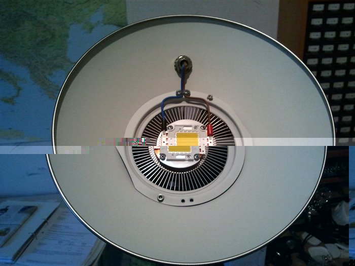

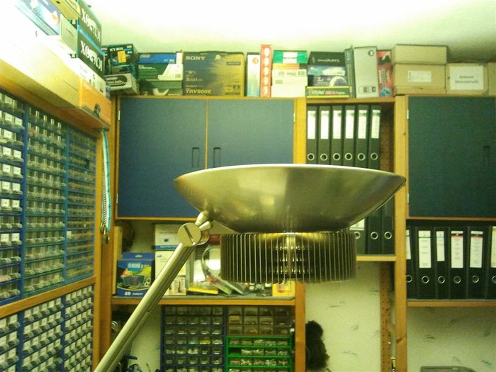

Ich habe dabei eine einzelne 50W Hochleistungs-LED (warmweiß) mit ca. 4500lm verwendet und diese auf einen Hochleistungs-Säulenkühlkörper (mit integrierter Heatpipe) montiert.
Das Ergebnis sieht nicht nur toll aus, sondern spart nebenbei mal über 200W,
bei ziemlich gleicher Helligkeit der 300W-Halogenlampe von vorher.
Dimmbar ist das ganze auch, dank passendem dimmbarem 50W LED-KSQ-Netzteil.

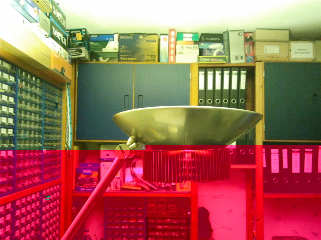

Deckenfluter von der Seite
Deckenfluter von Oben
Kosten:
50W Hochleistungs-LED: ca. 15€ (versandkostenfrei aus China über eBay), Lieferzeit 10 Tage
Dimmbares LED-KSQ-Netzteil: ca. 30€ (versandkostenfrei aus China über eBay), Lieferzeit 10 Tage
Hochleistungs Säulenkühlkörper mit Heatpipe: 90€, Lieferzeit 6 Wochen !!! (tja, deutsche Wertarbeit)
siehe hier:
http://www.quick-cool-shop.de/hochleist ... 5-40s.html
Temperaturverhalten bei 22° Raumtemperatur und ungedimmt:
Die LED bleibt stehts unter 60° Celcius.
Die Edelstahl-Lamellen werden an den Außenseiten bis zu 50° warm (gemessen nach 1h Betrieb).

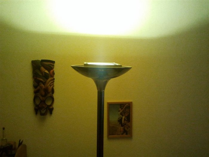

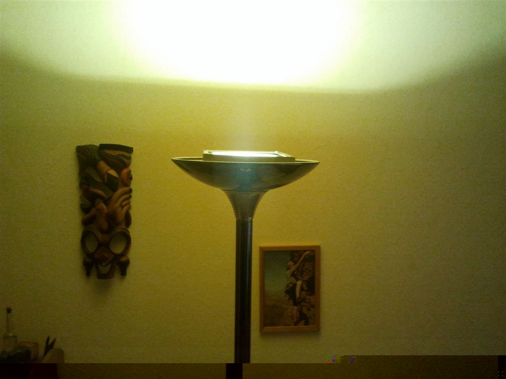

Ach ja, hab mir ausgerechnet, dass mich das so ca. um die 50EUR Strom im Jahr spart,
da die Lampe quasi täglich an ist. Und wenn nicht, dann ist es der Deckenfluter im Wohnzimmer,
den ich inzwischen auch umgerüstet hab für ca. 40EUR, da ich hier nur einen LED-Außenfluter 30W IP65 (40EUR bei eBay) in die Wanne der Lampe gelegt und das Netzteil in den Fuß gebaut habe, fertig.
30W Ruckzuck-Variante
Ok, die Wanne mit Glasabdeckung schaut oben etwas drüber, mich störts aber nicht.
Dafür war der Aufwand entsprechend gering.
Übrigens:
Die Farbtemperatur auf dem Foto (Handy) ist völlig verfälscht.
Es ist wirklich ein schön angenehmes Warmweiß, in Helligkeit und Farbtom wirklich sehr ähnlich
des 200W-Halogenstrahlers von zuvor.
Bei Gelegenheit werd ich nochmal ein Bild mit einer richtigen DigiCam machen.

Wollte den Kühlkörper ja eigentlich zuerst in der Wanne verschwinden lassen.
Aber drunter sah es plötzlich voll stylisch aus.
Ich finds inzwischen echten hingucker, was nicht jeder hat.
Hätt übrigens genau in die Wanne gepasst.

Naja, jetzt, wo du es sagst, ist da tatsächlich eine Nuance eines Grünstichs im Licht zu erkennen bei der Lampe mit dem Säulenkühlkörper und der 50W LED.
Ist mir vorher nicht direkt aufgefallen.
Und glaub mir, das Foto meines Handys gibt den Farbton völlig falsch wieder.
Ich hatte ihn bisher als schlicht etwas "warm" eingestuft.
Aber dieses LED-Modul lässt sich ja sehr einfach tauschen. Ich werde sicher noch weitere Tests machen.
Testberichte folgen dann natürlich.
Das Foto mit dem 30W-Ruckzuck-Umbau in meinem Wohnzimmer zeigt einen extremen Grünstich.
Aber glaub mir, da ist absolut keiner.
Wenn ich mal Gelegenheit hab, mit einer Profi-Cam Bilder zu schießen,
werde ich diese nachreichen.
