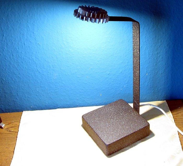

Ich habe mit 20 dieser LEDs eine einfache Tischleuchte gebaut. Hauptgrund war weniger die Notwendigkeit einer solchen Leuchte (ist aber schön, sie jetzt zu haben), als vielmehr das Sammeln von Erfahrungen mit diesem LED-Typ.
Hier das Ergebnis:
LEDs, Kühlkörper und Leiterbahnen sind auf einem Alu-Flachprofil aus eloxiertem Alu (2 mm x 30 mm x 500 mm aufgeklebt, wobei ich die komplette Leiterbahnführung mit SK-Kupferfolie ausgeführt habe.Nach dem Lackieren mit Graniteffekt-Lack sind diese nicht mehr sichtbar. Als Stromversorgung dient eine Konstantstromquelle 350mA in Form eines Steckernetzteils (Art.Nr. 95092).
Der Sockel besteht aus zwei aufeinandergeklebten MDF-Platten, 15 x 15 cm. Hierzu gleich eine Anmerkung: bei der Größe habe ich mich total verschätzt (viel zu groß, passt nicht zur Lampe). Wenn ich das nächste Mal beim Obi bin, hole ich mir 2 neue Platten mit 10 x 10 cm; das dürfte optisch besser passen.
Näher will ich auf die Konstruktion hier nicht eingehen, ist einfach zu simpel und auch nichts Besonderes.

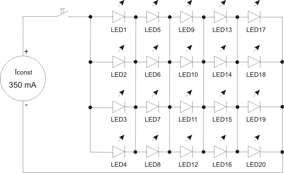

Anschließend habe ich die LEDs in einer Art Matrix folgendermassen verdrahtet:
Vorteil dieser Schaltung ist, dass sich leichte Unterschiede der Ströme in den einzelnen LEDs nicht addieren können. Da immer 4 LEDs parallel geschaltet sind, fließen im jeweiligen Knotenpunkt auch immer wieder die 350 mA, die sich dann auf die folgenden 4 LEDs wieder aufteilen. Rein rechnerisch fließt durch jede LED ein Strom von 87,5 mA. Daraus ergibt sich ein Lichtstrom von ca. 1100 Lumen.

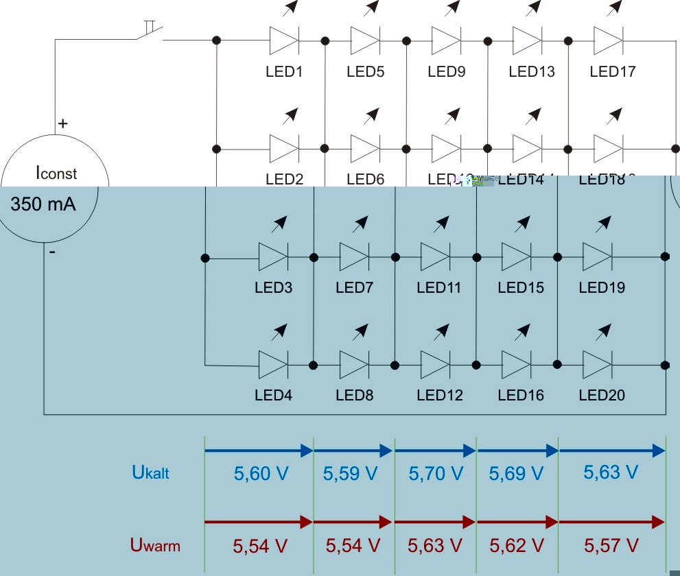

Anschließend erfolgte ein mehrstündiger Dauertest.
Ergebnis: die Lampe ist schon richtig hell!
Nach etwa 1 Stunde ist die endgültige Betriebstemperatur erreicht. Der Kühlkörper (zusammengesetzt aus 1 x Sternkühlkörper 85 mm (Art.Nr. 60024) und 1 x Sternkühlkörper 70 mm (Art.Nr. 60023)) wird dabei so warm, dass man die Handinnenfläche noch gerade so dauerhaft auf dem Kühlkörper liegen lassen kann, also irgendwo knapp über 40 Grad. Die genaue Temperatur kann ich leider noch nicht angeben, da mein altes Thermometer den Geist aufgegeben hat. Sobald das Thermometer, das ich bereits am Montag bestellt hatte ( :x ), endlich mal eintrifft, liefere ich die Messwerte nach.
Zum Schluss habe ich noch die Spannungspegel über den jeweiligen Parallelschaltungen gemessen, und zwar einmal im kalten Zustand unmittelbar nach dem Einschalten (Werte in blauer Schrift) und einmal nach 1 Stunde Warmlaufzeit (rote Schrift):
Die Spannungsdifferenz von 0,07 V entspricht laut dem Diagramm im Datenblatt der LEDs einer Temperaturdifferenz von etwa 22 Grad Celsius. Bei einer Umgebungstemperatur von 25 Grad entspricht das also einer Temperatur von etwa 47 Grad an den Kontaktflächen der LED.
Hinweis: Die Parallelschaltung der LEDs 17 bis 20 besteht aus 3 LEDs der ersten Lieferung und 1 LED der 2 Lieferung. Daraus ergibt sich die abweichende Spannung. Die resultierende Stromdifferenz ist optisch aber nicht sichtbar.
Anhand der Messwerte errechnet sich die LED-Leistung zu 9,765 W. Die gemessene Leistungsaufnahme beträgt 10,9 W. Damit erreicht die Lampe eine Effizienz von guten 98 lm/W.

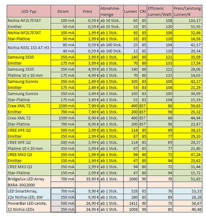

In nachfolgender Tabelle habe ich mal ein paar Kenndaten verschiedener LEDs und COBs zusammengestellt. Die Preisstaffelung habe ich dabei so gewählt, dass ein Wert von 3000 Lumen nicht überschritten wird. So wird man von der NF2L757ART wohl eher selten weniger als 10 Stück kaufen. (10 Stück entspricht 650 Lumen) Bei Abnahme ab 10 Stück sinkt der Preis aber bereits von 99 Cent auf 59 Cent. Bei der Version mit Star-Platine beginnt die nächste Preisstaffel erst bei Abnahme von 56 Stück; das wären aber schon 3640 Lumen.
Die Samsung 3535 ohne Platine wird bei Abnahme von 50 Stück günstiger, was bereits 7000 Lumen entspricht.
In der Tabelle habe ich für jede LED die Werte bei Nennstrom gemäß Kurzdatenblatt sowie bei Unterbestromung gemäß Kurzdatenblatt angegeben.
LED-Vergleich.xls
(28 KiB) 610-mal heruntergeladen
