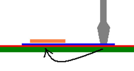

Die Lötstellen sehen so wie man sie da sieht, bescheiden aus. Beim normalen Löten mit dem Kolben gebe ich dir da auch Recht, allerdings sind es hier die Umstände, die die Mittel erfordern. Ich habe mal kurz ein Bild dazu gemacht. Auch deshalb, weil ja eingangs nach einer Anleitung gefragt war und wir den Sinn des Threads ja nicht vergessen wollen:
grün = Platine
rot = Kupferauflage
blau = Zinn
orange = LED
grau = die Meißelspitze des Kolbens
schwarzer Pfeil = Wärmefluss
Um einen guten Wärmeübergang von der Lötspitze in die Platine zu gewährleisten, ist die Zinnmenge hier höher als üblich. Ein nur sehr dünner Film wäre ein Problem, wenn man die Spitze nicht 100%ig gerade und auf beide Kupferflächen gleichzeitig hält. Denn dann ist der Wärmeübergang schlecht oder ungleichmäßig und es dauert zu lange. Das überschüssige Zinn unter der LED wird beim Erwärmen eh nach außen gedrückt und stört somit nicht weiter (außer, dass es schlecht aussieht).
Die Pads der LED einzeln zu erwärmen fuktioniert hier nicht, da die LED absolut gerade und möglichst dicht auf der Platine aufliegen muss und das erfordert das komplette Erwärmen in einem Arbeitsgang.
Als Wärmequelle könnte man auch eine Pfanne voll Sand, ein Heißluftgebläse, oder einen umgebauten Pizzaofen nehmen. Allerdings hab ich es so gemacht, weil man den Lötvorgang direkt beobachten und im Fehlerfall (z.B. LED liegt nicht korrekt) sofort eingreifen kann.

denke mal in Sachen Anleitung ist alles gesagt, was zu sagen ist, besser vorbereitet kann man nicht dran gehen, außer man hat es beruflich gelernt.
