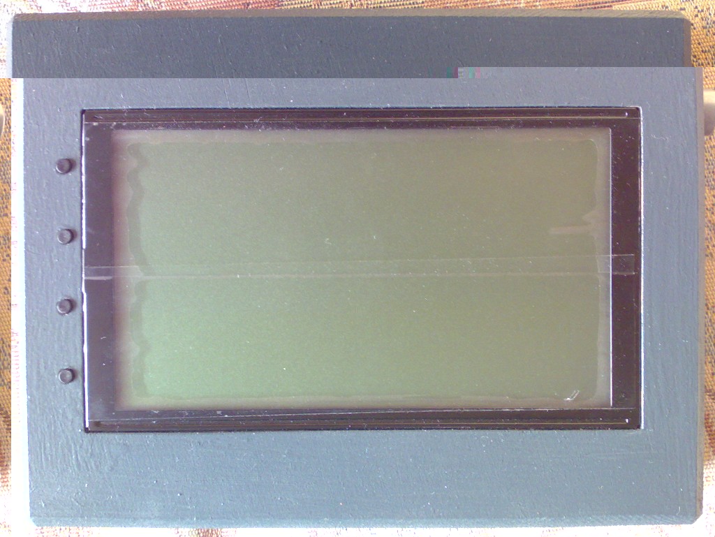

Der Handsender:

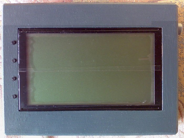

Der Handsender hat ein 240 x 128 Grafik LCD und zur Eingabe befinden sich links vier Taster und rechts oben ein Drehencoder mit integriertem Taster. Das Gehäuse ist aus MDF-Holz gesägt, gefräst, gefeilt und anschließend mit stoßfestem Lack gestrichen.

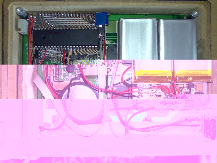

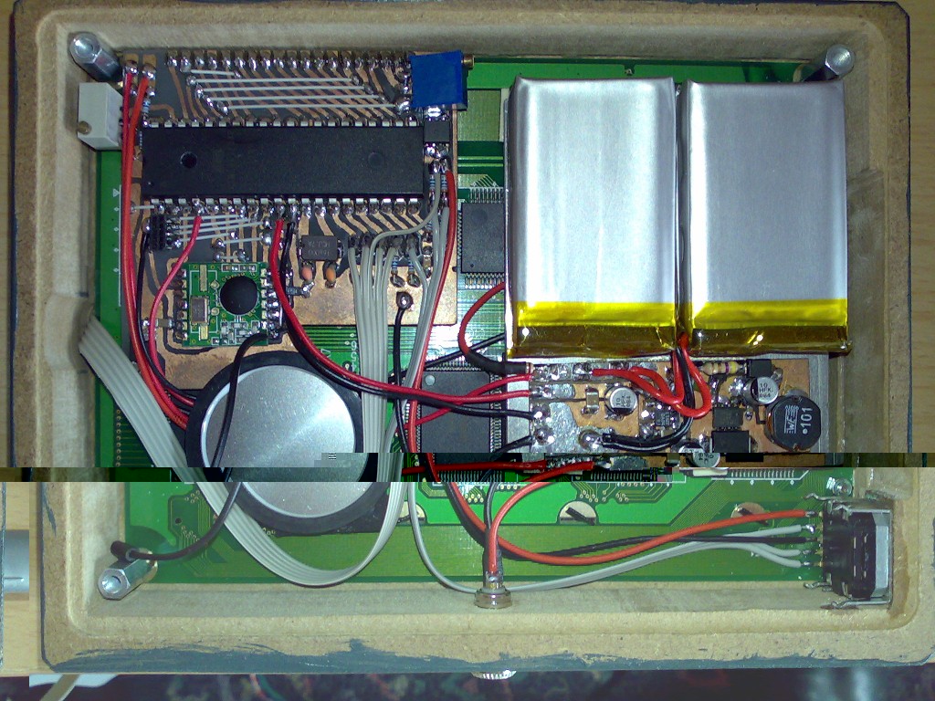

Das Herzstück ist ein Atmega1284P, welcher alle Funktionen steuert. Im Bild links oben sieht man die Platine, wo auch gleich das Funkmodul mit aufgelötet ist. Über eine 19-polige Pfostenleiste ist sie direkt mit dem Display verbunden. Unterhalb des Funkmoduls sitzt ein Piezo zur akustischen Unterstützung (Tastentöne, Bestätigungen, Warnungen...). Das graue Flachband führt zur Tasterplatine.
Links oben befinden sich zwei parallel geschaltete 7,4V LiPo Akkus mit zusammen 1,6Ah. Darunter gleich die dazugehörige Platine mit einem LM2675 Schaltregler, welcher die über die Ladebuchse (Mitte unten) eingespeiste Spannung in auf ca. 750mA strombegrenzte 8V wandelt. Dort sind direkt die Akkus und die Display-Beleuchtung angeschlossen. Zwei ebenfalls dort aufgelötete LT3010-5 Spannungsregler stellen aus der Akkuspannung stabile 5V für Funkmodul, LCD und AVR her. Unten links sieht man noch den Drehgeber.
Der AVR überwacht die Akkuspannung und die Spannung an der Ladebuchse. So kann eine Ladekontrolle und eine Ladezustandsanzeige realisiert werden. Das LCD und die Beleuchtung sind über FETs abschaltbar, das Funkmodul hat einen sparsamen Standby-Mode. Der AVR kann schlafen gelegt werden, wenn länger keine Taste gedrückt wird. Über Pin Change Interrupts lässt er sich mit allen Tasten wieder aufwecken.

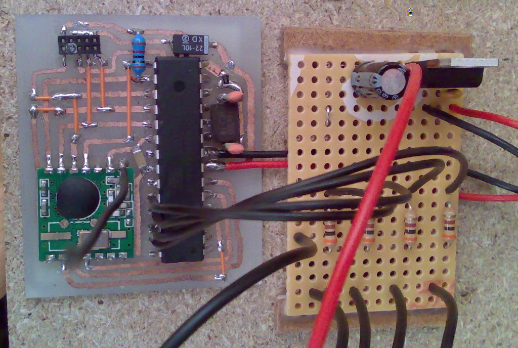

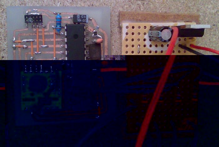

Es handelt sich um eine 4-Kanal-Steuerung mit 8 bit PWM-Dimmung. Die linke geätzte Platine war ursprünglich mal meine Testplatine für die ersten Gehversuche mit den Funkmodulen. Deshalb sitzt rechts noch eine separate Platine mit unterseitig aufgelöteten SMD-FETs und einem 5V Spannungsregler.
Aktuell werden damit 3 Nichia Superflux-Leisten hinter dem Fernseher, 3 Superflux-Leisten unter Fernseh- und Audio-Schrank und die amberfarbenen Superflux-LEDs an der Decke (ja die gibts auch noch, allerdings hat sich der Raum etwas verändert).

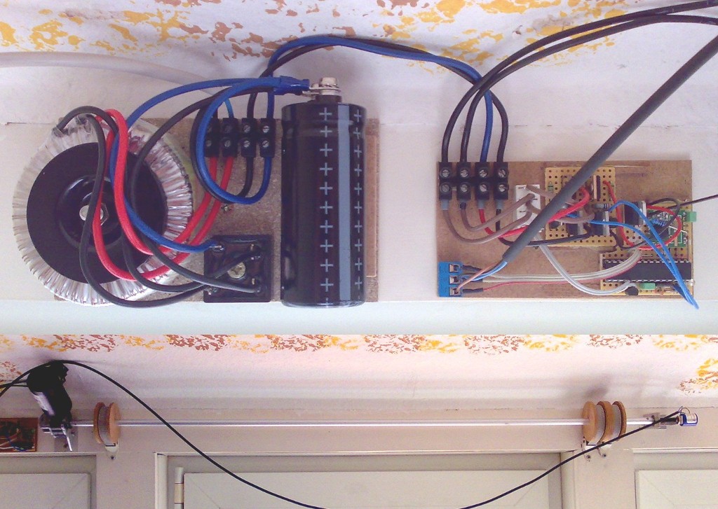

Nur kurz der Vollständigkeit halber, obwohl es eigentlich nichts mit LEDs zu tun hat. Hier hab ich die Schwenkkästen demontiert und oben eine Welle eingesetzt, welche mittels eines 12V Motors angetrieben und mit einem 10 Gang Wendelpoti überwacht wird. Später kommt noch eine Verkleidung drum herum.
