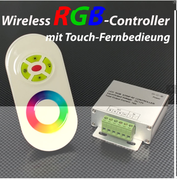

Also, der DMX-Anschluß ist der Steueranschluß mit dem du über einen PC / Notebook auf welchem ein bestimmtes Programm läuft, den DMX-Kontroller sagst, was er zu tun hat. Dann gibt dieser die von dir empfangenen Befehle über seine RGB-Ausgänge an die Stripes weiter. Die einfachen DMX-Kontroller ( ca. 40€-50€) haben nur einen Ausgang. Je mehr Ausgänge desto mehr Euronen musst du hinlegen.
Hier kannst du dann auch richtige Leistungs RGB-Sets anklemmen. Die sind dadurch gekennzeichnet, dass hier mit DMX geworbnen wird. Bestes Beispiel hierfür sind die "Wallwasher". Hiermit kannst du, wie der Name schon sagt, ganzs Hauswände in Farbe tauchen. Allerdings bekommst du diese nicht für ein Appl-und-n-Ei.
Das was du per Fernbedienung machen kannst:
Such mal hiernach: Wireless RGB-LED-Controller & RGB-Dimmer mit Touch-Fernbedienung - 12V / 24V
Geliefertes Bild im Anhang.

dieselbe Wireless RGB-LED-Controller & RGB-Dimmer mit Touch-Fernbedienung - 12V / 24V Geliefertes Bild im Anhang ca. 13€ http://www.ledlightinghut.com/rf-wirele ... oller.html
